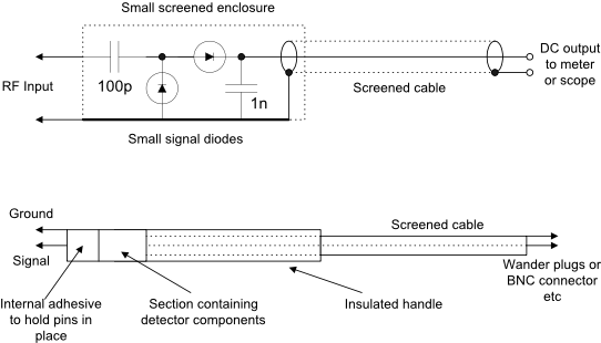

De behuizing vraagt er bijna om om een RF-detector mee te maken: https://www.qsl.net/g3oou/simplerfdetectors.html
