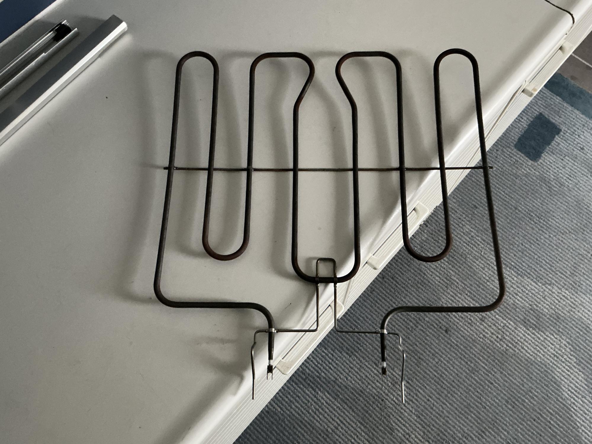

Mijn Siemens inbouwoven , HB 330.80, wordt niet meer warm.
Ik heb de indruk dat het onderste element het niet meer doet.
Het verwarmingselement heb ik er uit gehaald, maar hoe kan ik controleren of het element nog goed is.
Het probleem zou ook in de andere electronica kunnen zitten
Een onderbroken element is in de regel simpel genoeg te meten met een ohm meter. Als je niets meet (O.L. / 1.--) dan is het element defect.
Een hele lompe methode is spanning er op zetten en kijken of het warm wordt.
