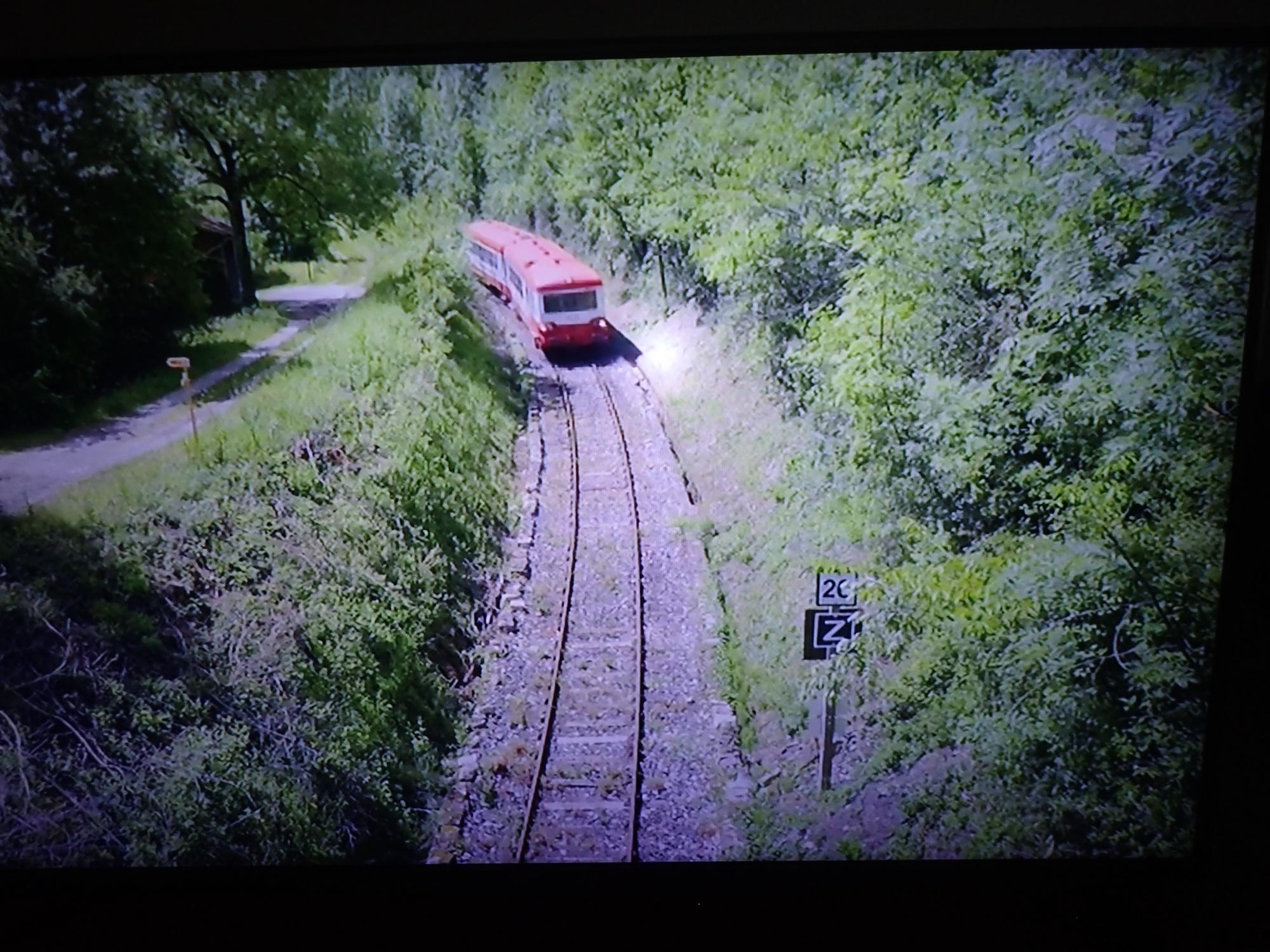

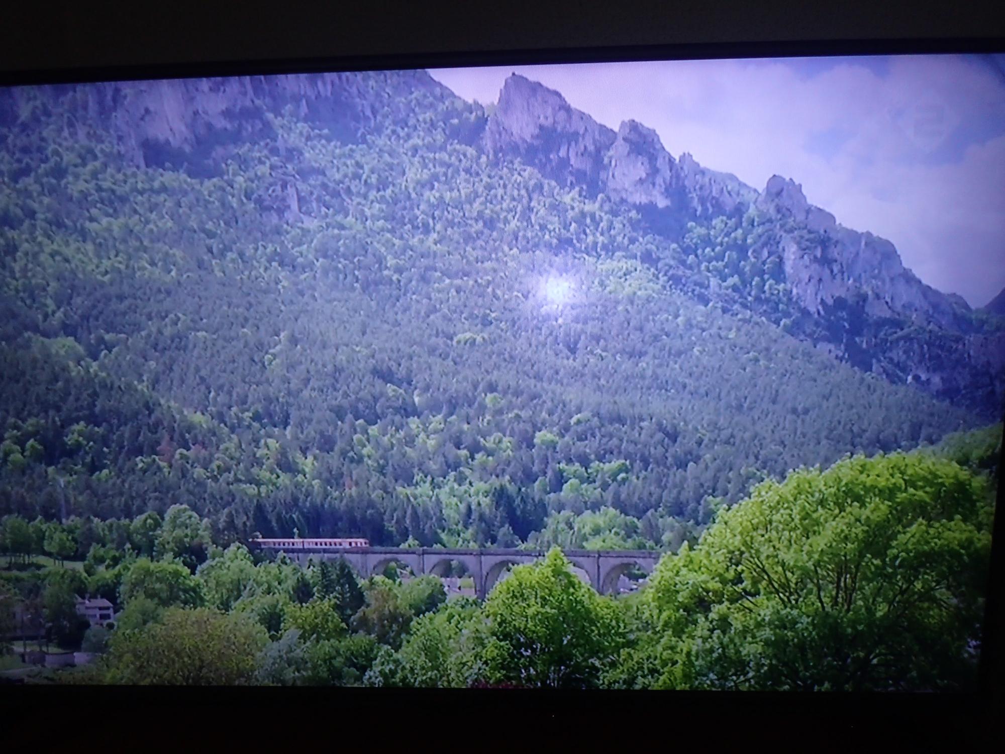

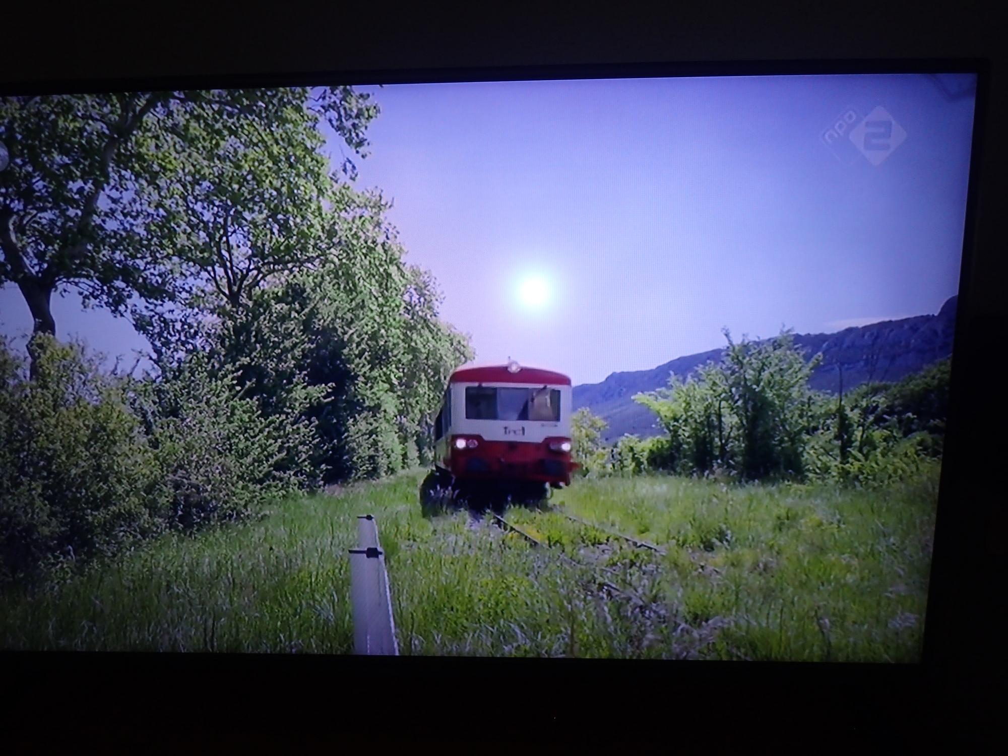

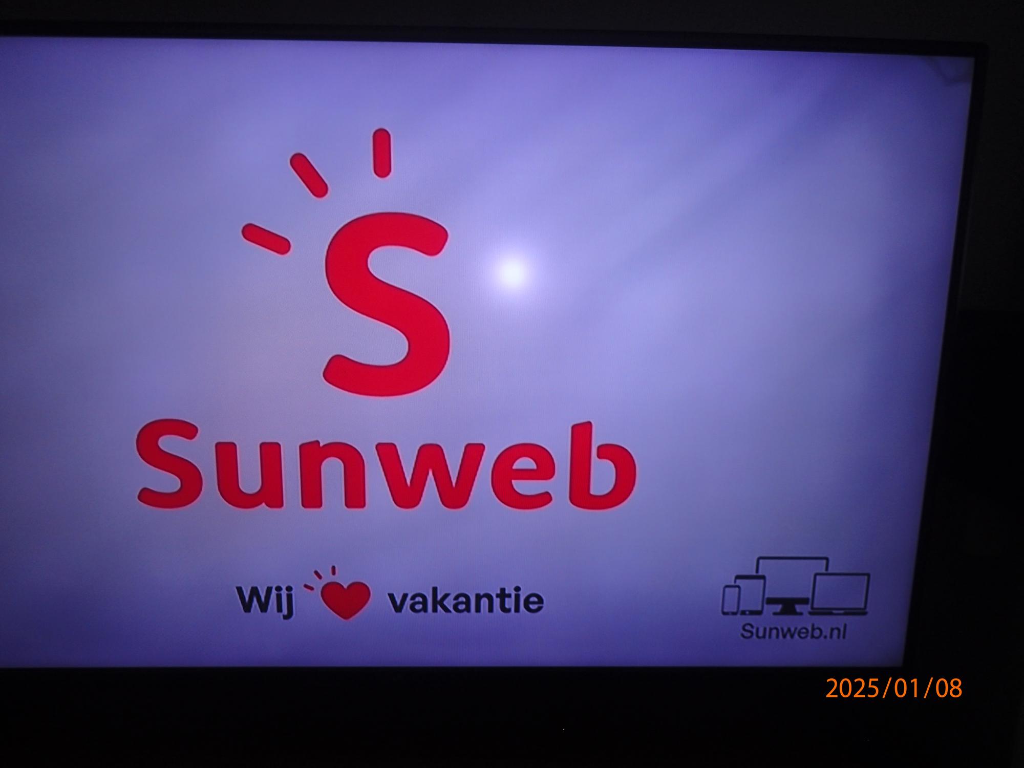

Deze TV heeft reeds enige tijd een heldere vlek in het beeld (zie foto's).
Bij donker beeld is de vlek het minst zichtbaar.
Een aantal jaar geleden zijn de ledstrips eens vernieuwd.
Is dit een led probleem, of een probleem met een diffuser?
MVG,
Luc.
Er is een lenskapje van een led strip, deze zal onderin de kast liggen...
Bedankt voor de info.
Als het te veel op mijn zenuwen werkt, zal ik het toestel eens terug uit elkaar halen.
Het is verstandig gelijk nieuwe LED strips te bestellen voordat je de TV opent, want beeld is ook paarskleurig dus LED strips zijn wel einde levensduur...
EN als je nwe strips koopt verlaag dan de helderheid, waarschijnlijk staat deze op 100% en dan ben je over 2 jaar weer aan de beurt.
Vooral bij goedkopere modellen van Samsung staat de helderheid vanuit de fabriek al op 100%. begin jaren 2000 waren het met name condensatoren die met een paar jaar de geest gaven en nu hebben ze wat nieuws bedacht ;)
Nog beter is in de voeding de Shunt weerstand iets te verhogen in Ohmse waarde en probleem komt nooit meer voor..
