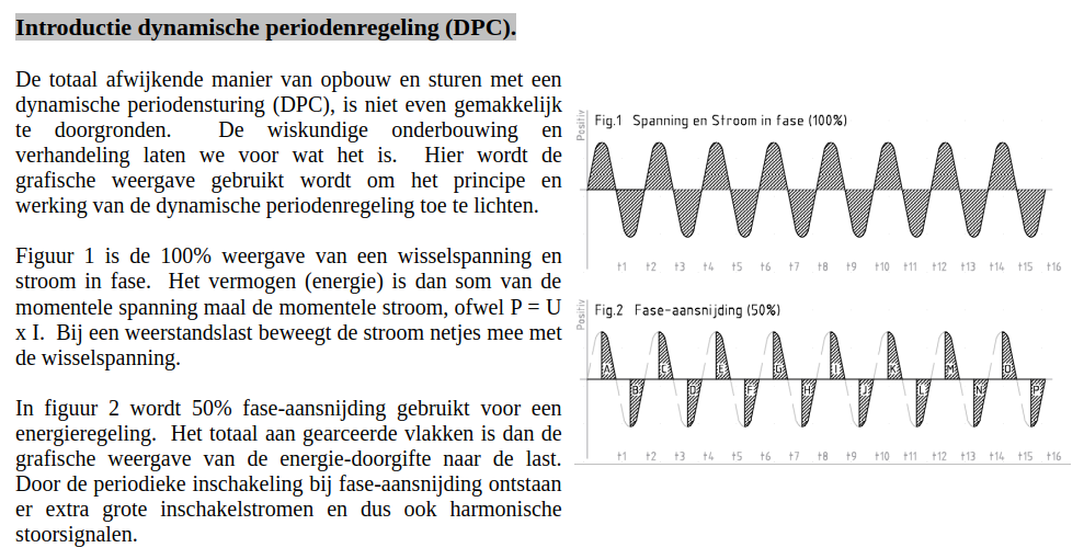

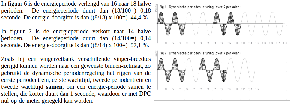

De DPC is ontwikkeld als storingsvrije vermogensregeling voor zware lasten. Wat klopt er niet aan de uitleg over HOE de DPC werkt?
Ik heb nooit gezegd dat die regeling niet goed is, het is een veel gebruikte regeling bij zware belastingen.
Kortom; is DPC een bruikbare alternatieve vermogensregeling?

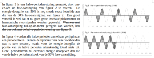

Periode regeling is verder prima voor zware en minder zware lasten, wordt veel gebruikt voor warmte opwekking, niets mis mee. Maar ik geloof niet dat je daar nul op de meter mee krijgt.
Ik doe het via faseaansnijding en wat de panelen op dat moment opwekken gaat direct "1 op 1" de boiler in, zonder dat er op dat moment iets het net op gaat van de 2kW aan panelen waar de boiler op zit. En als de boiler vol is lever ik van die panelen gewoon terug, het is niet anders. En over de netvervuiling, daar kun je iets tegen doen. En zoals ik al zei, ledverlichting is vele malen vervuilender, daar krijg je echt harmonische vervuiling van.

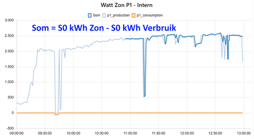

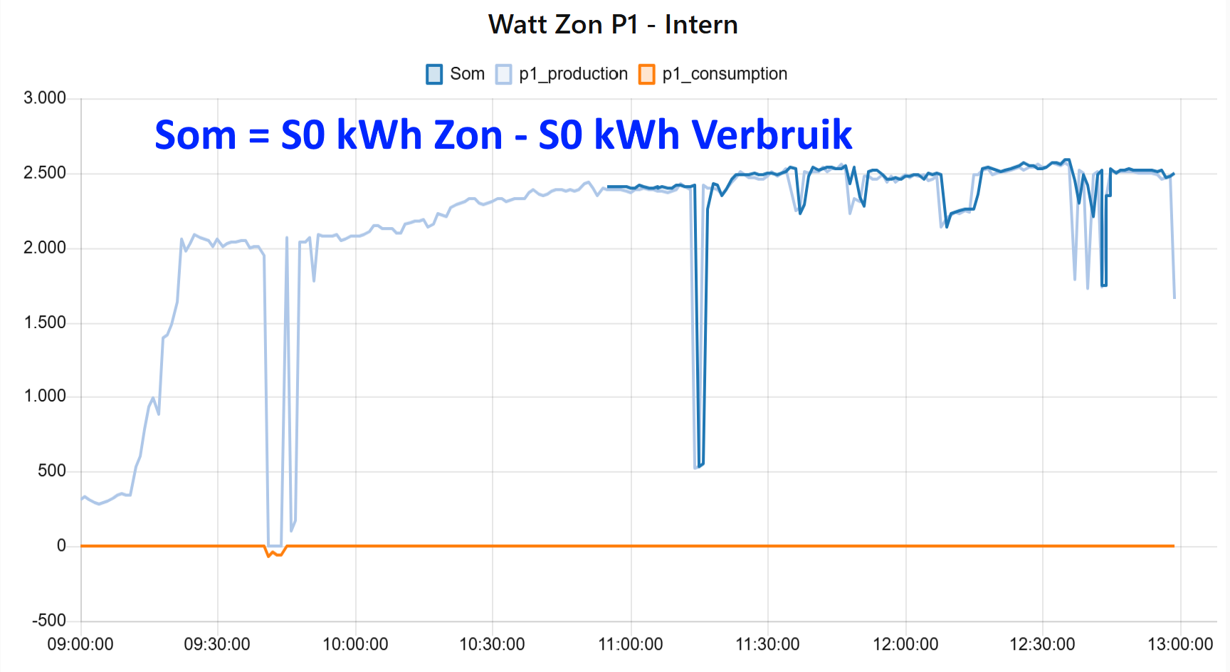

Hier nog een meting van de Landis & Gyr E360 DSMR 5.0 : elke sekonde komt er een telegram, en het is perfect mogelijk dat het verbruik en de opbrengst teller tegelijk verhogen. In dit geval is de thuisaccu perfect afgeregeld om "nul" op de teller te bereiken.
De huidige "stand van zaken" zoals we het hier op CO begrijpen is dat de meter wel via P1 zowel afname als teruglevering tegelijk kan rapporteren, maar dat dit binnen de meter gesaldeerd wordt mits dit ook inderdaad gelijktijdig gebeurt.
In mijn geval zie ik zeg 300W levering op L3 en 100 afname op L1 en 200 op L2 en dan zie ik "totaal afname: 300W" en "totaal teruglevering: 300W" . De meterstanden lopen dan NIET op.
Ik vermoed dat jij een 1-fase aansluiting hebt. Dan kan het zijn dat je een halve seconde 6W teruglevert, hetgeen als 3 Ws op de "teruglever" meter wordt geregistreerd. Vervolgens neem je een halve seconde 66W af en dat wordt dan ook als 33Ws geregistreerd.

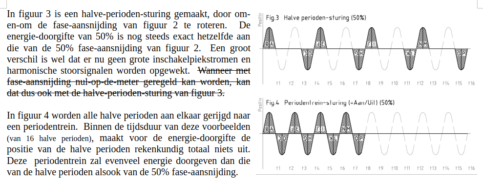

=> " ... als die periode maar groot genoeg is een moment waarop beide telwerken gaan lopen in plaats van dat de meter het echt als '0' registreert. ... "
Ja, precies, klopt helemaal. Maar dat zou ook kunnen wanneer de kwh-meter-meetcyclus korter is dan 1 seconde. Maar is het bezwaar niet de angst om van de wereld af te vallen?
Dat kan inderdaad wanneer die meetcyclus maar kort genoeg is, daar ging (volgens mij) de hele discussie over.
Zelf testen kan ik het even niet, dan moet ik wat inrichten om aan perioderegeling te doen.
Maar als je doel is je eigen zonnestroom te verbruiken en nul op de meter te halen (en ik zou niet weten waarom je het anders zou doen) dan kon perioderegeling daar wel eens mee botsen.

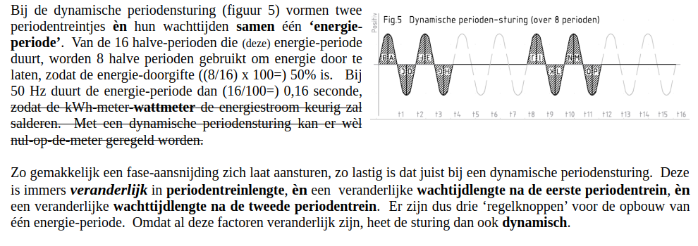

Is deze regeling storingsvrij? Blijven de wisselstroom-perioden symmetrisch in balans? Levert de DPC een zo gelijkmatig optimaal mogelijke aansturing van de last? Zal de levensduur van de last bij DPC maximaal zijn?
Kortom; is DPC een bruikbare alternatieve vermogensregeling? En indien Nee, wat klopt er dan niet in onderstaand verhaal?
Dat zijn er een paar tegelijk.
Storingsvrij?
Nee, je zult nog altijd het net verstoren, is dat evenveel als fase aan/afsnijding? Dat hangt af van wat je als storend ervaart. Knipperende verlichting is al een mogelijk storend iets. Ik zie hier bij de zelfbouwsels vaker een flink netfilter gebruikt worden, die doet hier weinig tot niets.
Optimaal?
Dat is ook weer net hoe je het bekijkt
Levensduur?
Wat slijt er harder bij fase aan/af -snijding? De IFBT /FET / triac zal dat helemaal worst wezen.
Bruikbaar?
Wellicht, om vermogen te regelen zeker, voor nul op de meter? Dat moet blijken, ik zie daar nog wat mogelijke problemen.
