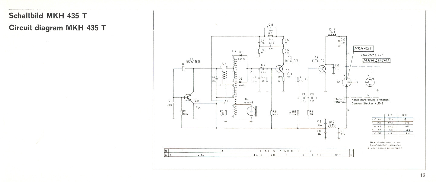

In de klassieke condensatormicrofoon (zoals de Neumann KM84, en z'n vele klonen) wordt de 48V Phantom rechtstreeks gebruikt voor de polarisatiespannning van het kapsel. Die spanning kan dus niet lager, dan loopt de gevoeligheid sterk terug.
Zie schema Neumann KM84.
Daarnaast wordt de Phantom spanning gebruikt voor een uitgangsbuffer. Die kan natuurlijk wél op een lagere spanning draaien. (Bij de Neumanns is dat 24V)
Tegenwoordig zijn er ook Phantom gevoede microfoons met Electret kapsel, of condensator kapsel waar de polarisatie spanning met een DC-DC wordt opgewekt. Dan kan de Phantomspanning wél lager zijn. Meestal wordt dat Universal Phantom 9...52V genoemd.
De 12V Tonader Speisung, waar Revado het over heeft, werd ook wel A-B powering genoemd. Uitgevonden door Sennheiser, en later vastgelegd in de DIN 45595 norm. Die Sennheiser microfoons werkten met een heel ander principe: In deze microfoons draait een oscillator, zo uit het hoofd rond 8MHz. De capaciteit van het kapsel verstemd die oscillator.
Zie bijvoorbeeld het schema van de Sennheiser MKH435T.
