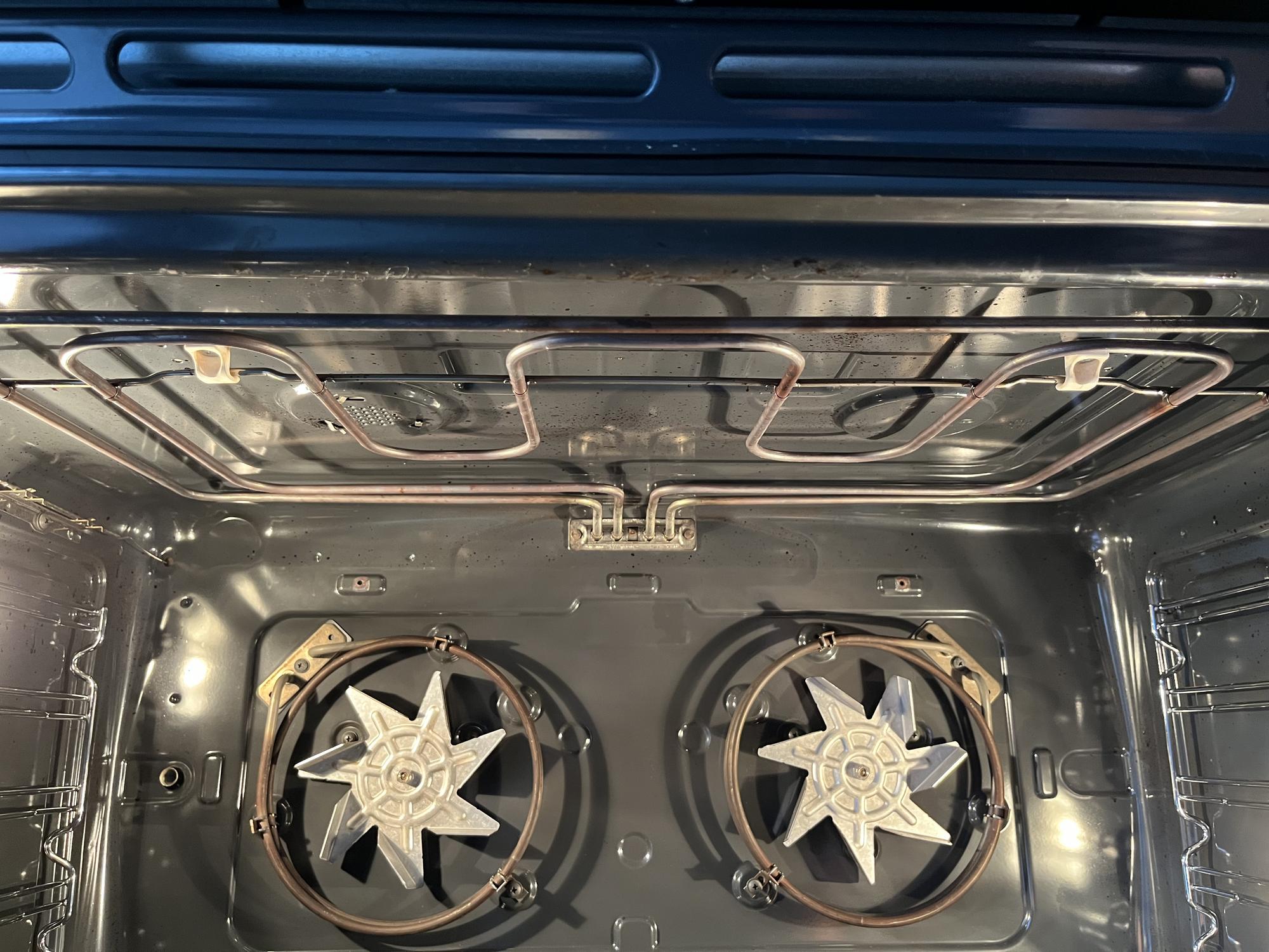

Goedenavond,
Ik heb vergelijkbare topics gelezen maar niet het probleem gevonden waar wij tegenaan lopen. Wij hebben een Smeg TR90NNLK9 fornuis van ca. 3,5 jaar oud. Nog geen problemen mee gehad. Vandaag merkten we dat de oven niet warm werd. Ventilatoren aan de achterzijde draaien wel maar er komt geen warmte af. Ook de grill (warmteelement aan de bovenzijde) wordt niet warm.
Het meest opmerkzame is dat alle functies wel starten, maar dat het oranje lampje bij de temperatuurinstelling (draaiknop) niet aan gaat bij draaien aan de knop wanneer de oven aan staat op (bijvoorbeeld) hetelucht.
Betekent dit dat de thermostaat kapot is, of de draaiknop van de temperatuur misschien?
Bij AEG producten heb je van die handige tekeningen waar alle onderdelen op staan, dan weet je een beetje waar je moet zoeken (gaat namelijk best vaak wat stuk bij AEG) maar van Smeg kan ik dit helaas niet vinden.
Voordat ik het hele fornuis uit de keuken probeer te halen wat best een klusje is, dacht ik misschien is hier iemand die het probleem herkent en me advies kan geven.
In ieder geval bij voorbaat heel erg dank.

Hierbij foto’s van de binnenkant en achterkant. Ik kan meer foto’s maken indien gewenst. Iemand die iets opvallends ziet?

De achterkant ziet er prima uit. De overtemp beveiliging kun je eens nameten. Zie foto 1.
De stekkerverbinding eens grondig bekijken. Ziet er zo prima uit maar ik zie niet alles. Verbrand wel eens. Zie foto 2
Het deurcontact. Denk dat het rechts zit. Ook eens bekijken. Als dat faalt krijg je ook zoiets.
Daarna is het thermostaat en keuzeschakelaar nakijken. Hopelijk kan het langs het frontpaneel. (Knoppen er af). Anders moet het bovenblad los. Opgelet. Inox schroeven in alu stukken dus dat breekt dikwijls af. Probeer dit te vermijden.

Nee is een ander typenummer. Ik kan over mijn typenummer weinig informatie vinden.
Overbeveiliging meet continuïteit en een weerstand van 00.6.
Stekkerverbinding ziet er naar mijn mening goed uit. Zie niks wat afwijkt qua kleur of verbranding.
Als de deurschakelaar het langwerpig bruine blok betreft (zie foto) dan ook geen opvallende dingen.
Ik ga de thermostaat en schakelaar bekijken, denk wel dat het blad eraf moet. Wat moet ik hier meten? Of alleen controleren op verbranding?

Het is gelukt met de schakelaars via de voorzijde en door het blad een beetje te tillen. Visueel zie ik niks bijzonders. Als ik continuïteit en weerstand meet op de temperatuurschakelaar dan heb ik geen resultaten. Conclusie dat deze kapot is?
EricN
Zeer waarschijnlijk. Maar noit op 1 aanname of meting vertrouwen. Je kan die stekkertjes in elkaar steken. Test zo dan nog eens. Dan moet alles wel werken. Wel opgelet met de klok. Die staat op auto bij stroominschakeling. Ook terug alles veilig leggen zodat je geen sluitingen maakt.

Stekkertjes in elkaar geschoven en hij werkt weer, tenminste, het oranje lampje van de temperatuur gaat branden, wat volgens mij wel aangeeft dat de schakelaar het probleem is.
