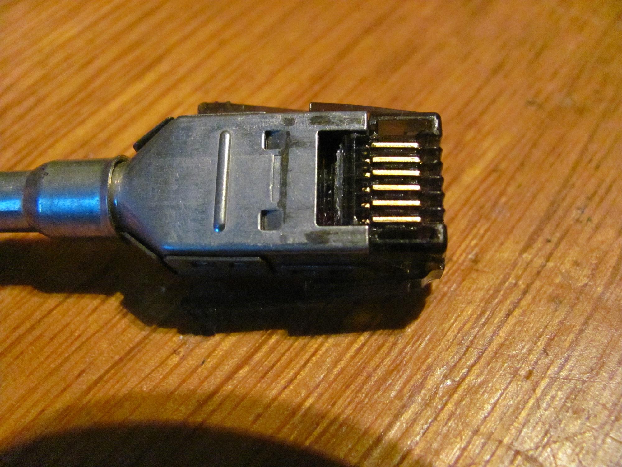

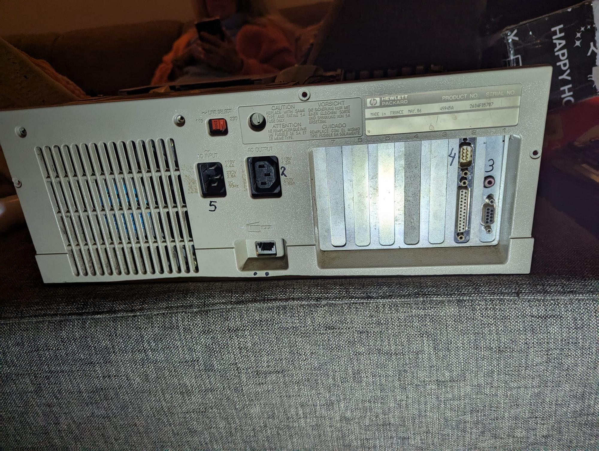

Misschien niet helemaal het forum voor wat ik zoek maar toch maar geprobeerd. Ben in het bezit gekomen van een HP Vectra computer, echter zonder keyboard. Ging er eigenlijk vanuit dat dit wel een 5din aansluiting zou zijn , maar dat ligt toch anders. Ik zoek dus een keyboard voor een HP Vecta. Aansluiting is te zien op de foto hieronder.
Een oplossing die het mogelijk zou maken een 5din keyboard aan te sluiten zou natuurlijk ook mooi zijn.

Zo'n HP adapter (A4022-62005) is er wel, maar schrikbarend duur...: https://www.ebay.com/itm/134875320883
(en da's nog een goedkope, je ziet ze tot 300 dollar...)
Is de speciale (uiteraard
) HP-HIL bus. Mocht je zelf een poging willen wagen voor een converter:
45918A-90001_HP-HIL_Technical_Reference_Manual_Jan86_compressed.pdf

Misschien kun je zelf iets bouwen?
De interface is wel goed gedocumenteerd:
https://github.com/tmk/tmk_keyboard/wiki/HP-HIL
zou niemand dat via arduino ofzo al hebben gemaakt?
anders dit eens bekijken, die had hetzelfde probleem maar precies toch net wat anders
https://www.alrj.org/a-ps2-adapter-box-for-the-hp-71580.html

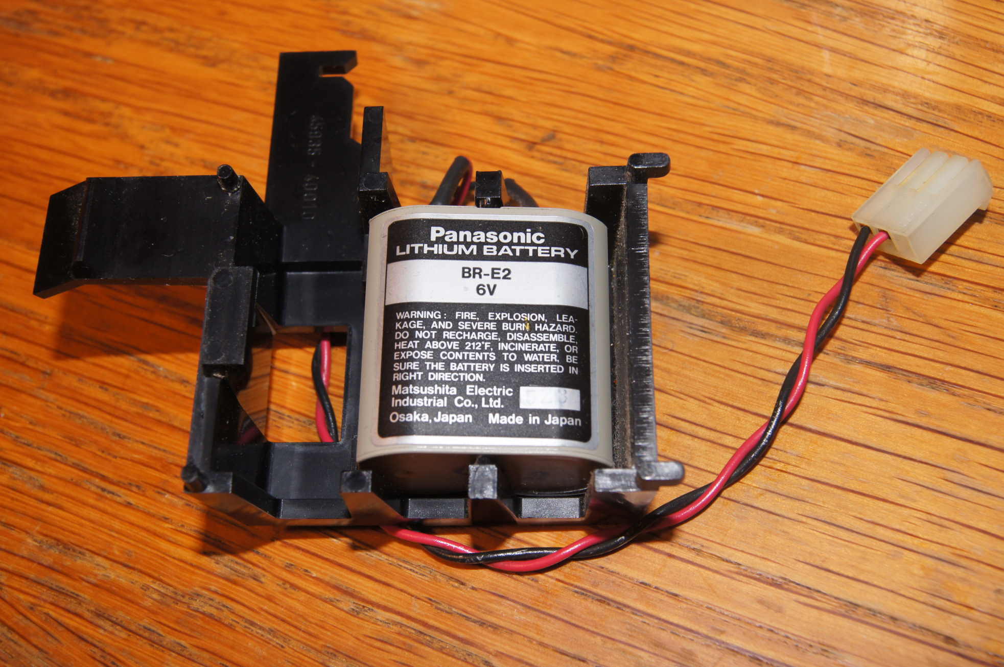

En werkt het apparaat nog? De bios accu's lopen graag leeg na lang stilstaan.

https://forum.vcfed.org/index.php?threads/hp-vectra-286-45945a.78146/
Hier staan wat foto's ook de accu ( dat blok op een aparte foto).

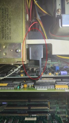

gevonden, maar even kijken hoe ik de houder er zonder "breekwerk" af moet halen, het lijkt er op dat ik eerse het witte plastic onderdeel voor aan/uit zettten moet verwijderen, maar ook dat moet ik even uitzoeken. Zo op het oog zie ikk op het moederboard echter geen batterij schade
Meet in ieder geval of er nog spanning op staat.
Vaak zijn het 3,6 volt nicad batterijen bij oude pc's.
Op dinsdag 14 januari 2025 22:29:39 schreef revado:
dat correspondeert niet met een andere afbeelding die ik vond op internet van een hp vectra met wel de zelfde houder, dan is het een lithium van 6v
