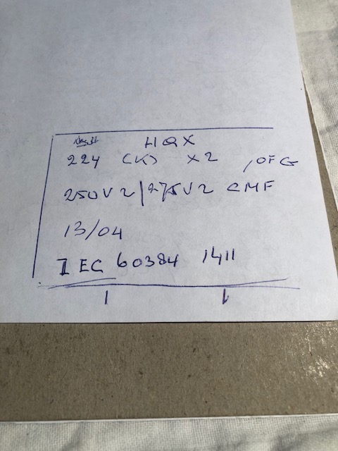

Hallo Pc-Rider.
Ik begrijp dat u de C1....X2 condensator dat dez e de boosdoener is.
Op condensator D2 staat een spanning van 33 Vdc dit lijkt mij vrij hoog temeer omdat het relais een 24 volt model is.
Kunt u mij misschien uitleggen waarom u C1 verdenkt.
In heb een zo goed mogelijk foto gemaakt en apart de waardes wat op C1 staat genoteerd dmv een vergrootglas, is dit hopelijk voldoende.

De 224 staat hier zeer hoogstwaarschijnlijk voor de capaciteit en betreft 220 nF. Let op dat een dergelijke condensator bij Ali bestellen grote garantie geeft op 'het probleem is vrij snel weer terug' omdat er veel gelogen wordt over specificaties.
Het móet een X2 variant zijn, een type dat goed bestand is tegen dit gebruik (desondanks zal je in menig datablad van die dingen lezen dat de X2 variant vaak niet goed bestand is tegen serie-gebruik)
C1 is een condensator die samen met de netfrequentie en zijn capaciteit een bepaalde spanningsval oplevert (zogenoemde reactantie, zeg maar de weerstand die het ding vormt voor wisselstroom).
In veel apparaten, een bepaald type (of allemaal, geen idee) Senseo is een berucht voorbeeld, gaan die dingen stuk omdat ze onderbemeten zijn voor hun taak: ze worden te warm of slaan intern door en nemen in capaciteit af. Daardoor daalt ook de spanning omdat bij toenemende stroom (als een apparaat ingeschakeld wordt) er steeds meer spanning over de condensator komt te staan.
Gevolg is dat het apparaat helemaal niet meer werkt of half (wel aan in stand-by, maar zodra je een functie inschakelt die meer stroom trekt, valt het apparaat uit of gaat hortend en stotend werken)
De meeste condensatoren van gerenommeerde merken hebben dat merk of een afkorting die dat aangeeft er vaak ergens op staan. Hoewel hier wel iets opstaat, zegt de opdruk UTX me zo snel niets.

Welk risico, mislukking(?), dat kan als er een andere oorzaak is dan de X2 daarom deze eerst (laten)meten.
Ik zou hem toch repareren en een nieuwe X2 condensator plaatsen van fysiek gelijke afmetingen.
Is meteen een goede (oefen)ervaring voor de toekomst.
Dat kan nu doordat de waarde eindelijk bekend is, 220nF ofwel 0,22µF.
De werkspanning moet wel gelijk zijn aan de originele, 275V AC of hoger, net als de steek (afstand tussen de draden).

Beste forumgenoten.
De nieuwe C1 condensator X2 220NF is gemonteerd
De netspanning is 234Vac achter de C1 was 12Vac nu 24Vac
De spanning op elco C4 was 33Vdc nu 54,5 Vdc
De spanning op elco C5 was 2,6Vdc nu 4,2 Vdc
Alles werkt nu naar behoren en gelukkig had mijn vrouw nog geen nieuw apparaat aangeschaft.
