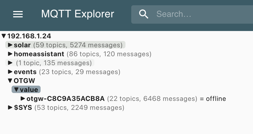

Ik het een opentherm gateway met esp32 die verbinding maakt met homeassistant middels MQTT.
Als ik met OTmonitor verbinding maak met de esp krijg ik alle commando's binnen.
Doe ik dit met MQTT (HA) dan is de verbinding met MQTT na 5 sec weg.
IK heb gekeken met MQTT explorer en dan zie ik dat de OTGW toch iedere keer berichten weergeven.
Als ik in MQTT de OTGW verwijder en de gateway opnieuw opstart wordt deze toch weer toegevoegd in HA.
Dus verbinding is er wel even met MQTT maar deze valt na enkele sec weer weg.
Iemand misschien een oplossing waar ik zou kunnen zoeken?
Meest voorkomende reden voor een disconnect is dat de client id van de client (esp32) niet uniek is.
Dit geldt voor Mqtt in het algemeen.
