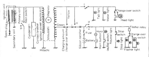

Ik heb een Yamaha FS-1 en ben hem opnieuw aan het bedraden. Nu zegt het schema dat de voorverlichting rechtstreeks moet worden aangesloten op de lichtspoel. Nadat ik dit heb gedaan loopt het voltage op tot zo'n 30 volt als je gas geeft. Dat is ook logisch lijkt mij, maar gaat niet goed met het lampje. Deze brand dan door.
Zou iemand mij kunnen informeren dan wel adviseren.

Heb je gemeten met de verlichting aangesloten of onbelast?

Heb je er een goede accu in en is de gelijkrichter goed?
Ik kan mij herinneren dat de lamnpjes snel kapot gingen met een rotte accu.

Ik zag op een site dat ze 6V regelaars voor de FS-1 verkochten maar ik zie die niet in het schema.
Manual: https://www.fs1forum.com/pdf/Yamaha%20FS1E%20Workshop%20Manual.pdf

Ik heb er zelf een regelaar voor gebouwd destijds, de accu kookte kapot als je flink door reed ( en als het 70 kon rijden deed je dat ook

Als je de sleutelschakelaar in stand 2 zet (Verlichting) komt er een verhoogde spanning ook voor het laden, is de zekering stuk of de accu los gekoppeld kan de spanning behoorlijk extra oplopen.
