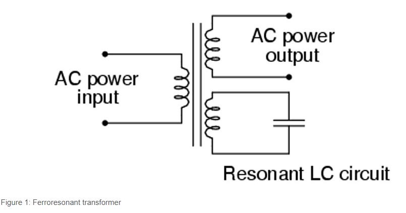

Ik heb hier een voeding staan (24Vdc/300W) met daarin een (voor mij) bijzondere transformator. Deze transformator heeft secundair een extra wikkeling waarop alleen een AC condensator is aangesloten van 12,5uF/400V.
Na wat zoeken met google blijkt het om z.g. CVT transformator te gaan.
Primaire en secundaire wikkelingen liggen niet over elkaar maar zijn gescheiden aangebracht op het juk en er zou een air gap zijn in het ijzer. Het lijkt op 2 trafo's aan elkaar vast.
D.m.v. de condensator wordt de secundaire kant in verzadiging gestuurd.
Enfin, hoe het exact werkt is me niet geheel duidelijk.
Maar mijn vraag: kan ik deze trafo gebruiken zonder de condensator?
Ik heb wat metingen vericht: primair 230V dan staat er op de condensator wikkeling 414V en op de wikkeling tbv de output 30V
Als ik de condensator verwijder dan meet ik op de condensator wikkeling nog maar 282V en op de wikkeling tbv de output 21V
Stel dat ik de trafo wil gebruiken in een hoogspanning voeding, mag ik de wikkeling waar de condensator op zit dan belasten? (al dan niet met of zonder C)
De condensator wikkeling heeft dezelfde draaddikte als de primaire wikkeling dus dat moet wel goed zitten.
De trafo bromt trouwens behoorlijk (50Hz) maar zonder C wel iets minder.

CVT: Contant Voltage Transformer.
Ik kom het zelfde principe ook tegen als: Ferroresonant Power Supply
Grijze + zwarte draad is primair.
Groen is sec 30V
Blauw/bruin de condensator.

Ik heb inmiddels wat metingen verricht. Maar zonder de condensator zakt de spanning hopeloos in elkaar bij belasting. Dus kennelijk is het in verzadiging raken van het secundaire deel van de kern waardoor de shunt ook mee doet essentieel voor de werking van het geheel.
Bij deze transformator is de condensator noodzakelijk. Door de gebruikte constructie van de transformator, in samenwerking met de condensator, wordt er een soort gestabiliseerde voeding gerealiseerd. Tevens is deze ook meestal kortsluitvast. En dat alles alleen met passieve componenten. Werd vroeger o.a. gebruikt om de projectielampen in een bioscoop projector van een constante spanning te voorzien.
Voor een beschrijving zie de link: https://www.electricalvolt.com/cvt-constant-voltage-transformer-its-wo…

Tja, ik zou dan gewoon eens een ohmse belasting aansluiten op die secundaire spoel (al dan niet via een gelijkrichter), en kijken wat er gebeurt.
Het geeft kwa flux een ander gedrag in de trafo, en (een deel van) het kern materiaal zit op het randje van verzadiging. Ik zou niet verwachten dat ie zich nog als een CVT gedraagt, meer als een trafo met een matige koppeling dus hoge uitgangsimpedantie.

In de secundaire wikkeling die is "afgesloten" met de condensator wordt energie opgeslagen, die wordt teruggeleverd en waarmee de uitgangsspanning van de andere echte uitgangs wikkeling binnen grenzen stabiel te houden.
Die "condensatorwikkeling" is niet bedoeld om als secundair te gebruiken en er een belasting aan te hangen.
Wat @kojazz verder al schreef, de CVT werking zal je daarmee flink verstoren.

Je kan zo'n trafo gebruiken als normale trafo als je hem normaal maakt: verwijder de magnetische shunts. Het rendement zal wel lager zijn dan een gewone trafo vanwege de lagere koppelfactor.
Daarna checken of de zaak niet in verzadiging gaat op de primaire wikkeling: scope op een laagspanningswikkeling zetten en kijken of er nog een min-of-meer sinus uitkomt, bij verzadiging vlakken de toppen eerst af om vervolgens in te zakken (dubbele frequentie).

Waarschijnlijk zakt de Q van de LC kring te ver in om nog goed te kunnen werken.

Ik bedoelde meerdere trafo's in serie zetten om zo hoogspanning te maken. Dan blijft de spanning per trafo wikkeling hetzelfde
Op donderdag 16 januari 2025 17:58:10 schreef Hunebedbouwer:
Wat me hier vooral opviel is dat het een 400Volt condensator is , en je meet 414 Volt dat kan nooit goed zijn.
Goed opgemerkt. Laat dit nou precies het zwakke punt van deze voeding zijn en de rede waarom deze is afgedankt.
Ik heb het nog niet gecontroleerd met een scoop. Maar als ik het goed heb begrepen komt er uit deze trafo vanwege de verzadiging een sinus met afgevlakte toppen. Het zou natuurlijk kunnen dat mijn multimeter hier minder goed mee om kan gaan en door de grotere vermogensinhoud van dit signaal en te hoge spanning aan geeft.
