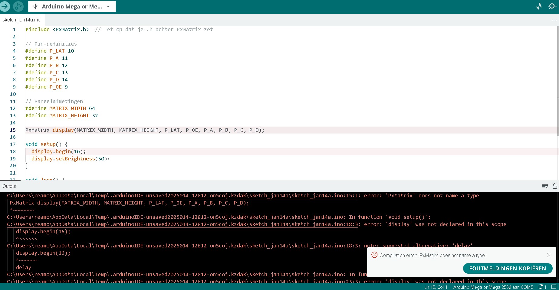

Ik wil graag met mijn mega 2560 een P5(2121)-3264-16S-M3 led paneel aansturen. Echter heb ik alles geprobeerd maar zonder succes en enkel de foutcode
C:\Users\reamo\AppData\Local\Temp\.arduinoIDE-unsaved2025014-13264-1l885bb.kn7k\sketch_jan14a\sketch_jan14a.ino:15:1: error: 'PxMatrix' does not name a type
PxMatrix display(MATRIX_WIDTH, MATRIX_HEIGHT, P_LAT, P_OE, P_A, P_B, P_C, P_D);
C:\Users\reamo\AppData\Local\Temp\.arduinoIDE-unsaved2025014-13264-1l885bb.kn7k\sketch_jan14a\sketch_jan14a.ino: In function 'void setup()':
C:\Users\reamo\AppData\Local\Temp\.arduinoIDE-unsaved2025014-13264-1l885bb.kn7k\sketch_jan14a\sketch_jan14a.ino:18:3: error: 'display' was not declared in this scope
display.begin(16);
C:\Users\reamo\AppData\Local\Temp\.arduinoIDE-unsaved2025014-13264-1l885bb.kn7k\sketch_jan14a\sketch_jan14a.ino:18:3: note: suggested alternative: 'delay'
display.begin(16);
delay
C:\Users\reamo\AppData\Local\Temp\.arduinoIDE-unsaved2025014-13264-1l885bb.kn7k\sketch_jan14a\sketch_jan14a.ino: In function 'void loop()':
C:\Users\reamo\AppData\Local\Temp\.arduinoIDE-unsaved2025014-13264-1l885bb.kn7k\sketch_jan14a\sketch_jan14a.ino:23:3: error: 'display' was not declared in this scope
display.fillScreen(display.color565(255, 0, 0)); // Rood
C:\Users\reamo\AppData\Local\Temp\.arduinoIDE-unsaved2025014-13264-1l885bb.kn7k\sketch_jan14a\sketch_jan14a.ino:23:3: note: suggested alternative: 'delay'
delay
exit status 1
Compilation error: 'PxMatrix' does not name a type
Dit is het programma:

Wat die ik fout of gaat fout? Ondernomen acties:
Arduino IDE opnieuw geïnstalleerd.
Alle bibliotheken verwijderd en weer opnieuw geïnstalleerd.
Verwijzing #include <PxMatrix.h> gekeken als die overeen komt in de map.
Graag hoor ik wat ik nog zou kunnen checken.

"PxMatrix" bestaat niet volgens de error messages. Dan ga je kijken in de header file hoe het dan wel moet.
En daar staat een class "PxMATRIX".
Dat zijn wel dezelfde letters maar je moet ook de juiste hoofdletters gebruiken.
zitten er geen examples in die je kan open doen, en eens dat werkt, begin die dan aan te passen
Ik raad aan om de protomatter library van Adafruit te gebruiken. Daar kun je ook de bitdiepte aanpassen, vrij essentieel met het beperkte RAM van een MEGA.
