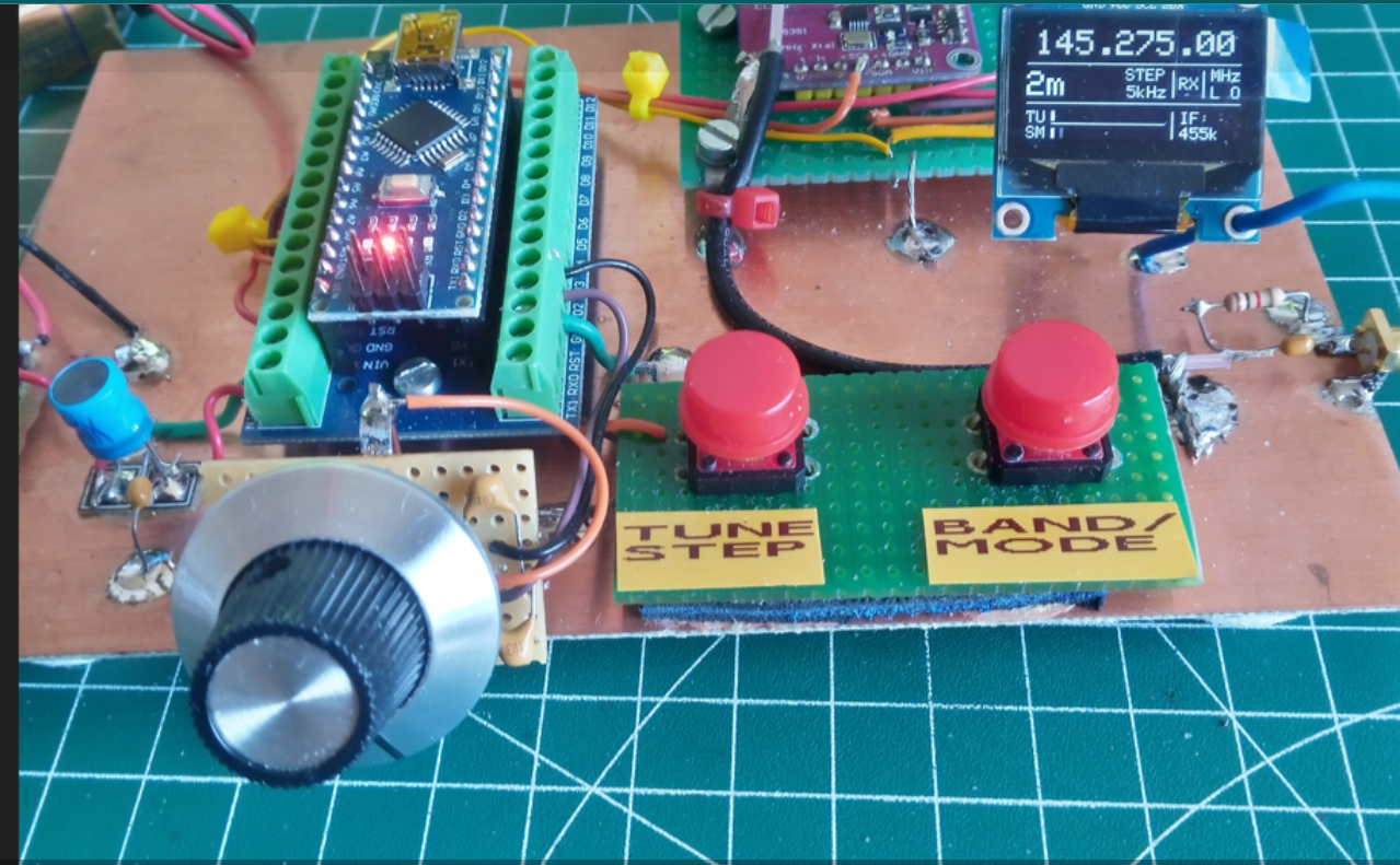

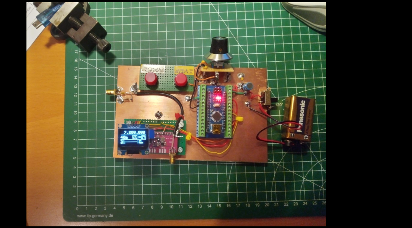

VFO met een Arduino Nano V3...Zie post van marcob hieronder,dat is em
Edit\Alle amateurbanden tot 2 meter zijn al voor geprogrammeerd.
https://www.circuitsonline.net/forum/view/159852/1#highlight=vfo+ardui…

Zie hier een voorbeeld van een VFO met een si5351
https://www.hackster.io/CesarSound/10khz-to-225mhz-vfo-rf-generator-wi…

Ik ga ze denk alle twee maken Hubie! Die jij daar laat zien en die andere die van jou ook omdat die ook hoger kan/komt -

Hallo allemaal,
ik heb een breadboard vol geprikt en alles staat aangesloten.(denk alles goed)
MAAR,
laad ik de software er strakjes zo in? of moet ik de Nano eerst nog even los van het bordje halen?
ook zit dan de voeding via de Nano als ik het bordje laat zitten?"
VrGr Rob

ik heb al een paar keer de diode op de nano opgeblazen dat tussen de externe 5V en de usb 5B zit. ik probeer ze te programmeren uit circuit, of als dat niet lukt, zorgen dat het circuit spanningsloos is.
zorg dat er ook niks op RX TX zit bij het programmeren. ik vermoed toch dat je die snel uit je breadbord kan trekken? ik bouw de arduino's ook altijd in een IC voet, zodat ik snel kan wisselen (bij een update haal ik de oude arduino eruit met werkende software en steek een andere arduino met nieuwe software erop

Ik heb hem nu net via USB verloop gekoppeld en hij knipper ( blink! )
ik open nu ik dit schrijf gelijk ook de oude Arduino IDE en zet hem op COM3 nu welk bord.
In Google voor de zeker arduino mini getikt en het plaatje bekijken of het de goeie is,
In IDE naar Hulpmiddelen, Nee ik heb nu Nano en ook old geselecteerd en dat LIJKT goed.
( Achter af lees ik nog weer terug dat: Bram ofwel blackdog dit voor mij heeft voorgekauwd! )
Vooralsnog bedankt Bram!
Blink ff op 100 gezet en ja hoor hij knippert snel nu, dus das goed!
MAAR, hoe je nu op de goeie manier software in arduino IDE zet??? kga ff kijken nu… AHAAA
Bestand, Nieuw, en dan komt hij met een soort begin en eind software stukje dat ik(DENK IK!?)
Moet overschrijven met knippen en plakken en dat heb ik NU gedaan, nu in de Nano schieten!
( Ben altijd onzeker op dit soort momenten, DOM MAAR ECHT WAAR! ) daar ga ik!

Ik weet het, ik had natuurlijk eerst mijnnnnn ( hoe heet het? ) bibliotheek moeten aanvullen.
Nouwwwww dat viel ff tegen zeg! MAAR, IK, met mijn ZOON, in combinatie met chat GPT hebben het denk voor elkaar, PFFFFffffffffff hij doet nu wel wat MAAR,
nog niet 100% en dat is omdat ik een verkeerde rotary knop heb gebruik, eentje met weerstandjes er in:
https://circuitdigest.com/sites/default/files/inlineimages/u4/Rotary-E…
OF, zie ik nu haal ik die 3 keer 10K weg! ( dat ga ik ff doen zo! )
Langzaammmm maar zekerrrrrr…
VrGr Rob.
Kheb nog un fotoowtju kijk ff meej? zie fotoow?:
In mijn hand zie je de achterkant van die Rotory... R1, R2, R3
( of ze trouwens 10K zijn weet ik niet/niet zeker ) ik zal gelijk ff 10N Ctjes solderen opdat bordje ( Debouncing... ? )
JAAAAAaaaaaaaaaa hij doet ut!!!
