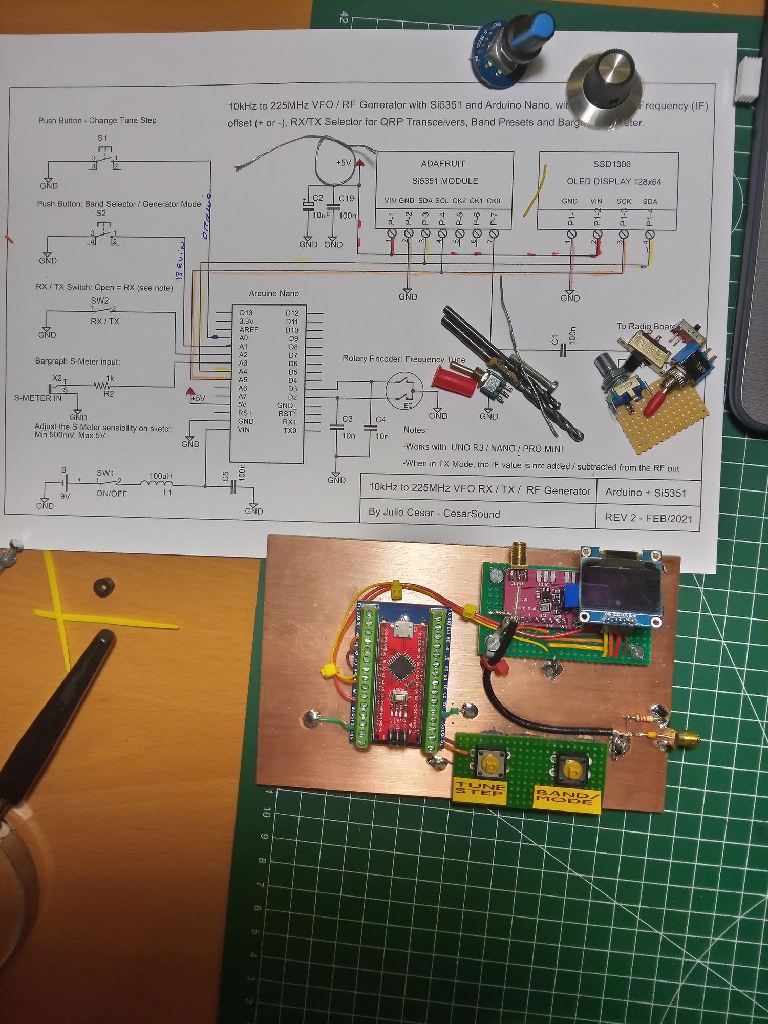

Simpele vraag:Kan ik een sketch in een Nano uploaden als er al toeters en bellen aanhangen?
Of mss eerst de Nano eruit trekken, sketch uploaden en dan weer terugplaatsen in de socket? Of maakt het niets uit?
Je moet zorgen dat de RX lijn vrij is. Ik zet er meestal een jumpertje tussen dat ik eraf haal als ik wil programmeren.

Ja dat is wel de bedoeling dat je het ding gewoon in circuit kan programmeren. De enige uitzondering zijn de RX en TX pinnen die zijn nodig voor het programmeren. Als je die wilt gebruiken voor IO moet je even opzoeken hoe je dat het beste kan doen of zoals hierboven is gezegd er een jumper of connector oid te gebruiken zodat je die connector tijden het programmeren even loskoppelt.

@blackdog,het is een Nano V3,ik had hem al geselecteerd in de IDE lijst en "Blink" geupload dus de communicatie met de Nano is ok.@iedereen:
RX1 is niet aangesloten (d.w.z. in de schakeling dan) dus dat gaat helemaal goedkomen.
Nogmaals bedankt voor de antwoorden.
RX en TX worden gebruikt. TX wordt tijdens het programmeren een output om "OK, klaar! " berichten naar de PC te sturen. Als jij hem in je circuit als input gebruikt en je schakeling heeft een sterkere driver dan de atmega328, dan lukt dat niet. Dus ook de TX zou ik vrijhouden totdat het echt niet anders kan.
Als al je pinnen op zijn en je moet er wat aanhangen... Dingen als een status-ledje kan je ongestraft er aan hangen. Die gaan dan tijdens het programmeren leuk knipperen. Dingen als "hakker-aan" kan je beter aan andere pins hangen.

Ik ben met hetzelfde projectje aan het stoeien maar krijg een foutmelding met compileren namelijk de volgende is dat een library probleemje?
class rotary' has no member named 'process'

Hoi pa3gws,ik heb de sketch nog niet geupload,dat doe ik als de VFO klaar is.Btw,wat ik aan het bouwen ben is versie 2.0
Hier wat meer info:https://create.arduino.cc/projecthub/CesarSound/10khz-to-225mhz-vfo-rf…
Dat klinkt als een probleem met het programma.
Hoogst waarschijnlijk een verschil in de versie van een library. (diegene waar de class "rotary" in zit).
'class rotary' has no member named 'process'
In die sketch staat welke libraries je nodig hebt:
Dat denk ik ook als ik op de foutmelding zoek kom ik iets tegen met library versie.
@kojazz
Ik heb die labrarys inderdaad geïnstalleerd maar of ik de juiste heb is maar de vraag.
Op 31 oktober 2022 16:56:10 schreef pa3gws:
@kojazz
Ah okay. Dan heb je via de Arduino IDE / Tools / Manage libraries wellicht wat geinstalleerd. Dat is inderdaad niet de juiste denk ik.
Volg de link uit het commentaar en installeer die .cpp en .h files.
Hoe? Zie hier bij 'manual installation':
https://docs.arduino.cc/software/ide-v1/tutorials/installing-libraries

Zo weer terug van weggeweest maar helaas volgens de tutorial de zip file geïnstalleerd maar nog steeds dezelfde foutmelding.
De regel #include <Rotary.h> staat er nu twee maal in.

Heb je geen 2 versies van de LIB geinstalleerd staan nu ?

Voor de zekerheid heb ik alle arduino zaken verwijderd en opnieuw geïnstalleerd.
Maar nog steeds dezelfde foutmelding ik ben benieuwd of het @Hubie wel lukt.
Als je de Arduino de-instaleerd onder het Windows OS, laat hij vrijwel zeker een "Arduino" folder staan in je profiel onder je "Mijn Documenten" folder.
Daarin staat onder Windows ook je Library folder.
Als je alles de-instaleerd onder Windows, verplaats dan de Arduino naar een andere plek en dan kan je "schoon" je Arduino software installeren.
