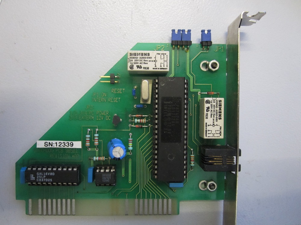

Ik heb een paar tsr's geschreven in assembleertaal.
Ik heb o.a. een tsr geschreven voor een ISA watchdogprint (resette de pc als die 'vast' liep en geen antwoord meer gaf...)
Watchdogprint bevat een microcontroller (8742 of 87C576, die hebben een ISA interface) die door de op de pc draaiende software moet worden aangestuurd binnen een minuut.
Doet 'ie dat niet, dan sluit de watchdog een relais over de resetschakelaar om de pc opnieuw te booten.
Werd heel veel gebruikt bij babbelboxen e.d. (want daar was uitval zeer duur, tot 60 gulden per minuut...
En ja, zelfs de beste dos programma's liepen wel eens vast...
