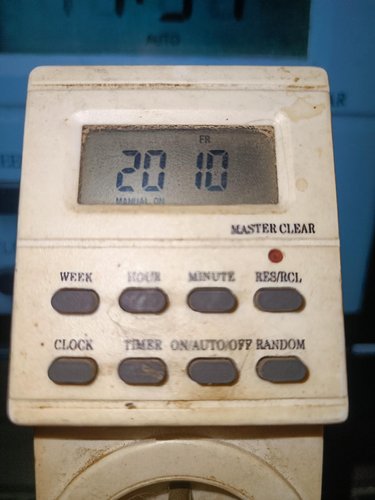

Ik heb 3 verschillende (nu ongebruikte *) modellen/merken digitale schakelklokken liggen en op allemaal kan ik op het display zien of de uitgang auto/on/off is.
Het is een feit dat het in minder goede lichtcondities moeilijk af te lezen is op het onverlichte display.

Roland11
Op dinsdag 28 januari 2025 13:58:50 schreef Turbokeu:
Ik heb er twee in gebruik, van verschillende merken, zie bijgevoegde foto's.
Beide hebben alleen "auto" in beeld, zonder indicatie van on / off.
Dan heb ik pech gehad bij de aankoop!
Turbokeu
Op dinsdag 28 januari 2025 14:58:38 schreef Roland11:
Net gekeken, de enige die nog (zichtbaar) werkt, zo uit de WCD, toont manual ON/Auto/manual OFF op de onderste regel als ik op de knop ON/Auto/OFF druk.
Bij de twee andere (LCD blank, ook wanneer ik ze in een WCD steek) was er minstens één waar de status vertikaal (ON/Auto/OFF) getoond werdt.
Ik dacht dat ze alledrie van bij Aldi afkomstig waren.
PS: Vlug de schakelklok uit de bak (in de tuin) voor het containerpark gevist, staat hier op "MANUAL ON" ("AUTO" en "MANUAL OFF" verschijnen rechts ervan)
[Bericht gewijzigd door Turbokeu op (12%)]
