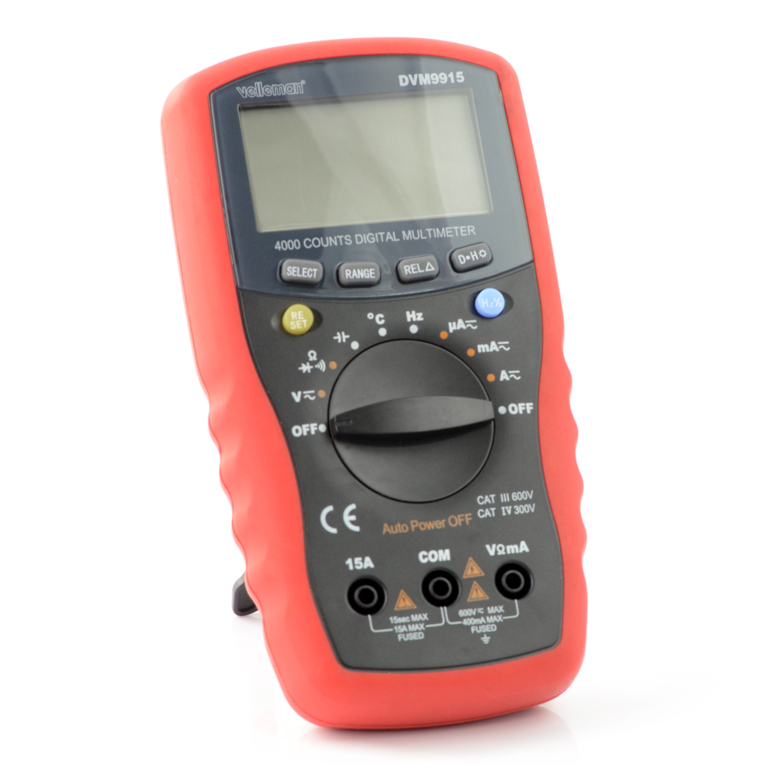

Ik heb op 2 de hands een velleman meetoestel gekocht ,een jaar geleden . Nu pas getest , iik heb eerst een gelijk spanning gemeten van 24 v select Dc , dan heb ik een wisselspanning gemeten van 24 v ,maar de select heb ik niet veranderd naar AC en plots geen licht meer . De zekering van 1.5 volt ,waarschijnlijke de super snelle was gesprongen . Zekering vervangen maar het meettoestel doet het niet meer Zitten nog wel een diode brug na de zekering . Licht nog wel op maar doet van alles .,cijfers komen te pas en onpas te voor schijn .
Mijn vraag is moet men telkens als men AC en dan Dc met een SELECT werken , dat zou toch niet mogen ,want soms weet weet men niet of gelijkspanning of wissel spanning is , of gelijkspanning met zeer grote rimpel .
Heeft er iemand ervaring met zo een toestel . Mocht het zo zijn dan is dat type verre ondermaats .
Laat aub graag eens weten ,voor alleer ik iets doe .Met dank .

Ik kan weinig uit het nogal warrige verhaal halen maar die zekering zit normaal gesproken in het stroom meet circuit. Dan heb je de meetsnoeren verkeerd aan gesloten gehad. Dit soort low budget meters heeft meestal geen waarschuwing of beveiliging daar tegen en dan klapt de zekering maar het licht (Ik neem aan dat je de 230V bedoeld en daardoor in de zekering kast de zekering er uit ging. Maar dan zat je 240V te meten met de stroombussen aangesloten en dan blaas je zo'n meter als dit op. .
Als je de draden wel goed had dan kan een meter niet defect gaan van 24V. Heb je een verse batterij geprobeerd?

De vragen die je stelt DC spanning gemeten prima stand DC..... AC spanning gemeten in de stand DC geen probleem maar,
onthoud 1 ding nooit de draai schakelaar verdraaien als je een spanning of stroom aan het meten bent.
De schakelaar is een sleep contact en niet geblust dus de kans dat je twee verbindingen tot stand brengt is zeker aanwezig.
Maar de meter gaat er niet stuk van DC/AC tot 600V geen probleem.
Dan de zekering @fred101 haalt dit al aan dat zal de 1,5 Amp zekering geweest zijn dat maakt mij achterdochtig heb,
je toevallig niet de contactbussen voor de stroom meting gebruikt?
Hoe het ook zij er zit leven in..... batterij gemeten of vervangen?

Ik snap er weinig van, deze meter gebruikt voor VΩmA dezelfde bus. Met de draaischakelaar in de V stand kun je zowel ac als dc meten. Het is me een raadsel wat je nu gedaan hebt om de zekering te laten springen, de stroombereiken zitten aan de andere kant van de schakelaar.

Ik vraag het me af of zulke meters het wel overleven als de COM bus en V-Ohm-mA bus op een (hoge) spanning zijn aangesloten terwijl je de keuze knop van de ene (linker) OFF stand naar de andere OFF (rechter) stand draait.

Al bedankt voor de vele reacties . 1.mijn meetbussen staken juist ik heb eerst 24 gemeten DC en dat klopte dan gewoon 24 Ac volt gemeten en het licht was plots uit , maar daar staat ook een select op en die blijven staan bij meting DC de zekering van 500mA was defect gegaan . Vervangen maar nu wel soms licht maar alles komt op het scherm dat het diplay kan meten .
Ik heb niets anders verkeerd gedaan . Alles juist gebruikt . Was de eerste maal
dat ik hem zou willen gebruiken . Ik kijk altijd 2 maal of meer als ik iets meet maar waarom dient die select dan ?

De meter is op de bereiken Ohm/Diode - Capaciteit - Temp. - uA - mA beveiligd met een zekering van 0,5A 600V.
Wanneer tijdens het meten van spanningen de keuze knop iets te ver wordt door gedraaid naar Ohm/Diode dan gaat de zekering eruit.

De zekering was inderdaad gesprongen 0,5 A ( zal super snelle geweest zijn . .Ga in detail geven wat ik gedaan heb ,ik heb mijn meetpennen op 24 v gestoken Dc en dan op 24 volt Ac en het was gebeurt . Geen licht meer . De select stond op DC. . Dit is al wat gebeurt is . Ik had de kans niet om select op AC te plaatsen . Ga morgen ons de zaak nader te bekijken .. paar metingen doen op de smd transistoren ,wie weet . Iedereen alvast bedankt .
Volgens de DVM 9915 manual zijn zowel het V-AC meetbereik als het V-DC meetbereik "Beveiligd tegen overbelasting: 600 V DC of AC rms".
Op het V AC/DC meetbereik moet de meter gewoon DC of AC spanningen kunnen verdragen ook al staat de SELECT in de verkeerde stand.
Maar zoals gezegd, draai je de knop per ongeluk iets te ver door dan gaat de zekering eraan.
Heb je al een verse batterij geprobeerd? Kan goed zijn dat die zekering al stuk was.
