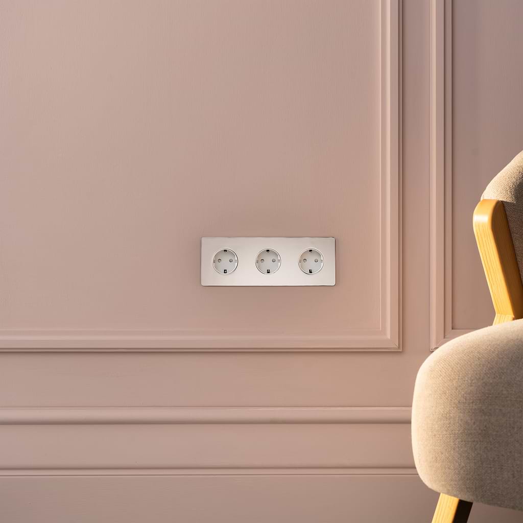

niet 8 stopcontacten maar 8 aftakpunten.
als je dus een bureau neemt en in 1 hoek zet ik een 3voudige contactdozengroep, dan telt dit als 1 aftakking.
je kan zo dus makkelijk 24 stopcontacten hebben.
dat is ook al zo een absurde redenering dat je zo max 8 aftakkingen mag hebben.
zet ik in 1 kamer zoiets, dan telt dit als 1 aftakking. zo kan ik 6 kamers bekabelen zonder problemen
https://sfycdn.speedsize.com/2bd2223f-6b1a-45f8-9551-6160d104096c/https://www.corston.be/cdn/shop/files/media_8263ed50-dc93-4411-b303-bfc6f792fa10_1024x.jpg?v=1721993823
zet ik in diezelfde kamer 1 stopcontact, en 1meter verder nog eentje, en 1 meter verder nog eentje, telt dit als 3 aftakkingen. in dit systeem kan ik maar 2 kamers doen want de 3de zit boven de 8 aftakkingen.
ze kunnen bv aanraden om er max 8 te zetten, maar als je veel apparaten hebt van 1000W, moet je ze ook niet in 8 stopcontacten steken in 1 groep.
maar direct afkeur als je 9 stopcontacten hebt op 1 kring. en ik weet zulke afgekeurde installaties. ik verwijder dan 1 stopcontact, keur de boel, en steek het erna terug. niet zo erg als je een lamp in je woonkamer wil verzetten in een andere hoek, en het 'niet gebruik' stopcontact is er ineens weg.
