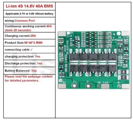

Heeft iemand dit circuit wel eens goed bekeken? Er staat in de beschrijving dat hij short circuit protection moet hebben. Nu heb ik gisteren opzettelijk om te testen een kortsluiting gemaakt maar hij lijkt toch echt stuk te zijn. Ik meet wel spanning maar die is weg op het moment dat je ook maar een kleine belasting aansluit.
Ik kan hem ook niet resetten door een lader aan te sluiten.
De rest doet hij wel goed; undervoltage, overvoltage en balanceren.

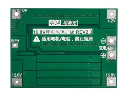

heb je een link of artikelnr op ali? wil de achterkant bekijken.
de kortsluitbeveiliging is op foto 40A, dus als je daar boven gaat, dan zou die moeten ingrijpen.
daarvoor zou er in het stroompad ergens een shunt moeten zitten. rechts onder zie ik enkel de doorverbinding tussen 16,8 en +. dus de shunt zit in de andere pool en vermoedelijk achteraan
vermoedelijk is dit de achterkant
en dan zie ik geen shunt. ofwel meten ze iets over de fets om de stroom te bepalen, ofwel zit er niks in. ik zie ook geen centrale controller die alles bestuurd, precies enkel 4 balance circuits en wat dikke fets. maar die moeten aangestuurd worden en dat zal dat kleine spul bovenaan doen?
ik vermoed een basis overload beveiliging, deep discharge beveiliging en een stroom beveiliging die uit elkaar knalt als je boven de 40A gaat.
kan je wel kortsluiting maken die meer dan 40A uit de accu trekt? voor 1€ kan je ook weinig goeds hebben met zulke stromen.

wat me stoort is dat geenenkele temperatuur meet. en bij een accu die 40A kan leveren, zou ik dat wel voorzien

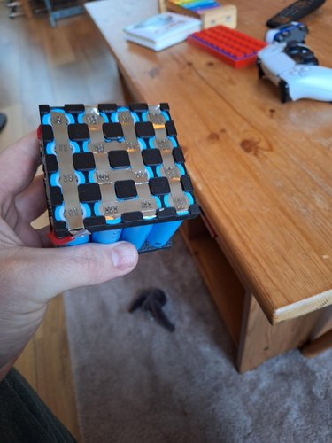

Makkelijk, hij zit op een 4S4P pakket, de 40A heeft hij wel gehaald bij de kortsluiting. Cellen zijn gewchikt voor 15A continu volgens specificaties. Deze stroom zal overigens niet gevraagd worden.

Bij die goedkope bordjes gebruiken ze wel eens een printpoor als shuntweerstand.
Als er dan via's in dat printspoor zitten zijn die mogelijks onderbroken door de kortsluiting.
Het is trouwens niet de bedoeling dat je expres een kortsluiting maakt bij die printen, de stroom is dan kortstondig vele malen hoger dan de eventuele overstroom in het toestel.

off topic: welk puntlasapparaat heb je? puntlassen zijn precies wel goed gelukt (de mijne gaat zo hard niet)

Puntlasser:
https://share.temu.com/ySMjO1LewpA
Je moet er niet teveel van verwachten maar ik ben er tevreden over.
0.2mm op de zwaarste stand is prima te doen.
De automatische stand werkt ook prima.
Wel wordt hij warm als je snel achter elkaar last. Na 1 kant van het pakket lassen moest hij afkoelen.
Ik deed dan wel 3 lasjes per keer, misschien was dat niet nodig maar ik doe altijd alles net een beetje overdreven.
En ik merkte dat heel af en toe een lasje los getrokken kon worden zonder de strip te beschadigden en de andere zat dan weer muurvast en trek je de strip kapot.
Heeft er natuurlijk ook maar net mee te maken hoeveel kracht je zet, welke hoek etc. Dus vandaar.
