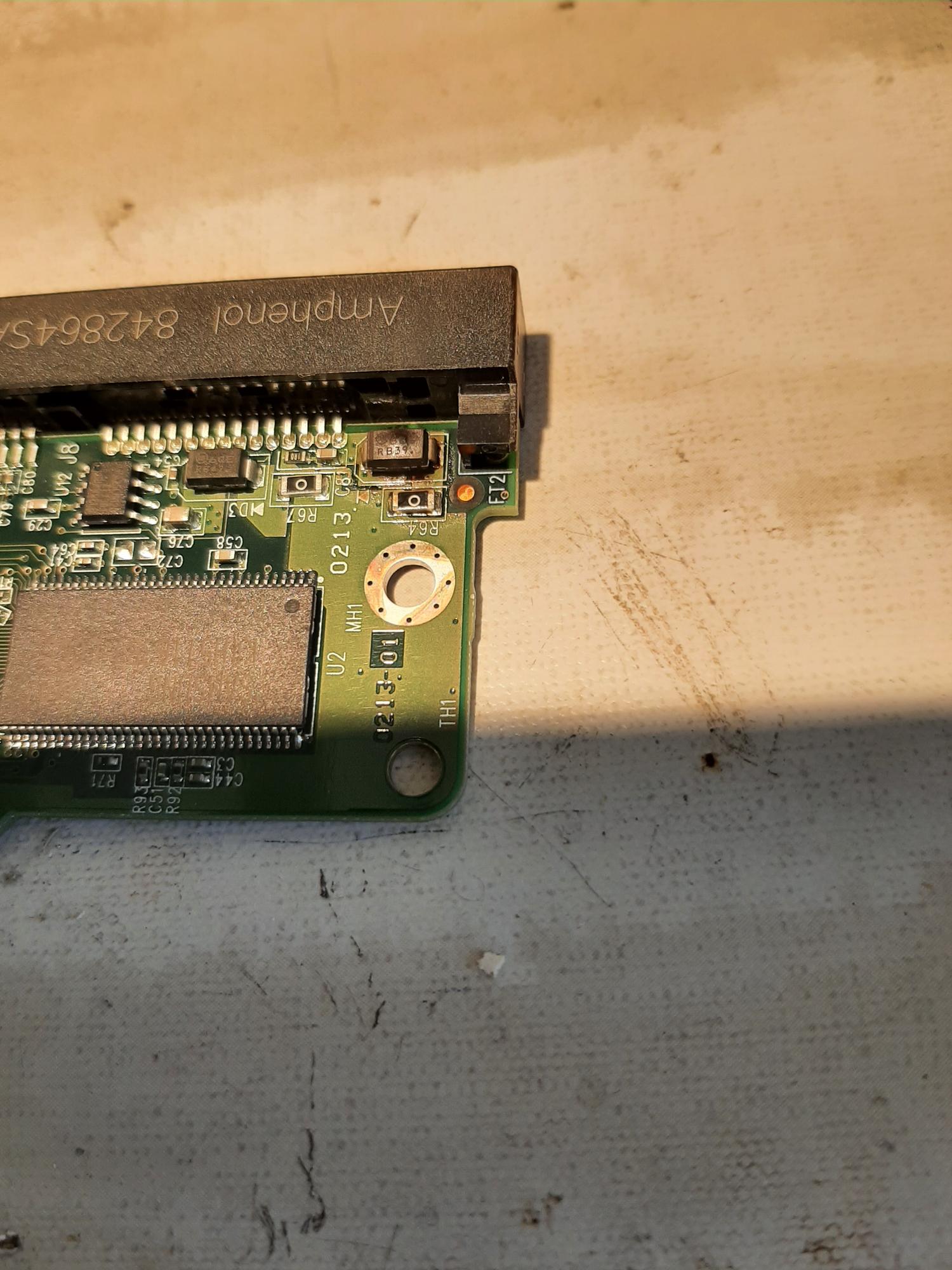

ik heb op de print gezien dat 1 smd diode bol is, er staat op: 6LG RB39
niet te vinden op internet.
weet iemand een vervanger?
Heb je die schijven al eens in een oude pc gestopt?
4 schijven die allemaal niet opstarten lijkt mij nog steeds heel onwaarschijnlijk.
Of hebben ze allemaal samen in een pc of oude server gezeten die bv een blikseminslag heeft meegemaakt?
Of meer waarschijnlijk waarvan de voeding overspanning geeft...
