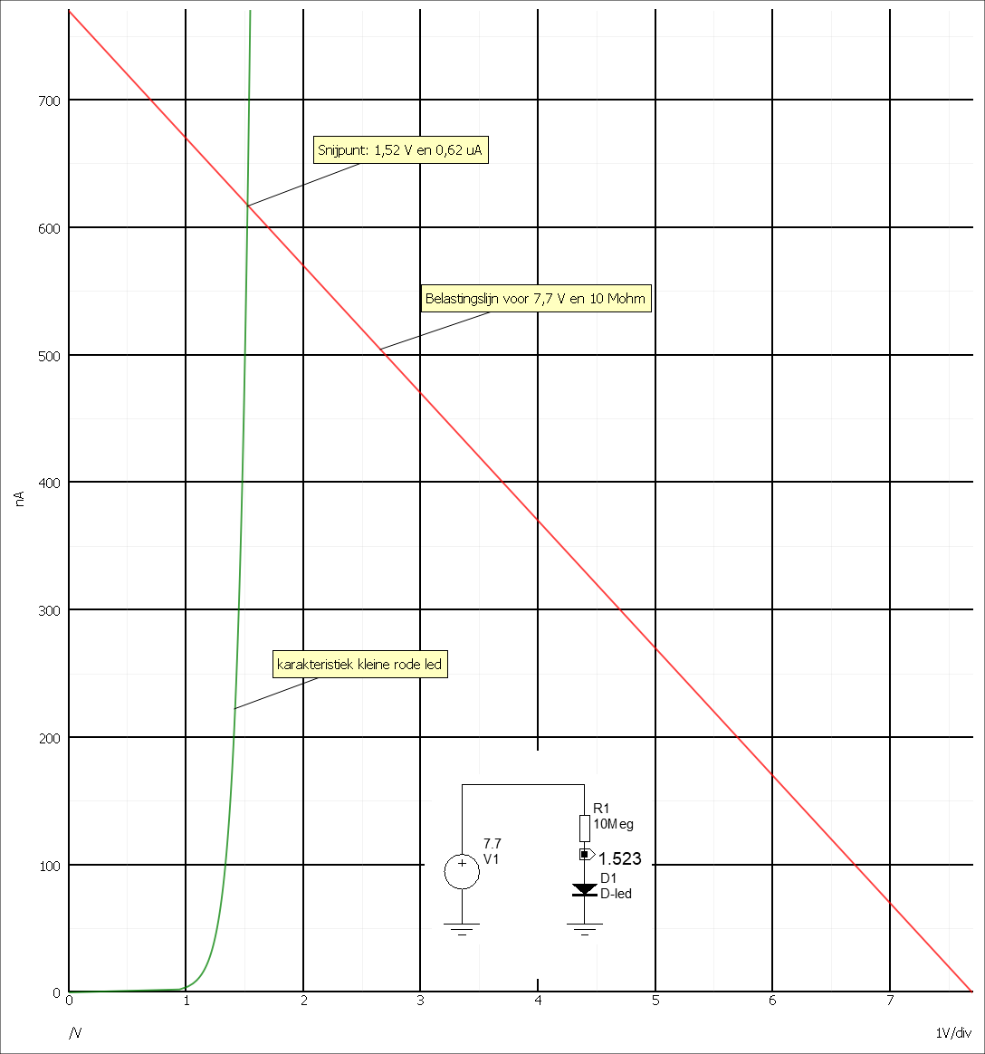

Er spelen hier veel variabelen. Het type/merk led, de inwendige weerstand van de multimeter, de lekstroom door de led, soort en hoeveelheid licht die er op valt, etc. Dit geldt ook voor diodes. Als je de spanning meet op de cathode van een diode tegen massa (dus circuit met open schakelaar) dan krijg je nog vreemdere effecten. Als jij een toevallig een BM869s hebt, die heeft een >1Gohm weerstand tot in de 10V range en dan gaat de diode niet open maar ga je de "statische veld spanning" meten (Of hoe je dat moet noemen) omdat de diode niet gaat geleiden wat hij bij 10M wel doet.
Op maandag 17 februari 2025 19:47:25 schreef RikR:
Ik ga er vanuit dat de situatie in figuur 1 dus alleen maar wordt veroorzaakt door de meetspanning van multimeter zelf, zoals eerder al is aangegeven door sommigen.
Nee, dat is niet zo. De meter zet geen 'meetspanning' op de schakeling als je spanning meet.
Wat er aan de hand is is volmaakt normaal: je sluit een diode (de led) via een weerstand (de meter, 10 MΩ, plus nog 1k maar die is te verwaarlozen) op een spanningsbron waarvan de spanning hoger is dan de doorlaatspanning van de diode.
Er moét dus wel stroom gaan lopen. Want als er géén stroom zou lopen, dan zou de spanning op de diode (de led) dus hoger zijn dan zijn doorlaatspanning... zodat er stroom moet lopen.
Je zou nu ouderwets de belastingslijn en de ledkarakteristiek kunnen tekenen, en op het snijpunt de ledspanning en -stroom af kunnen lezen. Voor een rood ledje waarvan ik toevallig de datasheet vond, kom je dan op ruim 1,5 V en iets van 0,6 µA. Bij jouw led blijkt het zo'n 1,6 V te zijn.
Over de meter staat natuurlijk de rest van de spanning. Bij 1,5 V over de led zou de meter dus 6,2 V moeten aanwijzen; bij 1,6 V over de led wijst de meter 6,1 V aan, etc.
Met de led in sperrichting loopt er véél minder stroom (vandaar 'sper'), zodat praktisch alle spanning over de led valt en de meter niets aanwijst.
Overigens zou je met een gewone diode precies hetzelfde zien, afgezien van de lagere doorlaatspanning.
e: Misschien denk je dat de grafiek niet klopt, en dat de doorlaatspanning veel hoger zou moeten liggen. Maar we werken met een stroom van minder dan een microampere. De gebruikelijke grafieken werken met ettelijke milliamperes. Met lineaire schalen lijkt de 'knie' dan meer naar rechts te liggen. Met een logaritmische Y-as krijg je bij de stromen waarover we het hier hebben helemaal geen 'knie', maar een tamelijk rechte lijn.
