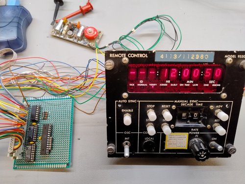

Je ziet ze niet zo vaak in het wild, maar ook dit is er een (printje op de achtergrond, met een metalcan 723) En dat werkt beter dan ik dacht. Deze maakt van 28V 5V
Er zijn ook wat mini computers die deze constructie gebruikten in hun voedingen.
