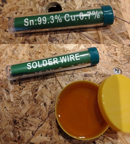

Ik ben uiteindelijk voor de pigtails gegaan, voornamelijk omdat ik geen ervaring heb met solderen en ik het leuk vind om dit te leren. Een Velleman soldeerbout en 3e hand is aangeschaft dus ik ga eerst maar eens oefenen met het aan elkaar solderen van twee draadjes voordat ik me op de pigtails stort. Ik heb deze website gevonden:
https://nl.ifixit.com/Guide/Solderen:+Hoe+je+twee+draden+veilig+met+elkaar+verbindt/170901
Bij de soldeerbout zit ook soldeertin en een geel doosje:
Er wordt op die pagina van ifixit niets gezegd over dat 'vet' dus ben ik wat gaan googlen en ik kwam heel veel waarschuwingen tegen, bijv hier:
https://www.modelbouwforum.nl/threads/s39-s65-en-soldeer-vet-pasta-zijn-grote-bagger.23097/
MIJN VRAGEN: Geen vet gebruiken neem ik aan? En is het soldeertin goed of moet ik iets anders kopen?

Wat ze afraden te gebruiken is S39 en S65, dat eerste is in elk geval voor loodgieters en moet je inderdaad vermijden. Het is rood van kleur, dus dit is het niet. Die S65 ken ik niet, maar dat zal vergelijkbaar zijn, misschien voor het hardsolderen van staal of RVS. Dat spul is zuur en bevat vaak halogenen wat je componenten op termijn aantast. Het spul op je foto lijkt op vioolhars en kan je veilig gebruiken. Het zal hard zijn of niet? Het resultaat wordt erg lelijk omdat het spul zwart uitslaat, maar de verbindingen zelf worden er wel beter van en het is niet elektrisch geleidend.
De soldeertin is "modern" loodvrij en op zich goed, maar loodsoldeer soldeert makkelijker door het lagere smeltpunt. Voor deze taak komt het wel goed denk ik, een paar draden luistert niet zo nauw. Mocht je ooit nieuw willen kopen is met de variant met zilver er in fijner (al kan dit een enorme discussie over soldeerpreferenties ontketenen).
De lijm lijkt mij nogal op smeltlijm. Is dat het, dan is het relatief hard en hecht het niet heel sterk en smelt het relatief makkelijk. Daar is relatief makkelijk mee om te gaan en is te verwijderen met isopropanol. Het zit er vaak als simpele low-cost isolatie.
Zorg voor harskern soldeer en blijf ver van die vloeimiddel rommel als je aan elektra of elektronica werkt!
S39 is agressief, dat maakten ze vroeger zelf door zink op te lossen in zoutzuur... S65 is veel milder en mag voor koperen (water) leidingen gebruikt worden, S39 niet, dat is voor dakgoten en dergelijke.
Er zijn wel types gelvormige soldeerflux die bedoeld zijn voor solderen, dat maakt het wat lastig als je iets hebt zonder opschrift. Die zijn typisch wit, geel of lichtbruin. Ik had ooit eens iets dat "Purine" heette, en dat zat wel in dat palet, maar bleek niet goed voor elektronica, al heb ik er uiteindelijk geen last mee gehad: Soldeerpasta "Purine" gebruiken voor elektronica, goed idee? Als dat spulletje dat je daar hebt hard en broos is, dan is het waarschijnlijk vioolhars en is te gebruiken als vloeimiddel. Het soldeertin dat je daar hebt zal ook flux bevatten. Dat kan je herkennen door er een stukje van op je soldeerbout te smelten. Komt er rook bij vrij dan bevat het flux in de kern. Als je het doorsnijdt met een scherp mes (het is zacht metaal) kan je het vaak ook zien zitten in het midden van de draad.
