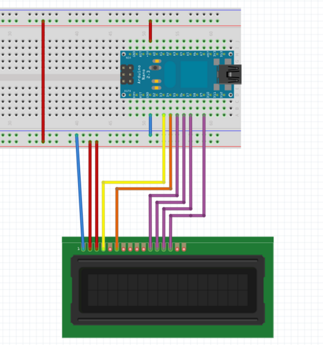

hallo,
enige tijd geleden dat ik bezig was met electronica
maar nu heeft mijn zoontje van 9 op de techniekacademie leren met pictoblox werken.
hij is er helemaal weg van en wil meer ontdekken
ik had graag een arduino nano gekoppeld aan een hd44780 display die ik 'geharvest' heb uit een oud stuk, defecte electronica.
door problemen heb ik al 2 verschillende displays geprobeerd
-clover display CV4162e pcb ver8.0
-clover display cv4101a pcb ver2.0
beide krij ik niet opgestart met volgende lijnen in de code van de nano
const int resetPin = 3;
const int enablePin = 4;
const int d4 = 5;
const int d5 = 6;
const int d6 = 7;
const int d7 = 9;
LiquidCrystal lcd16x2(resetPin, enablePin, d4, d5, d6, d7);ik heb dan ook al gebprobeerd met een arduino MKR wifi 1010 die ik hier nog liggen heb.

* wiper to LCD VO pin (pin 3)nog steeds start geen enkele van de displays op,
ik raadpleegde beide datasheets voor de aansluiting:
https://www.cloverdisplay.com/pdf/CV4101A.pdf
en
https://cdn1.npcdn.net/userfiles/19784/attachment/1974635/20180315_1c2567563616f6c005b4bdb1bd2ffbf8/CV4162E.pdf
om jullie nog een overzicht te geven van mijn aansluiting heb ik een tekeningetje gemaakt van hoe het nu aan mijn MKR aangesloten is
(in combinatie met de cv4101a)
(post alvast geplaatst terwijl ik aan het schemaatje werk...)
wie kan me uit mijn probleem helpen?
ik krijg zelfs geen cursor te zien...
alvast bedankt!
Zie je wel iets op het display gebeuren als je de spanning erop zet? De 10k resistor in dat lijstje is een potmeter, dat had je begrepen? Die dient voor het instellen van het contrast. Zonder goed ingesteld contrast ga je sowieso niks op het display zien.
Sommige oude display's hebben een negatieve spanning nodig voor het contrast..In ieder geval moet er op het display, zelfs als er niks wordt aangestuurd, een rij zwarte blokjes te voorschijn komen.

ik heb fritzing gedownload en mijn schemaatje getekend
daar zit dan de MKR niet in
ik heb ondertussen men opstelling en men schema helemaal terug klaarstaan voor de cv4162e display en de nano
als volgt aangesloten om te beginnen
maar ik krijg helemaal niets te zien
natuurlijk ook geen backlight, want die is niet aangesloten
ik pushte pin 5 van R/W reeds eens tegen GND en eens tegen de 5V
maar bij beide geen verandering

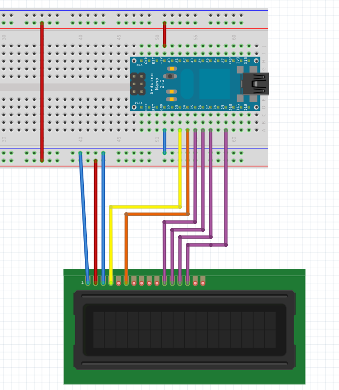

doordat jullie over contrast begonnen te spreken begon ik mezelf vragen te stellen bij mn aansluiting van pin3
die even gewisseld ..... en hop.... opgelost...
bedankt voor de clue mannen!!
ter referentie, mijn schema die wel werkt...

Aan pin 3 hoort een potmeter om het contrast in te stellen: max contrast is veel te veel. (je mag geen zwarte blokjes zien op het display)
Niet alle displays vinden het ook fijn als je D0...D3 los laat hangen in de 4 bits mode. (geldt ook voor pin 5, de R/W pin)
