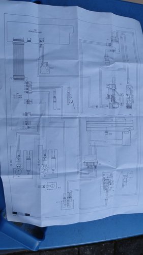

Mijn miele wasdroger heeft wat last van kuren. Vorige week begon het met een wasdroger die niet meer warm werd, boel los gehaald na het vinden van tips op dit forum, klixon zat vast in de onderbroken stand, die heb ik uiteindelijk vervangen.
Zat ook aardig stof in de machine omdat de afvoer buis binnen in de machine uit elkaar was geklikt, dus de hele zooi schoon gemaakt. Daarna heeft hij het weer 1x goed gedaan.
Maar nu kun je hem aan zetten, maar hij gaat niet draaien. Het lampje gaat aan net als normaal, rechts op het rijtje brand drogen. Maar de trommel draait niet. Hou ik de startknop in dan draait hij wel gewoon en word de lucht die er uit komt ook gewoon warm. Getest met 2 natte handdoeken er in om er zeker van te zijn dat hij hem niet uitschakelt op de vocht sensor.
Nog even snel getest, met de deur open met een schroevendraaier het slot geactiveerd. Als ik start druk niks, daarna in houden gaat hij draaien. Laat ik hem dan los dan blijft het verwarmings element heet worden, maar dus zonder luchtflow want de motor en luchtpomp draaien dus niet als je de knop los laat.
Wat ik al gedaan heb:
klixon vervangen door een nieuwe
print plaat schoon gemaakt en gecontroleerd op losse contacten, niks gevonden.
relais op de print allemaal getest met 6v, werken allemaal een schakelen allemaal.
deur slot schakelaars gecheckt, 1 had wel iets van 10ohm de andere dichter bij 0. Maar zou dat de reden zijn dat de motor niet draait? Met de deur open krijg ik helemaal geen leven als ik ergens op druk namelijk.
Of zit er ergens anders nog iets wat ik moet controleren?

Een gesloten schakelaar behoort nul ohm te zijn. Niet de eerste keer dat deze schakelaars oxidelaagjes krijgen. Met een goede contactspray intern de microschakelaar spuiten lost het meestal op. Opgelet. Wel de deurschakelaar volledig demonteren om intern de microswitch te geraken.
Het kan ook zijn dat er iets niet juist in elkaar zit door je werkzaamheden. Beschadiging op print bv...
Het schema zit in elk toestel dus verdere metingen kun je nakijken.

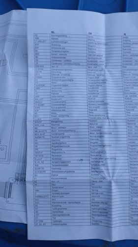

Even overlopen via het aansluitschema (het onderste vd 2). De metingen uitvoeren aan de stekkers aan de vermogensprint zelf zodat je gans de bekabeling mee meet. Alle metingen op auto range ohms en spanningsloze machine.
Op 8/1-2 Zit een B1. Deze zit er bij jouw niet op. Lekker makkelijk
Op 7/1-4 zit 1R30 en 2R30. Dit zijn de voelers. De kunnen we niet elimineren maar wel nameten. Meet op 7/1-2 en 7/3-4 de ohmse waarde vd sensoren. Ook de isolatie meten zet dus 1 meetpen op een metalen deel vd behuizing (aarding) en ga met de andere meetpen de 4 aansluitingen af op de Mohm range.
M2 en M13 zitten er bij jou ook niet op dus lekker makkelijk.
2/1-3 is de deurcontact stekker. Met de deur gesloten moet 2/1 en 2/2 nul ohm geven. Kortsluiting.
1/1-3 is de motor. Meet nog eens na. Alle drie iets in de laag ohmige range. Maar nog belangrijker, meet nog eens met 1 meetpen op de aarding voor verliestroom te vinden op de motor.
5/1-2 de iets grote formaat stekker met dikke draden kun je gewoon er uit laten. Deze heb je voor tests niet nodig. Zo kan het zeker niet storen.
Dan blijft de bedieningsprint nog over.
Op 3/1-2 zit de terugkoppeling van de deur. Die moet bij open deur nul ohm zijn en bij gesloten deur oneindig (open contact). Meet zeker ook op de Mohm stand naar de aarding. Dit is een gevoelig punt voor verlies.
De flatcable zit ook nog vol meetmogelijkheden. Deze zal ik apart overlopen.

De flatcable. Eerst goed kijken waar 1/1 en 1/17 zit zodat je correct kan tellen.
1/8, 1/9 en 1/16 zijn de ground (GND) deze zouden nul ohm moeten geven tov elkaar. Hier moet bij alle metingen 1 meetpen connectie geven.
De verdere metingen moeten gebeuren met een onder spanning staande machine. Voltmetingen.
1/6 UU is het 50 Hz signaal. Meet dus de spanning op de ac stand vd meter. Eventueel ook op de Hz stand.
1/7 is het reset signaal. Ik weet niet juist wat je daar behoort te meten. De waarde kan mss interessant zijn later.
1/10 is de 5v dc
1/11 is de +-30vdc
Als je een programma kiest, op start drukt, schakelt de verwarming dan onregelmatig aan/ uit zonder ventilator of draaibeweging.
Je ziet de weerstanden roodgloeiend worden met de verbrande geur erbij?
