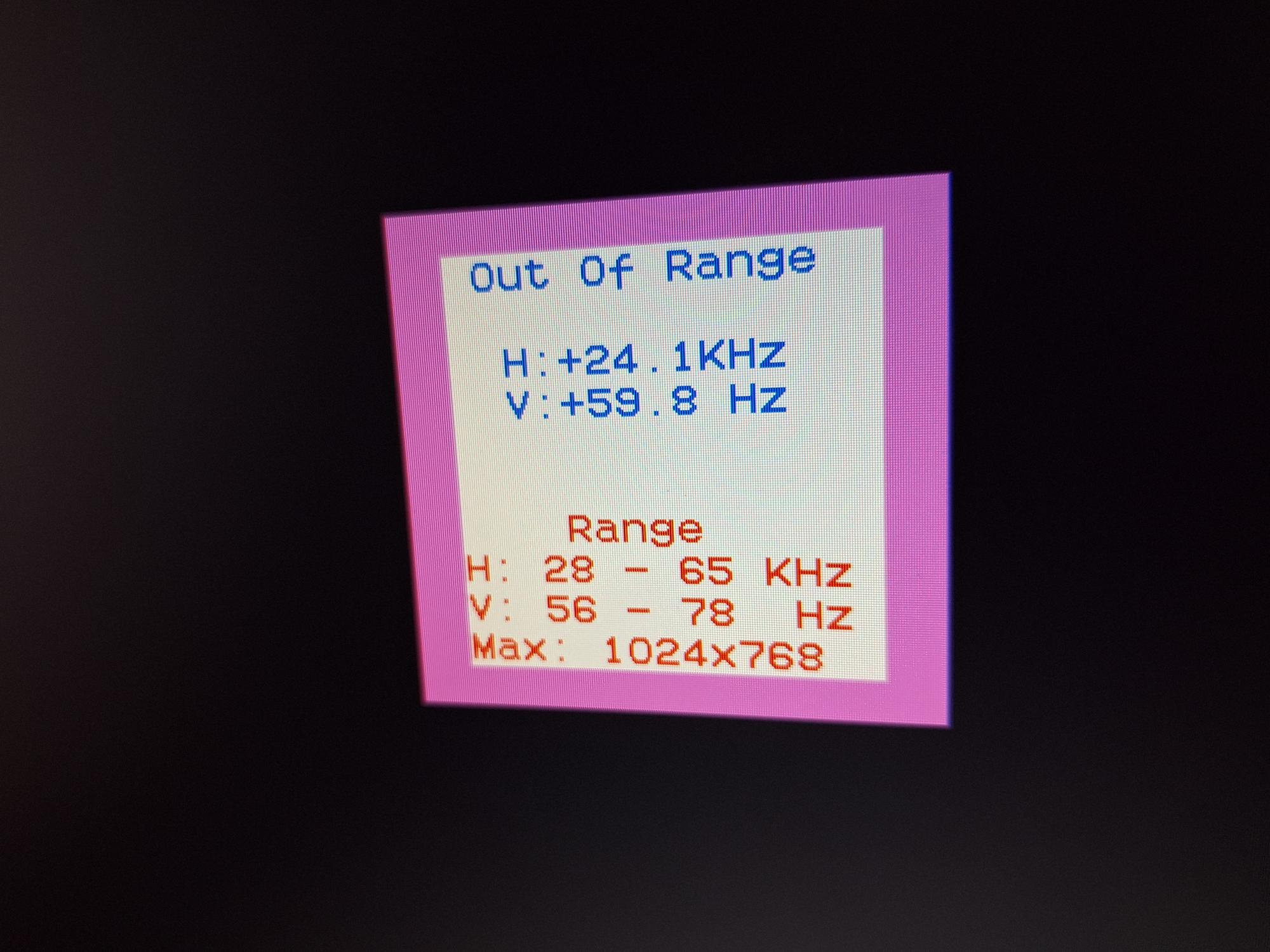

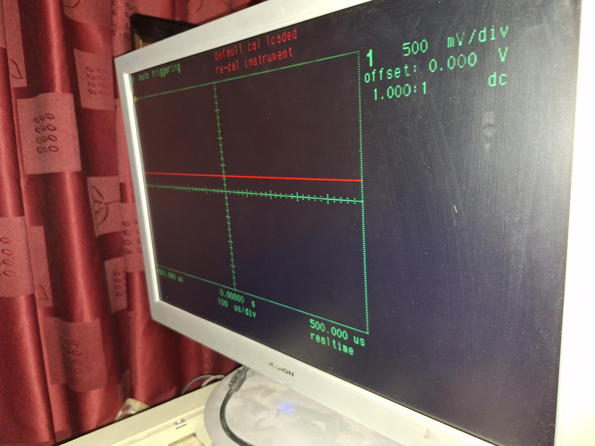

Na wat verbindingen van flatcable moederboard naar vga kabel, lukt het om beeld te krijgen op een monitor ipv het ingebouwde beeldbuisje van de hp54504A
Helaas pikt maar 1 vintage monitor het signaal (medion lukt het . Tv niet. ik had meer verwacht van eizo met naam sincmaster
H = 24 khz
V = 60 hz.
Hoe kom ik erachter welke monitoren dit nog meer slikken (behalve aansluiten)

KGE
Er zijn een aantal BenQ en Dell monitoren die vanaf 15 kHz horizontaal (en sommige ook 50 Hz verticaal) al 'sync-en' . Meeste standaard VGA schermen doen het pas vanaf 28 kHz en 60 Hz.

Ik kan er eens een scoop aanhangen die gecalibreerd is. Ik was ook wel erg blij dat na 4 keer verschillende monitors heen en weer sjouwen dat er een beeld kwam.
Als ik wist waar in de eprom de 6845 registers opgeslagen worden, zou ik hem beetje kunnen tweaken maar die zoektocht ontzie ik.
Aanvulling: ik heb waar de registers opgeslagen zijn terug gevonden. Alleen heb er volgens mij niet zo veel aan, want de klok moet dan ook aangepast worden omdat de 6845 het sneller moet uitlezen.
