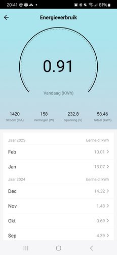

Met een slimme meter krijg ik volgende meting:
Het aangesloten apparaat is een 3D printer en het gemeten vermogen komt overeen met de specificaties van de printer.
Nu is mijn vraag hoe het komt dat de spanning x de stroom niet gelijk is aan het vermogen?
Ik weet dat bij bepaalde toestellen cos phi een rol speelt maar is dit ook zo bij een 3D printer?
Nu is het vermogen ongeveer gelijk aan UxI/2
Ditzelfde zie ik ook terug bij mijn koelkast/vriezer combo.
Hier zou ik nog kunnen zeggen dat dit ligt aan de motor van de compressor. Cos phi zou dan in beide gevallen een half zijn, ongeveer. Wat toch wel laag is of vergis ik me?
Als ik echter het verbruik meet van mijn ontvochtiger, waar toch ook een compressor in zit, komt het gemeten vermogen wel ongeveer overeen met de spanning maal de stroom. Dus hier zit de cos phi veel beter?

Schakelende voedingen hebben ook vaak (*) een lage cos(phi), en ik vermoed dat de printer gevoed wordt met een schakelende voeding?
De powerfactor van een SMPS zonder PFC kan .5-.6 zijn.
Het is trouwens redelijk simpel te meten met een energiemetertje; zelfs de goedkope consumentenuitvoeringen hebben tegenwoordig ook al de mogelijkheid om PF te meten, zoals mijn Watts Clever EW-GR5001.
(* tenzij de voeding voorzien is van PFC (power factor correction), zoals bij bijv. lasinverters.)
De voeding is ingebouwd maar ik vermoed dat het inderdaad een SMPS is. De slimme meters die ik heb kunnen geen PF meten
Maar bon, ik vermoed dat het dan daar aan zal liggen, ik kan weer beter slapen. Merci!

Nonius, met alle respect, maar, je gebruikt hier cos phi en powerfactor alsof ze gelijk zijn aan elkaar, of je gaat sluw over van de ene term naar de andere
Bij een schakelvoeding kan de cos(phi) niet anders dan 1 zijn, door de brug kan er nooit vermogen teruggestuurd worden, anders uitgedrukt :er is geen reactief vermogen.
Maar cos(phi) is eigenlijk geen juist term, aangezien het een niet sinusvormig signaal is, en dan nog discontinue op de koop toe..
daarom is er de term power factor, die bevat zowel de phi als de vorm, en die is verre van één.

Het echte probleem is dat je gegevens een beetje fictief zijn.
Er staat 1420mA, 158W en 232.8V.
Maar we hebben het hier over wisselstroom. En alle drie de gegevens variëren heel sterk in de tijd. De spanning bijv varieert tussen +400V en -400V, en is gemiddeld 0. Ook de stroom en het vermogen variëren sterk.
De getoonde waarden zijn ontstaan uit een reken-methode die daar toch iets zinnigs van kan maken (effectieve waarde, of RMS-waarde).
In werkelijkheid geldt wel altijd P = I * R, maar daarmee kun je alleen op een specifiek moment het vermogen berekenen uit de stroom en de spanning van dat zelfde moment. De RMS waarden houden geen rekening met onderlingen fase verschillen en onderlinge tijd-momenten en kun je dus niet zomaar gebruiken om het vermogen te berekenen.

Jouw "slimme meter" plaatje komt van een NEDIS smart steker APP, die zijn zowiezo niet zo heel nauwkeurig.
Ze updaten de meetwaarden om de ±5 seconden.
Als je wilt weten of je "slimme meter" goed meet kan je het beste testen met een ohmse belasting, Gloeilamp, Tostie-ijzer, simpele-strijkbout etc.
Dan moet U x I = P kloppen.

Ja maar nu zijn nu juist wel fase verschillen of er word maar periodiek een stroompuls geleverd en daarom kan je niet gewoon simpel U x I doen.
Bij een kleine SMPS word al het vermogen alleen in de toppen van de sinus geleverd. Er is dus heel kort een grote stroom piek.
En bij een gewone trafo voeding is het de trafo zelf waardoor de stroom en spanning uit fase zijn. Bij een onbelaste trafo kan de PF al bv 0,2 zijn

Die cos phi is ABSOLUUT niet "1 omdat er geen vermogen teruggeleverd kan worden". Dat is de grootste onzin.
De manier waarop jij "gelijk" hebt, is dat jij een "rare definitie" van "cos phi" gebruikt die "nergens in de praktijk nuttig is".
We zeggen dat de netspanning 230V RMS is, omdat dit een nuttige definitie is. Dingen met weerstanden en stromen werken dan gewoon. Kies je een rare definitie dan heb je er niets aan.
Cos phi is een verouderde term die tegenwoordig "powerfactor" genoemd wordt omdat de lading beter dekt.
Cos phi / powerfactor geeft de verhouding aan tussen hoeveel VERMOGEN je afneemt/betaalt gedeeld door het vermogen waarover de transportverliezen optreden.
