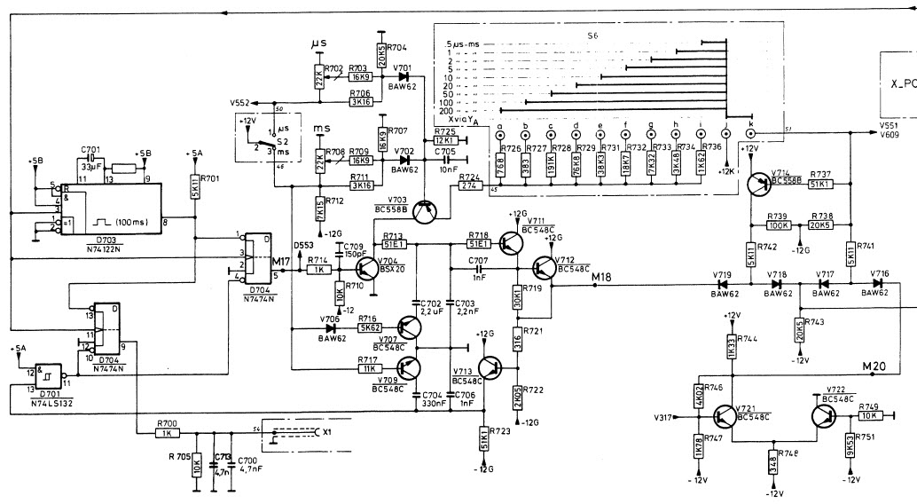

Ik heb hier te reparatie een PM 3207 scoop. voorlopig doet hij helemaal niks, niet eens het power lampje.. Dus ik wil dat ding openmaken. Maar. ...Hoe krijg ik dat ding open? Er is nergens een schroefje te bekennen..
De beugel er af en de kast indrukken op de een paar plekken.

Inmiddels is het gelukt om m open te maken..Er bleek een glaszekering stuk te zijn, maar zo op het ook zag hij er nog goed uit,maar was toch stuk.. Even doorverbonden met de multimeter in de stroomstand, en er kwam weer licht in.. nu maar even wachten tot ik de zekering van de goede waarde in huis heb..

Voordat je ermee verder gaat, probeer eerst uit te vinden waaròm die zekering stuk is gegaan. Kan spontaan zijn geweest, maar er kan ook iets anders kapot zijn waardoor die zekering is gaan hemelen.
In elk geval wel dezelfde waarde plaatsen, als die er ook weer vantussen gaat heb je een ander probleem wat opgelost moet worden! Alvast succes gewenst, misschien heb je geluk en kun je er van genieten dat dit de " reparatie" was...
Het netfilter schijnt een terugkerend probleem te zijn in oude Philips oscilloscopen. Zo een netfilter kan intermitterend zijn, maar ik zou het ding niet onder spanning laten staan, want het falen van zo een ding kan best troep geven. Mijn verslag van de reparatie van mijn scoop waar dit een probleem was is deze: Philips PM3243 hapert

Het gekke was, er was niet te zijn aan de zekering dat hij stuk was, echter bij meten kwam ik er achter.de smeltdraad was nog heel...en met de multimeter er tussen opgestart, geen gekke waarden gevonden, en hij deed het ook gewoon.
Geen rook of "electricteitsluchtjes",en geen ontploffende dingen, dus we vertrouwen er maar op dat het goed gaat. wordt vervolgd..

Het ding werkt nu weer, en ik vind vooral de x-y functie wel makkelijk.Alleen werkt de probe -calibrator niet.. Is niet zo erg, maar ik wil dit wel graag werkend hebben. Helaas staat dit gedeelte nu net niet op het schema..Als iemand een copietje heeft, graag..
