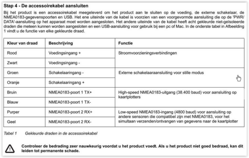

Volgens de handleiding op blz 18:
Veel eenvoudiger kan het niet gemaakt worden. Zoek nu even welke pennen bij een USB A horen en je zou tot een oplossing moeten komen.
Het geheel wel goed beschermen tegen (zee)water als er geen pc meer aan hangt.
edit: over de usb kabel wordt niet gesproken. Het zal echt zoeken worden. Moest er eerst een driver geïnstalleerd of werd die geïnstalleerd bij installatie van het programma.

@buckfast_beekeeper: dat lijkt me niet de kabel die de TS vast heeft, een in die tabel staat ook niet wat de USB aansluiting is.

Bruin en blauw zouden NMEA port moet zijn, zie pagina 20 van het handboekje.
