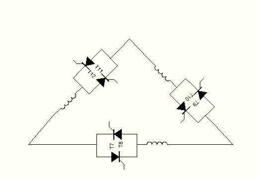

Ik heb al ideen om uit te tekenen hoe je zo'n ding er tussen krijgt.
Als ik iets van een concept klaar heb, deel ik het hier.

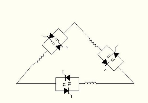

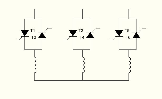

wat je wel zou kunnen doen is :
- drie éénfazige softstarters nemen en deze in serie zetten met de drie wikkelingen van een motor.
- vervolgens het geheel als gewone motor aansluiten op een ster driehoek schakelaar.
Dit heeft als voordeel dat de totale stroom die door de softstarter moet een factor wortel drie kleiner is. De gebruikte vermogenselektronica wordt in dit geval kleiner.
vb stel een motor die in ster 1.0A opneemt en in driehoek 1.73A opneemt.
Als ik de motor in driehoek zet en de softstarter in de voeding van de motor zet, (dus de manier hoe het normaal gedaan wordt)
zal er een stroom van 1.73 A door de softstarter lopen eenmaal de motor op toeren is.
Zet ik nu de softstarter in serie met de wikkelingen en staat de wikkeling in ster, dat is de stroom door de softstarter 1.0A,
schakel ik de wikkeling (met de drie softstarters) om van ster naar driehoek, dan blijft de stroom door de softstarter beperkt tot 1.0A
De opgenomen stroom uit het net loopt op tot de normale 1.73A.
Je zou de motor in ster kunnen laten aanlopen met een stroom beperking tot vb 1.5A en
dan overschakelen naar driehoek en alsnog de stroom tijdens het verder aanlopen kunnen beperken tot 1.5A (door de spoelen).
Uit het net wordt uiteraard 1.5A x sqrt(3) stroom opgenomen tijdens aanloop in driehoek.

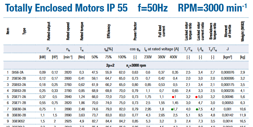

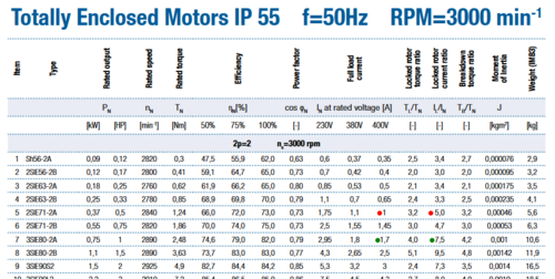

Frappant, want dat is beide een redelijk hoge nominale stroom en een grote aanloopstroom voor een motor van maar 0,37kW. Weet je het vermogen zeker?
Dit is een stukje uit de catalogus die ik eerder stuurde, maar andere merken inductiemotoren zijn vergelijkbaar:
De nominale stroom is maar 1A, en de stroom wanneer hij geblokkeerd is maar 5x die stroom. In de tijd dat het kost zo een motor te starten zou je niet verwachten dat je de thermische beveiliging van een C2 automaat activeert. Het klinkt een beetje alsof de automaat dicht bij de contactor zit en op diens magnetische veld reageert, maar dat is een beetje een gok.
Idealiter zou je de opstelling zo bouwen dat de automaat er wel uit gaat als je hem direct in driehoek aansluit, en niet als je hem eerst in ster aanloopt. Dat zou ik verwachten bij de 0,75kW motor in dit overzicht met een C2 automaat. Motoren van deze maat hebben meestal 230V wikkelingen en kunnen alleen in ster aangesloten worden op een 400V net. Aan zo een motor heb je voor demonstratie-doeleinden natuurlijk niets.

De nominale stroom van die motor is vrij laag, dat is een tweepolige motor. Maar ook van een 8 polige moet je wel een behoorlijk slechte motor hebben om op 1,4A uit te komen.
Dat had ik niet meegenomen in mijn overweging inderdaad, maar als ik zo door de catalogus blader wordt de relatieve stroom bij blokkering met meer polen ook kleiner. De achtpolige variant heeft een nominale stroom van 1,7A, maar de stroom bij een geblokkeerde rotor is maar 3x dat, en is daarmee in absolute termen gelijk aan de tweepolige variant. Waarschijnlijk duurt het aanlopen ook korter omdat het koppel veel groter en de eindsnelheid veel kleiner zijn.
Mijn methode zou zijn om een iets zwaardere tweepolige motor te gebruiken voor de demonstratie omdat die een veel grotere startstroom hebben ten opzichte van de nominaal. Dan is het veel makkelijker om te demonstreren waarom het zin heeft.
Ik vind het gewoon een beetje vreemd dat zo een kleine motor een C2 automaat over de zeik krijgt. Dan zou ik echt eens kijken of hij niet 230V wikkelingen in driehoek heeft, misschien een defecte wikkeling heeft, of een zekere magnetische beïnvloeding van de automaat een rol speelt.
