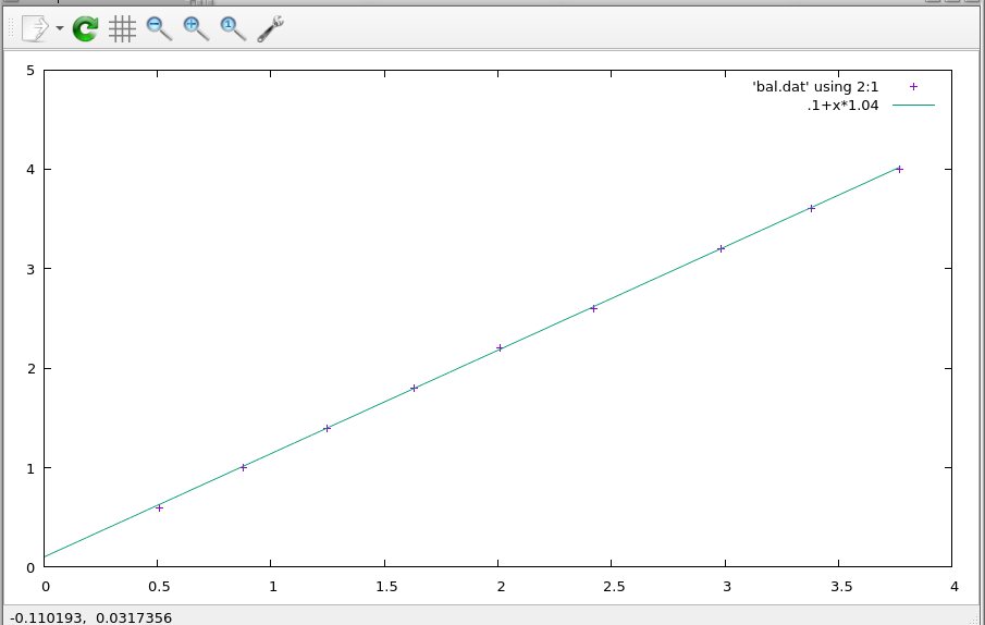

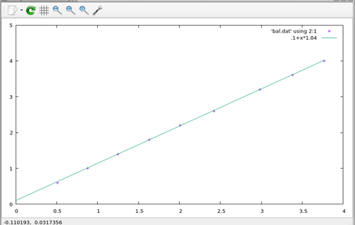

Hoi, Ik heb ondertussen een en ander gemeten. het voltage loopt evenredig mee met de gemeten druk. de afwijking in het display wordt groter bij een hogere druk/voltage.
0,6 bar is voltage 0.61 en weergave 0.51 bar.
1.0 bar is voltage 1.01 weergave 0.88 bar
1.4 bar is voltage 1.42 weergave 1.25 bar
1.8 bar is voltage 1.82 weergave 1.63 bar
2.2 bar is voltage 2.22 weergave 2.01 bar
2.6 bar is voltage 2.62 weergave 2.42 bar
3.2 bar is voltage 3.22 weergave 2.98 bar
3.6 bar is voltage 3.62 weergave 3.38 bar
4.0 bar is voltage 4.02 weergave 3.77 bar
afwijking wordt dus groter.

Ik heb de boel even geplot en met de hand een fit proberen te vinden. Het allerbeste zou zijn om een least-squares fit te vinden.
Mijn hand-gevonden coeficienten zijn dus +0.1 en *1.04 .
Omdat de vermenigvuldigfactor groter dan 1 is kan dit eenvoudig met 1 opampje.
Gain = (4,02-0,61) / (3,77-0,51)
Offset = 4,02 - gain*3,77
En anders curve fitten met bijvoorbeeld Excel.
