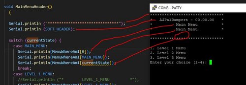

Ik ben bezig met een programma in "C" voor een Arduino en het werkt niet zoals ik verwacht en ik weet niet waarom.
Initialisering (dus globale variabelen) :

Dus de bedoeling is dat tijdens het printen de juiste string uit MenuWhereAmI[] te pulken aan de hand van de waarde van currentState.
Als ik dan de functie MainMenuHeader() aanroep gebeurt er het volgende.
Het switch statement werkt, dus ik ga er van uit dat de waarde van currentState 0 is.
Dan deze werkt :
Serial.println(MenuWhereAmI[0]);
Deze werkt ook:
 Serial.println(MenuWhereAmI[MAIN_MENU]);
En deze geeft een lege regel
Serial.println(MenuWhereAmI[currentState]);
Voor alle zekerheid de waarde van currentState nog eens extra geprint en die is inderdaad 0
Moet je er niet een \n (newline character) achteraan zetten?

Waarschijnlijk zit het in die PROGMEM. Haal die eens even weg (FLASH wordt dan wel naar ram gecopieerd bij opstarten). Je moet volgens mij dat ik me herinner een speciale functie aanroepen om de FLASH space te kunnen lezen.
Waarom die eerste 2 wel werken is waarschijnlijk dat de compiler dat weg optimaliseerd en domweg de strings in de code zit waar de constante MAIN_MENU of 0 gebruikt wordt. Bij het gebruikt van een variable kan de compiler dat niet en dus krijg je code die niet werkt.
Zowiezo is die hele PROGMEM raar, de compiler hoort dit gewoon te snappen als je een const char * const ... hebt dat dit in flash moet komen en bij dereferencing de juiste code moet genereren om dat weer uit te lezen. Is en blijft arduino hobby spul.

Je gebruikt PROGMEM, dus dan draait het waarschijnlijk op een ATMEGA328 Atmel processor?
Dan stuurt die PROGMEM de zaak in de war. De Atmel heeft speciale instrukties nodig om data uit PROGMEM te lezen. Daar zijn subroutines voor die je hier niet gebruikt hebt. Dus eigenlijk is het vreemd dat er soms toch bruikbare tekst uit komt.
Bovendien is de declaratie van je array met strings waarschijnlijk niet wat je wilt. Want op deze manier komt alleen de array met pointers in PROGMEM, de strings zelf staan in SRAM.
Dat is ook de oorzaak dat de eerste 2 goed gaan. De compiler weet in de eerste twee gevallen al welke string je wilt, en die krijg je ook. In het derde geval weet de compiler het niet en krijg je code die de pointer tabel gebruikt. Maar dat gaat mis omdat die wel het adres van de pointer tabel krijgt maar niet de instructies om die in PROGMEM te gaan halen. Daar heb je een extra subroutine voor nodig:

Nope, dat komt door de optimalisatie omdat de index een constante is die compiletime bekend is.

Het probleem is dat PROGMEM en SRAM verschillende adres ruimten zijn in de AVR. En die overlappen elkaar, dus aan de pointer kun je niet zien in welke adres ruimte je moet zijn.
Arduino heeft een truc bedacht om een string uit progmem af te drukken:
  Serial.println("Dit is een string uit SRAM");
  Serial.println( F("Deze uit PROGMEM"));
Die F() is een soort van cast die het type van de string verandert zodat println weet dat de string uit progmem moet komen. Maar dat werkt alleen met string literals omdat die F() niet alleen een cast doet maar ook de string naar PROGMEM verplaatst.

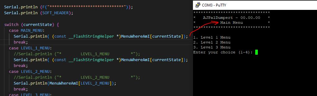

Allererst iedereen bedankt voor de reacties.
Het gaat inderdaad om een AVR Atmega328.
Laat ik beginnen met welk probleem ik eigenlijk op probeerde te lossen.
Ik heb een wat uitgebreidere menustructuur te bedienen via de seriele poort en heeft dus nogal wat tekst te printen om de keuzes op het scherm te zetten.
Wat er gebeurde was dat na compileren de 2K SRAM binnen de kortste keren overvol was, ik daar tijdens het compileren een foutmelding (meer warning) over kreeg en het helemaal niet werkte (kwam wel door de compiler).
Ik dacht dat dat kwam door de hoeveelheid statische tekst (strings met menu opties) dus dat probeerde ik op te lossen door alle statische tekst (menu opties) naar "PROGMEM" (flash) te halen. Dat lijkt dus faliekant mislukt.
De gesuggereerde oplossing van deKees lijkt dus inderdaad de oplossing die ik zoek, daar heb ik overigens nog 2 vraagjes over :

Op zondag 23 maart 2025 00:46:45 schreef deKees:
const char const MenuWhereAmI[][33] PROGMEM =
  "*          Main Menu          *",
  "*        LEVEL_1_MENU         *",
  "*        LEVEL_2_MENU         *",
  "*        LEVEL_3_MENU         *",
  "*       LEVEL_1_SUBMENU       *",
  "*       LEVEL_2_SUBMENU       *",
  "*     LEVEL_2_SUBSUBMENU      *",
  "*       LEVEL_3_SUBMENU       *",
  "*     LEVEL_3_SUBSUBMENU      *",
Wat betreft const char const MenuWhereAmI[][33] PROGMEM = is het me ook nog niet helemaal duidelijk waar die [33] vandaan komt, de strings zijn maar 31 karakters lang ?
En deze begrijp ik nog niet helemaal :
Serial is een class met allerlei member funkties. Ze gebruiken de C++ overloading om de juiste funktie te matchen met de source code.
Zo is er een Serial::println(const char *) funktie die een string kan printen. Die werkt voor strings uit Sram. Maar er is ook een andere funktie Serial.println(const __FlashStringHelper *) die eigenlijk hetzelfde doet, maar dan wel de string in PROGMEM gaat halen.
MenuWhereAmI[i]
resulteert in het adres van de string die je wilt printen. Die pointer heeft wel de juiste waarde, maar dat is dan wel een (const char*). Door de cast verandert het type van die pointer en wordt er dus een andere println() ingezet.
Die __FlashStringHelper is een Arduino poging om het probleem op te lossen. Die wordt ook gebruikt in de implementatie van de F() macro. Om het helemaal 'netjes' te doen zou je ook de menu tabel kunnen definieren als __FlashStringHelper :
const __FlashStringHelper MenuWhereAmI[][33] PROGMEM =
  "*          Main Menu          *",
  "*        LEVEL_1_MENU         *",
  "*        LEVEL_2_MENU         *",
  "*        LEVEL_3_MENU         *",
Dan heb je de cast niet meer nodig:
Serial.println( MenuWhereAmI[i] );
En inderdaad, NR_SUBMENUS(a) is een macro die berekent hoeveel strings er in de tabel zitten. Dat is een vrij standaard methode die de lengte van het geheel 'sizeof(a)' deelt door de lengte van de eerste entry 'sizeof(a[0])'. Die berekening wordt door de compiler gedaan.

Nu is me nog niet helemaal duidelijk waar die 33 vandaan komt.
Of nee, toch niet.
Die __FlashStringHelper is niet gedefiniëerd, dus die kun je niet gebruiken om een menu aan te maken. Er is alleen een prototype zodat je alleen een pointer naar een __FlashStringHelper kun gebruiken. Jammer dan.
Zie arduino Wstring.h:
class __FlashStringHelper;
#define F(string_literal) (reinterpret_cast<const __FlashStringHelper *>(PSTR(string_literal)))
In een 2-dimensionale array mag alleen de eerste dimensie onbepaald zijn. De 33 is de lengte van elke string. Die zijn dus allemaal even lang, 32 chars, en eentje extra voor de nul terminator.
O, wacht, de strings zijn maar 31 lang? Telfoutje van mij. Dan zou 32 ook kunnen. Langer mag altijd van de compiler, die vult het dan op met \0 chars. Maar als je te weinig opgeeft dan krijg je foutmeldingen.
[Bericht gewijzigd door deKees op (36%)]
Een 2-dimensionaal array van strings is niet erg efficient en kan verkwistend met progmem (flash) geheugen zijn omdat het gereserveerde geheugen voor elke string in dat array even groot is als de langste string in dat array. Als een string bijv. 100 karakters lang is en de rest maar 10 karakters lang dan wordt ook voor elk van de strings van 10 karakters lang 100 karakters aan geheugen gereserveerd wat je dus niet gebruikt of kan gebruiken voor andere doeleinden.
Beter is dan om alle strings buiten het array te declareren en een array van pointers naar die strings te maken en te gebruiken. Op die manier ga je efficient om met het beschikbare (flash) geheugen.

Wat blijkt, als je de programmer het commando (via AVRDude) geeft : "Detect" (de processor) zal hij na de detectie (die ik niet nodig heb) de processor ook resetten.
Ik gebruik een standaard AVRIsp opzetje :
@ErikP: nu kom ik zeer zelden flash tekort, maar een betrekkelijk simpele oplossing is om alle strings achter elkaar te zetten met een terminator (\0 is handig), en dan een array van pointers te maken die je bij het opstarten vult met de juiste pointers door één keer door de hele string te lopen. Je hebt dan het voordeel van minimale verspilling en je kunt er alsnog snel bij, als die lijst met pointers eenmaal gemaakt is, en dat maken is verwaarloosbaar bij het opstarten.
Is niet eens nodig om het zo te doen.
Gewoon alle strings apart declareren en een array van pointers naar die strings declareren en de compiler doet de rest.
Voorbeeld staat hier : https://www.nongnu.org/avr-libc/user-manual/pgmspace.html
Ik zie eigenlijk geen voordeel in die pointers.
Het voorbeeld dat we hier hebben heeft een vaste tabel met allemaal even lange strings. Als je daar pointers aan toevoegt heb je alleen maar meer geheugen nodig om die -extra- pointers op te slaan. En als die dan run-time wilt initialiseren dan moet je die pointers ook nog in je kostbare SRAM gaan zetten. Dan zet ik toch dikke vraagtekens bij het nut van zo een benadering.
En ook als de strings niet allemaal even lang zijn dan kun je die strings in PROGMEM zetten zonder dat je daar pointers voor nodig hebt.
