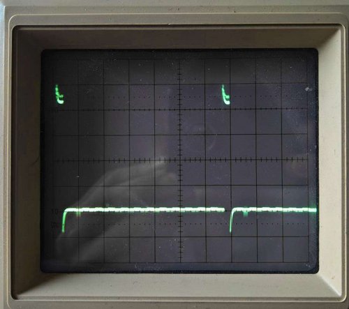

Hoe zou je uit de volgende signalen een composiet PAL signaal kunnen maken?
Zie afbeeldingen onderaan met scoop.

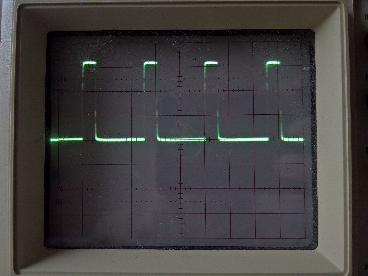

Ik heb met de scoop de 3 signalen proberen vast te leggen:
V-sync:
Bijbehorende instelling:
H-sync:
Bijbehorende instelling 10µs/DIV, 0,1V/DIV, probe x10 stand:

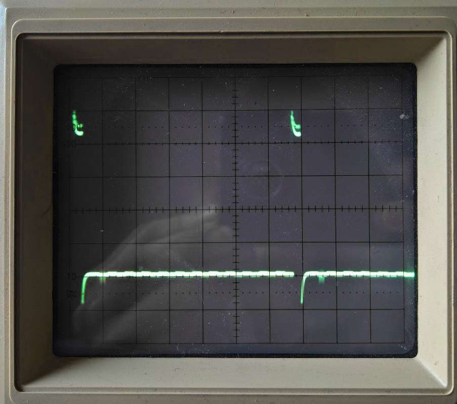

Edit, heb fout gemaakt, had m op variable staan.
Met standje CAL
V-sync 20ms, ongeveer 4V
H-sync 64µs, 3V

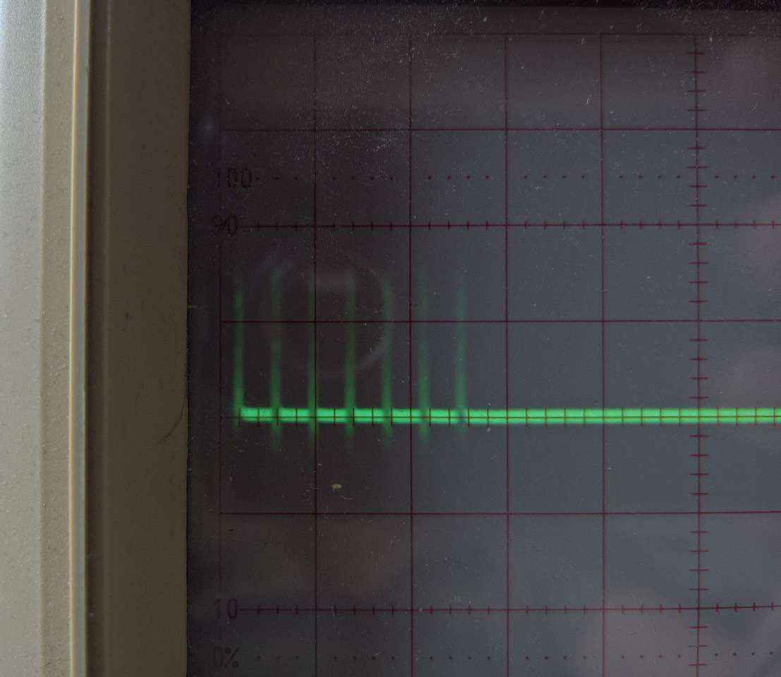

En het beeldsignaal zelf (pieken van 1,5V):
En bijbehorende instellingen
De signalen zijn hopelijk met de probe op x10 gemeten anders kunnen de poortjes er niks mee.

Inderdaad, de 10x op de probe over het hoofd gezien. Ik ga de schakeling testen.
Op woensdag 26 maart 2025 14:51:19 schreef Benadski:
Heb je alle 8 de variaties geprobeerd wat betreft polariteit?
Ja, maar nog zonder succes. Ik dacht even iets te zien linksboven in beeld, maar er lopen nog heel veel diagonale lijnen door hele beeld, maar misschien ook enorme storing doordat ik alles als spaghetti in een prototypeplankje heb gestoken.

Hier ook een berg info: https://electronics.stackexchange.com/questions/729428/how-to-create-a…
Bovenstaande gaat ook over een P2000. Het zou kunnen dat de sync signalen te lang zijn.
De schakeling daar maakt er ongeveer dit van, bij de XNOR schakeling zou je ook nog pulsen gedurende de vsync moeten zien (omgekeerd).
