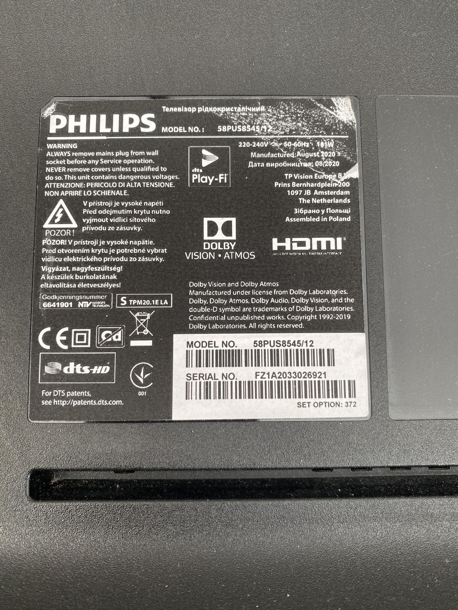

Goede avond, mijn buurman heeft een Philips TV 58 inch, hij heeft ‘m eergisteren s’avonds via afstand bediening uit gezet, hij deelt ‘t helemaal goed, maar volgende dag, heeft hij ‘m weer aangezet en toen hoorde hij wel geluid, maar geen beeld, na 2 uur ongeveer was de tv weer normaal met beeld en geluid, en weer met afstand uitgezet, volgende dag weer dezelfde situatie, kortom, het beld valt weg, wie weet wat de oorzaak hier is? Alvast bedankt voor de tips.
Dit zij de gegevens van de tv,

Gefeliciteerd, u bent slachtoffer geworden van een tv met een Panda panel, met name de 58 inch versie staat er bekend om.
De klacht is soms op te lossen middels een stukje tape.

[...]Gefeliciteerd, u bent slachtoffer geworden van een tv met een Panda panel,
Zomaar uit interesse, wat is een panda panel, zomaar een bijnaam of een merk?
Ik vrees dat het deze tent is: http://pandaintl.com.cn/english/jituanchanpin/
Ze claimen uit 1936 te stammen (radio's of onderdelen denk ik) maar bestonden in 2022 al 18 jaar (de internationale tak denk ik). Behalve dat ik wel eens van de panels gehoord had, kende ik het merk eigenlijk niet.
Zie ook https://www.panelook.com/bramodlist.php?brands[]=101

Dat is het merk van de bewuste panels.
Houd maar eens bij hoe vaak er op Marktplaats Philips TV's uit de 58PUSXXXX serie worden aangeboden als defect. "Prima TV in nieuwstaat. Geluid en ambilight werken 100%. Scherm licht op, echter geen beeld."
Inderdaad, soms werkt de plakband-truc, maar ik begin er niet meer aan.

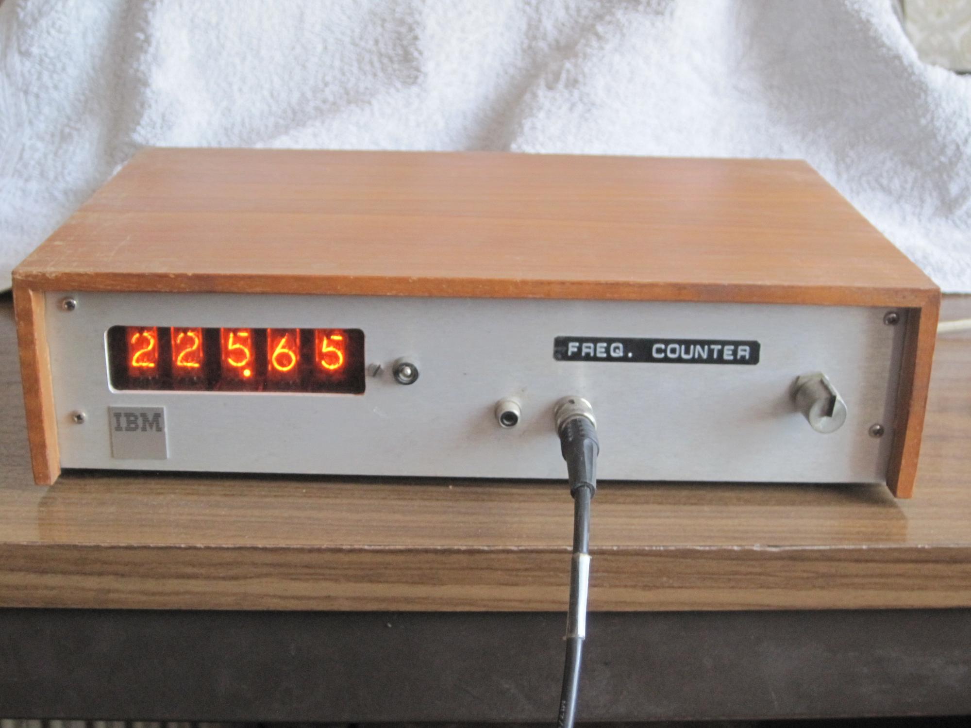

Philips maakt geen consumentenapparatuur meer (afgezien van electrische tandenborstels en scheerapparaten, als ik me niet vergis). Al de rest is Chinese brol. Philips maakt geen TV's meer. Er is een bedrijf in Sina dat TPVision heet en TV's maakt. En daar een stickertje met de merknaam 'Philips' opplakt.
Het is niet omdat ik een logootje van IBM op mijn allereerste zelfbouw frequentieteller heb geplakt dat het daarom ook door IBM geproduceerd is....
(volgens mij verraadt de belettering met een Dymo-tang het ook wel een klein beetje).

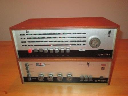

nonius
Inderdaad, die laatste afbeelding was het ooit, ik herken hem. En de ronde knopjes zitten nog steeds in de doos met knoppen.
Vandaag de dag zou ik zoiets niet meer slopen, maar 35 jaar geleden was het voor mij niet meer dan een bruikbare behuizing.
