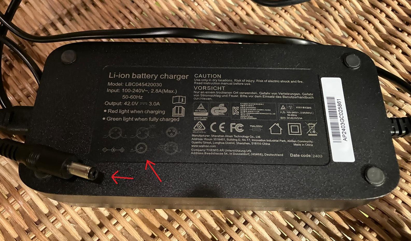

Ik zet de specificatie van de lader er ook maar bij.
Li-ion battery charger
Model: LBC045420030
Als ik zoek op dit model dan lijkt me dit een algemeen gebruikte lader, ook voor andere e-bikes/scooters (oa VanMoof S3 and X3). Ik kan me niet voorstellen dat er communicatie tussen de e-bike en de lader plaatsvindt, of vergis ik me?
Kan iemand een verwachting uitspreken of de powerbank die ik van plan ben te gaan maken, ook daadwerkelijk zou kunnen werken?

het probleem met de DC/DC converter is dat je geen laadfunctie meer hebt.
een normale li-ion zal eerst met een constante stroom opladen. bv 3A
en eens de accu 42V bereikt, zal de lader overschakelen naar constante spanning. zijnde 42V en de stroom zal teruglopen.
eens de stroom op minder dan 10% komt (hier dus 300mA) schakelt de lader uit want de accu is vol.
met die powerbank van u heb je dus het probleem dat die BLIJFT stroom in de accu duwen.

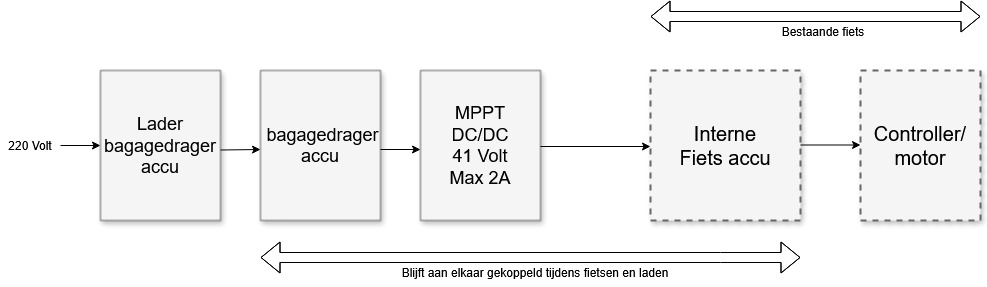

probleem 2: je zegt dat de powerbank dan op schoool 8uur lang de interne accu bijlaad.
dan fiets je naar huis (interne accu leeg), en je trekt de powerbank eruit om op te laden. dan laad je fiets dus niet op en heb je smorgens een lege accu.
dus je moet dan de fiets op zijn lader steken EN die powerbank.
ideaal zou dan wel zijn dat je fiets bv continue aan die powerbank hangt met pakweg 0,5A.
dan kan je op school 8uur lang 0,5A opladen zijnde 4Ah of 60% van de accu. als je ze dan 80% leegrijd (staat op 20%) dan heb je weer 80% om naar huis te fietsen

Mijn plan is dus om de powerbank ALTIJD aan de interne accu te koppelen. Schematisch:
Misschien is het ook wel verstandiger om af te knijpen op 0,5-1A Als ik dit ga bouwen wil ik daar wel wat testjes mee doen.
