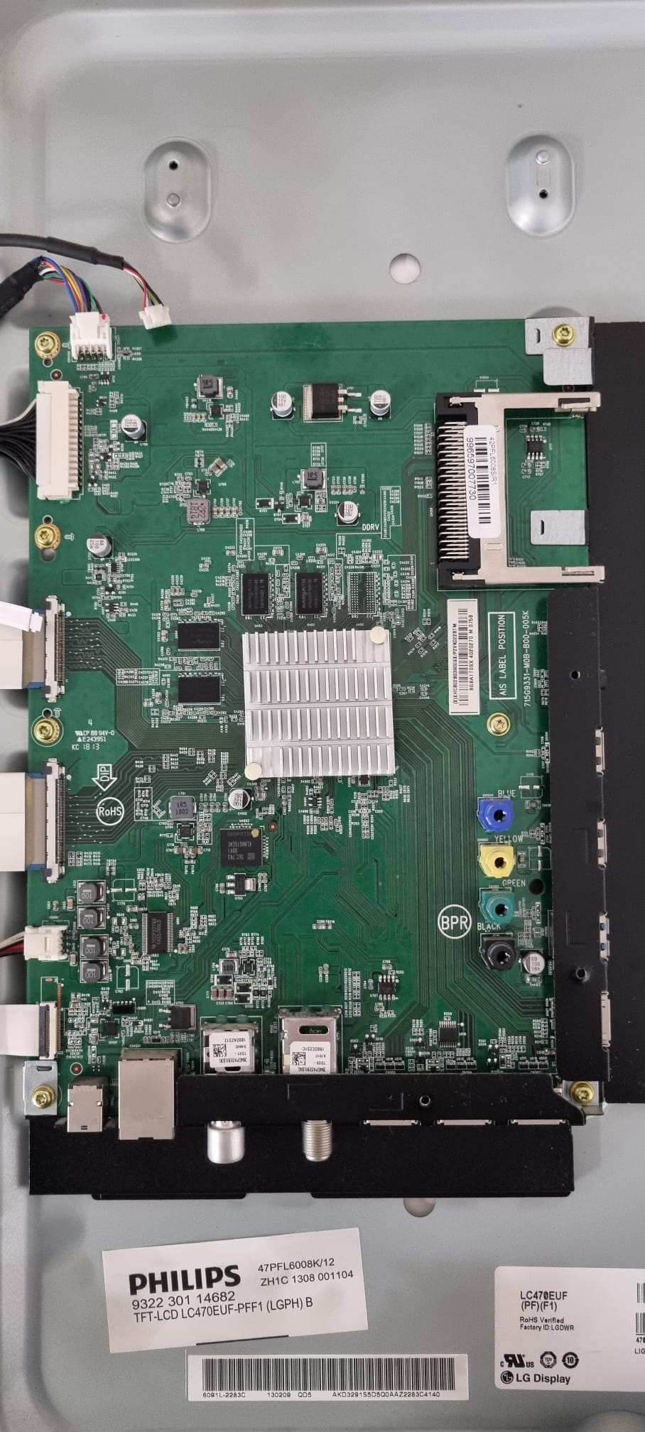

Op de werkbank een 47PFL6008K/12. Probleem: bij het aanzetten verschijnt het Philips-logo, en daar blijft het bij. De standby-LED blijft tot in het oneindige knipperen (Althans dat vermoed ik; na 10 minuten ben ik gestopt met kijken
De serv-U output bekeken: alles wijst erop dat de eMMC overleden is.

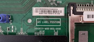

Bij het openmaken blijkt dat het originele QFU1.2 SSB vervangen is door een voor mij onbekend board met als aanduiding 715G9331-M0B-B00-005K. Via de website van Toengel is mij inmiddels duidelijk geworden dat dit toestel een hardware-upgrade van het SSB heeft ondergaan; er zit een als-nieuw ogend board is (zie bijlage). Met daarop een sticker "42PFL6008S/R1". Uitlezen van de eMMC bevestigt dat deze defect is. "100% lifetime used" De USER-file is niet meer uit te lezen, BOOT1 en BOOT2 zijn gelukkig nog wel intact.
Om een nieuwe eMMC te kunnen programmeren heb ik een/de juiste USER-file nodig. "Toengel" roept dat dit vervangende SSB gebaseerd is op de "5501"serie van Philips. Met een QM16.4E- chassis. Maar van welk model TV uit die serie dien ik nu een/de USER-file te gebruiken?

Was het maar zo'n feest, een EMMC dump van een ander mainboard gaat niet werken. Het systeem is wel gebaseerd op de QM16.4 maar is niet uitwisselbaar.
Hier kun je tijdelijk de EMMC dump voor de XXPFL7XX8/R1 downloaden.

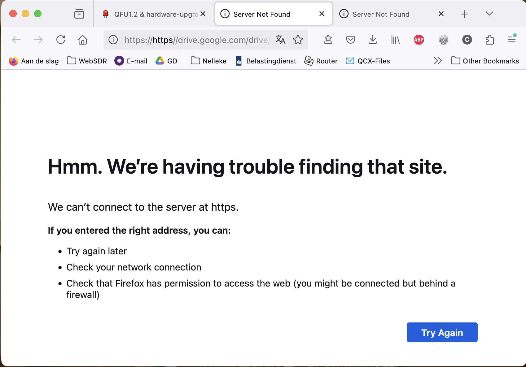

Er zit een foutje in de hyperlink/url;https://https//drive.google.com/drive/folders/10ckD1mHy48urkQoxwPx8S6ZWwO4Wb73h?usp=sharing
[14:05] Download gereed. Enorm bedankt!
[Bericht gewijzigd door ChristiaanR op (51%)]
Een dubbele HTTPS, dat komt doordat deze website dat al invult, ik ben vergeten dat te verwijderen. Link is nu ook niet meer actief.

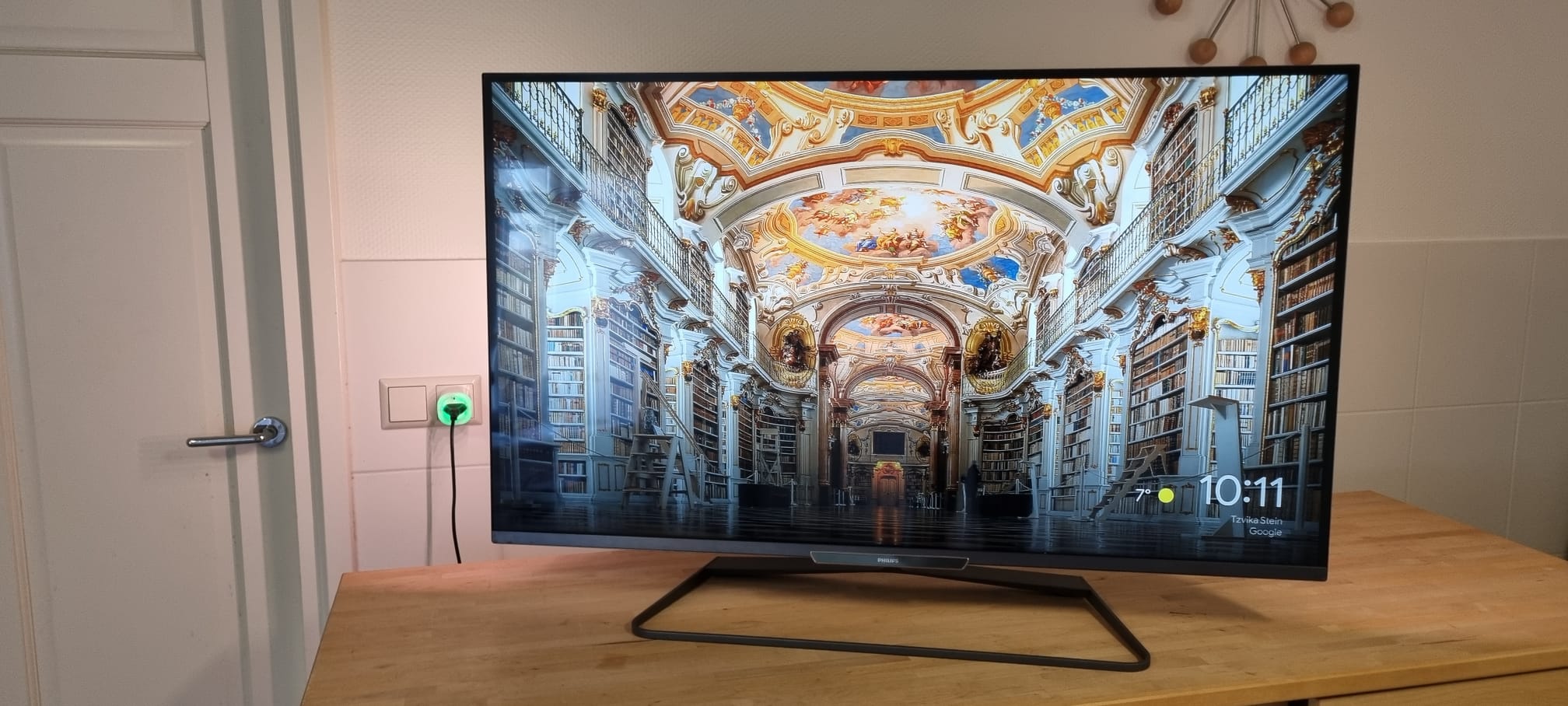

De eMMC is vervangen en het toestel doet het weer. En ik heb het hier al zo vaak gezegd: wat hebben de schermen van die generatie Philips TV's toch een geweldig mooi beeld! En daar was/is geen 4K voor nodig...
