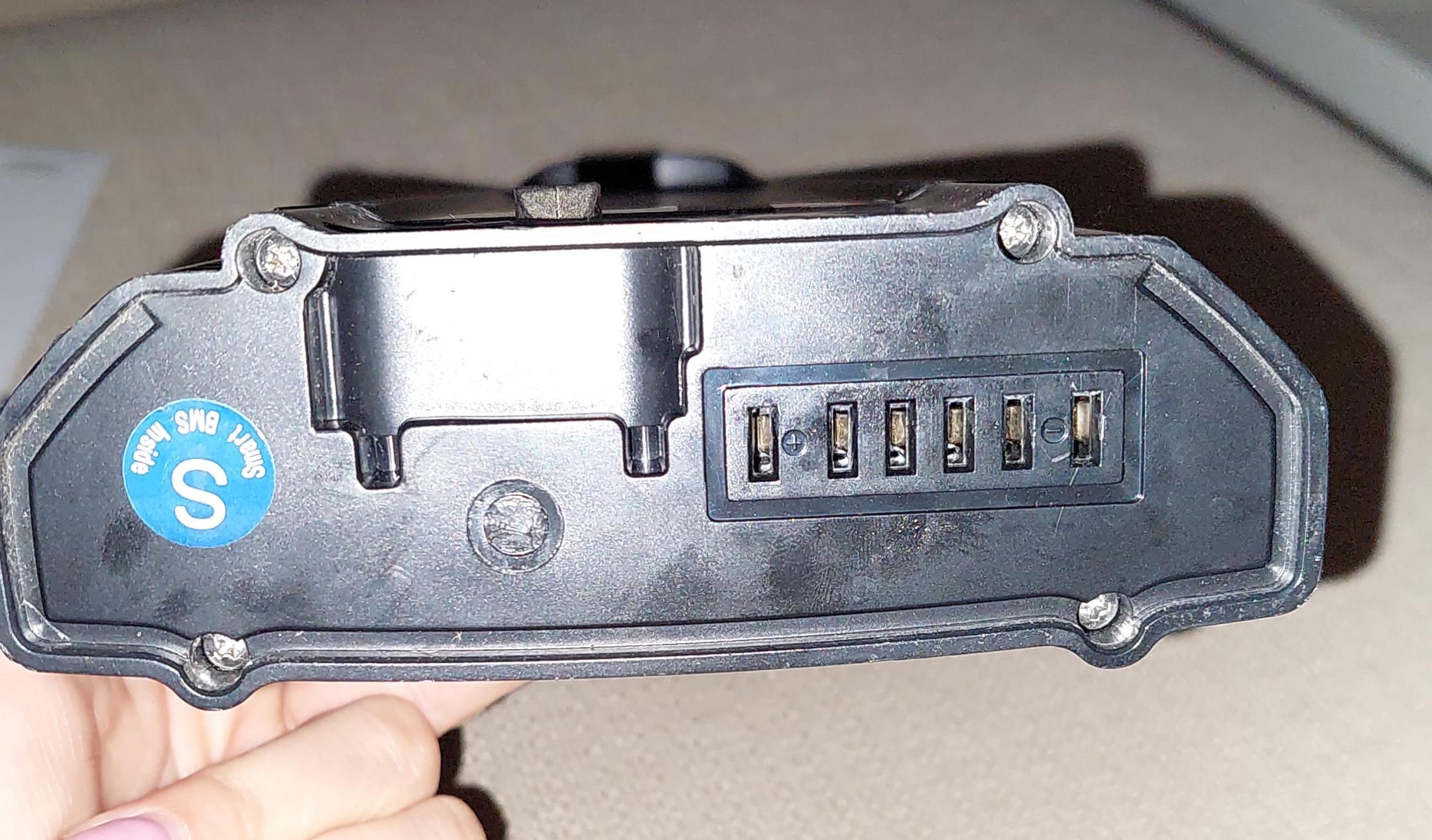

hoe ziet je batterij eruit? veel van die vage fietsmerken gebruiken gewoon commerciele batterijen van een andere firma en vaak kan je gewoon een universele bms insteken.
als er plaats in zit, kan je misschien 2 BMS'en gebruiken, 1 voor het opladen, en de 2de die dan communiceert met de fiets om te blijven rijden.
als de fiets daadwerkelijk communiceert met de batterij, zal een andere vorm batterij ook geen oplossing bieden.

Ik heb helaas een specifieke accu helaas…

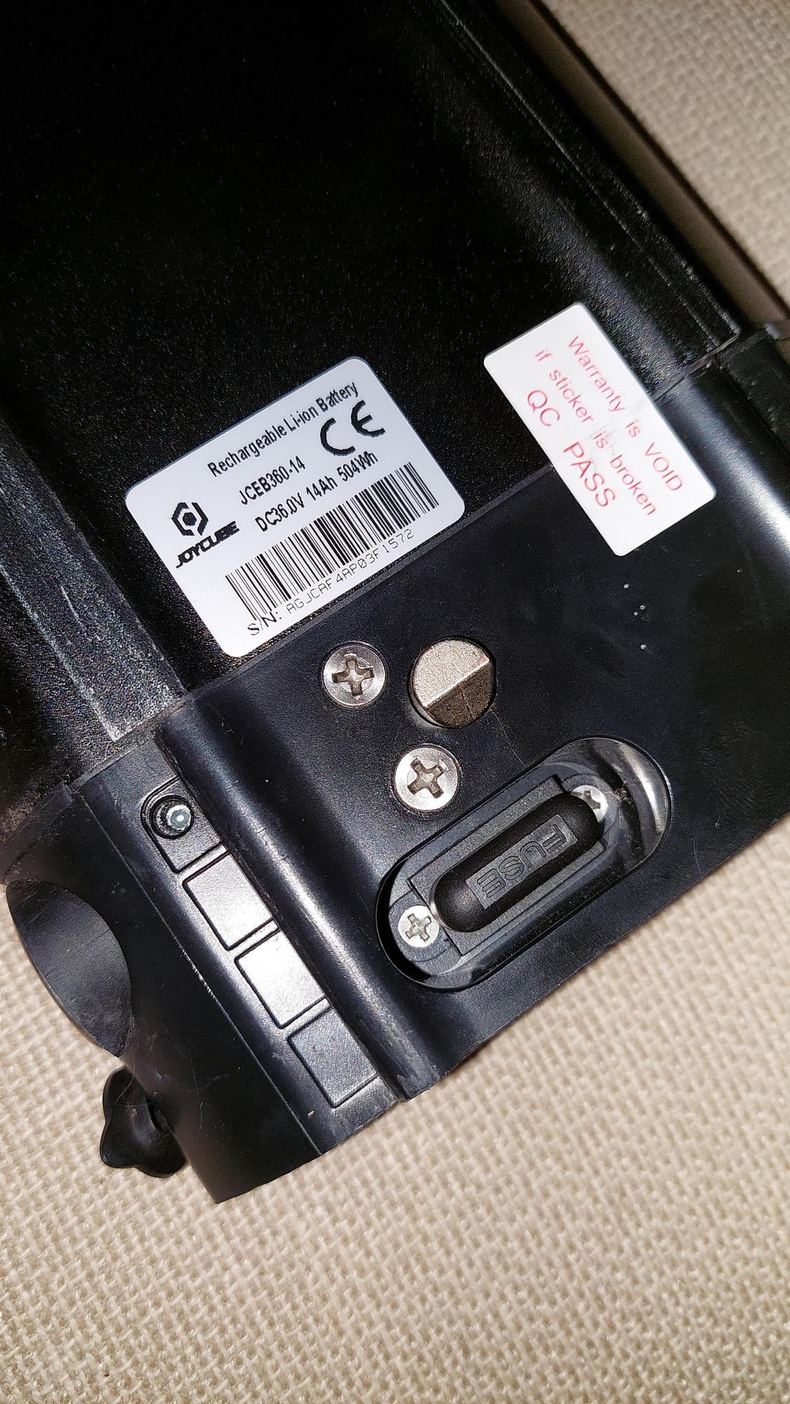

Zal een foto meesturen. Heb Stella zelf ook benaderd en zij kunnen mij ook niet helpen aan een nieuwe of andere accu helaas.

joycube battery en volgens mij is dat een firma van phyleon.
wat je eens kan proberen is enkel de +draad en de -draad van de accu (buitenste pinnen) naar de fiets aan te sluiten. als de fiets dan wel werkt, is er geen communicatie en kan je gewoon de print vervangen.
je kan dan ook zelf een andere accu aansluiten van 36V op die klemmen
bij phyleon is het namelijk zo dat die middenste connectors gewoon temperatuur en achterlicht zijn
als er wel communicatie is door die smart BMS, zou je kunnen de accu laten werken op een andere bms, en de originele enkel houden ter communicatie met de fiets
