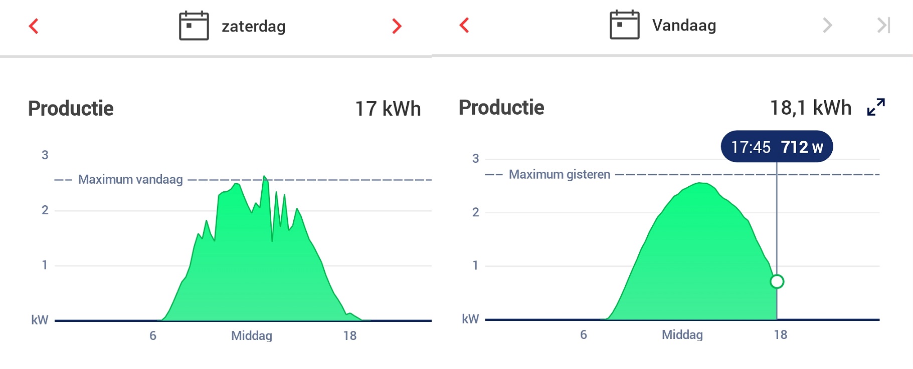

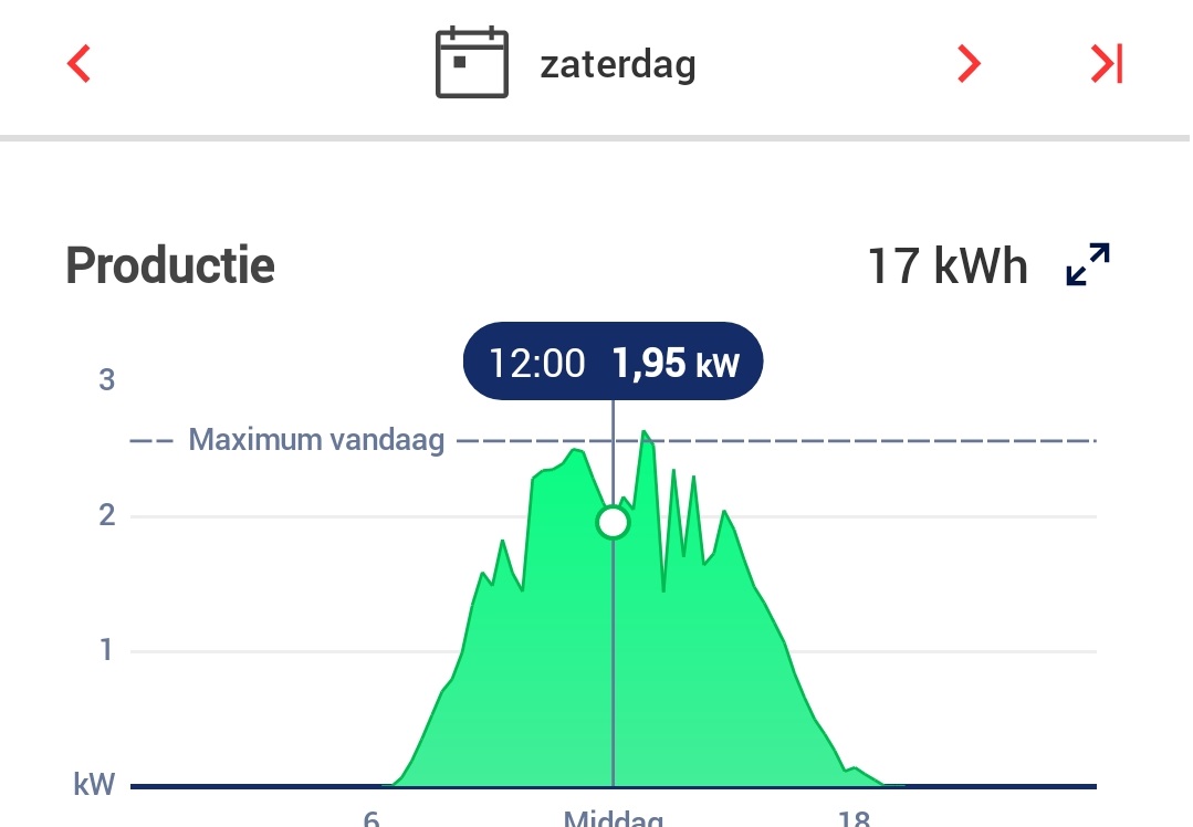

Uit de SolarEdge app:
In het klein vergelijking met vandaag.
[Bericht gewijzigd door r-p op (35%)]
