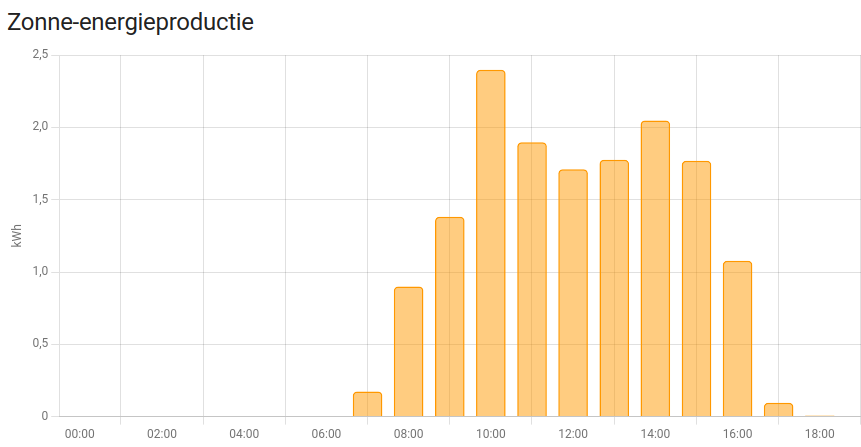

Dat heeft vandaag weinig zin door de overdadige slierten bewolking die steeds langsdrijven. M'n vader heeft van de vorige, mei 2021 geloof ik, wel een aardige grafiek, omdat het toen onbewolkt was.

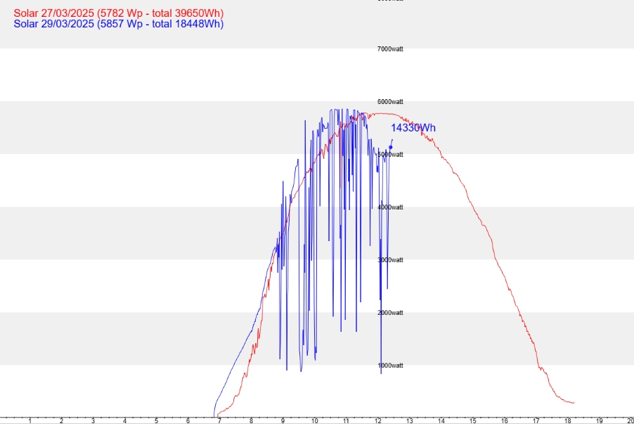

rood is van 2dagen geleden zonder bewolking, nu zie je duidelijk de dip die om 11h30 begon
[Bericht gewijzigd door fcapri op (22%)]
Mooi zeg! Dat is duidelijker dan ik had gedacht.
