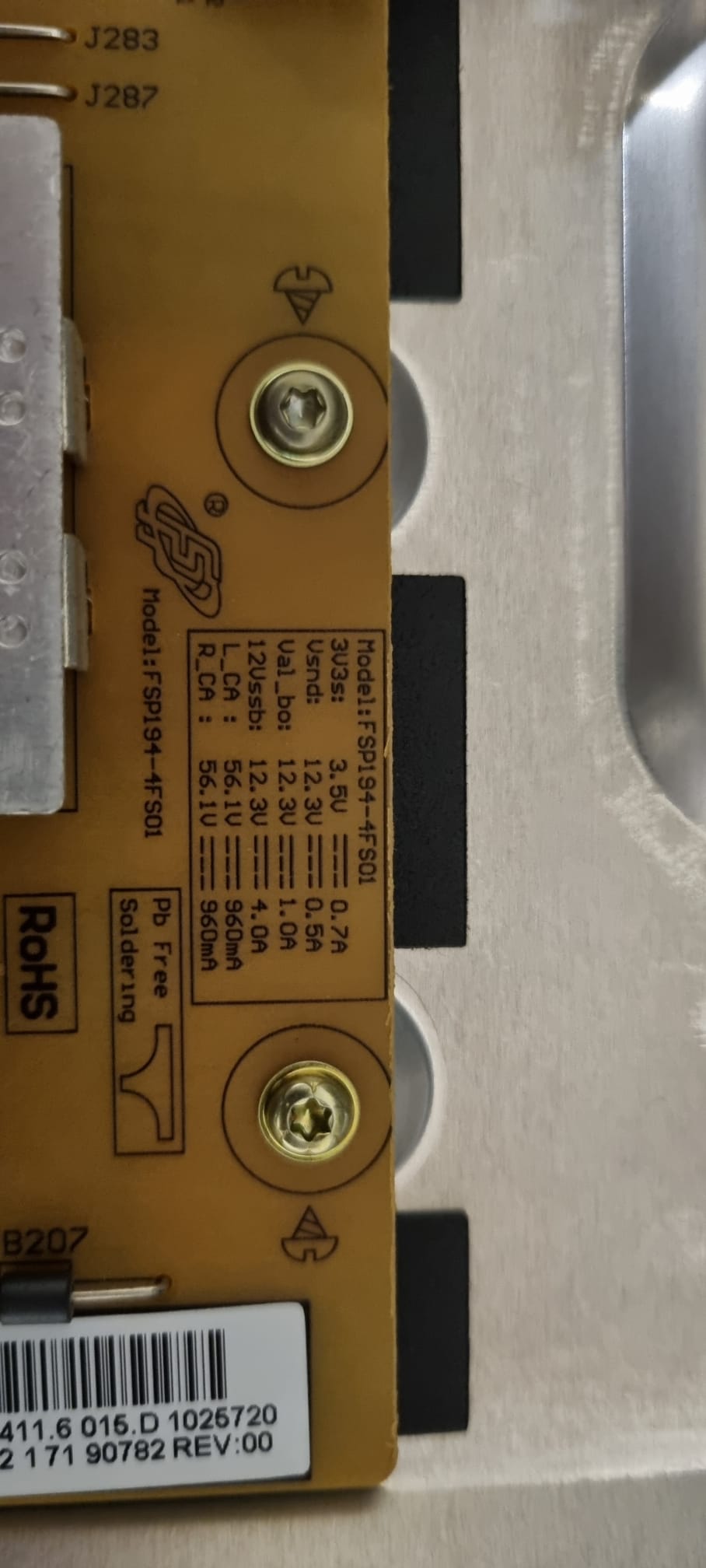

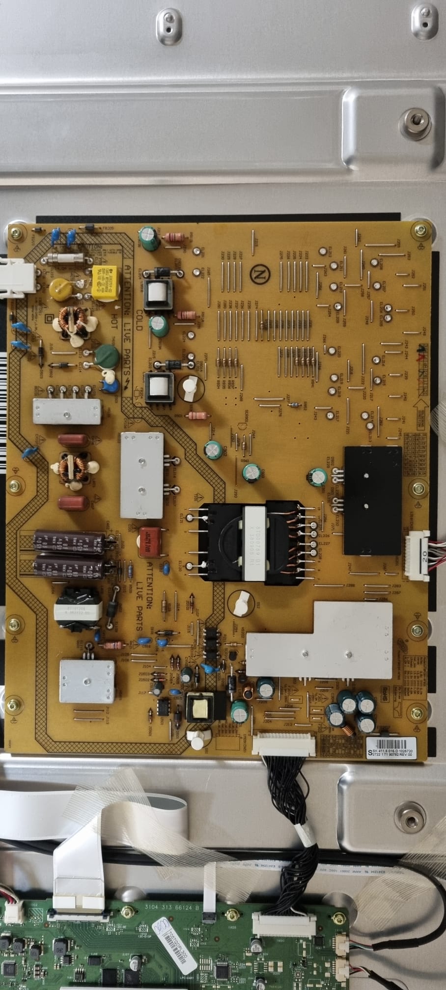

Anyhow - de storing; bij het inschakelen van de netspanning knippert de standby-LED periodiek 3x. De service manual zegt: "PSU probleem". Gelukkig had ik nog zo'n print liggen. Snel omgewisseld en inderdaad, het toestel doet het weer.
Ondanks dat het toestel nu weer werkt, zou ik de originele PSU graag willen repareren. Ik heb mij helemaal mottig gezocht naar een schema (want dat werkt zoveel prettiger), maar niets kunnen vinden. "FSP194-4FS1", zie foto. Kan iemand mij hiermee verder helpen?

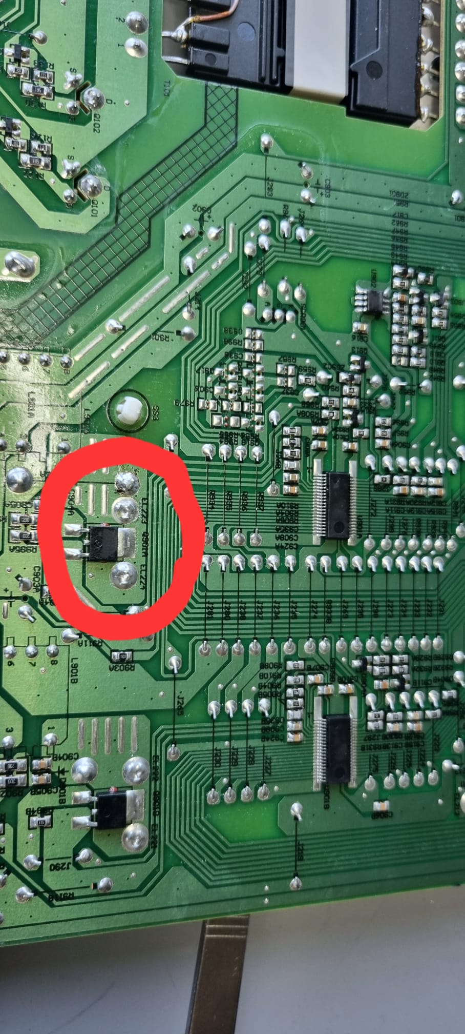

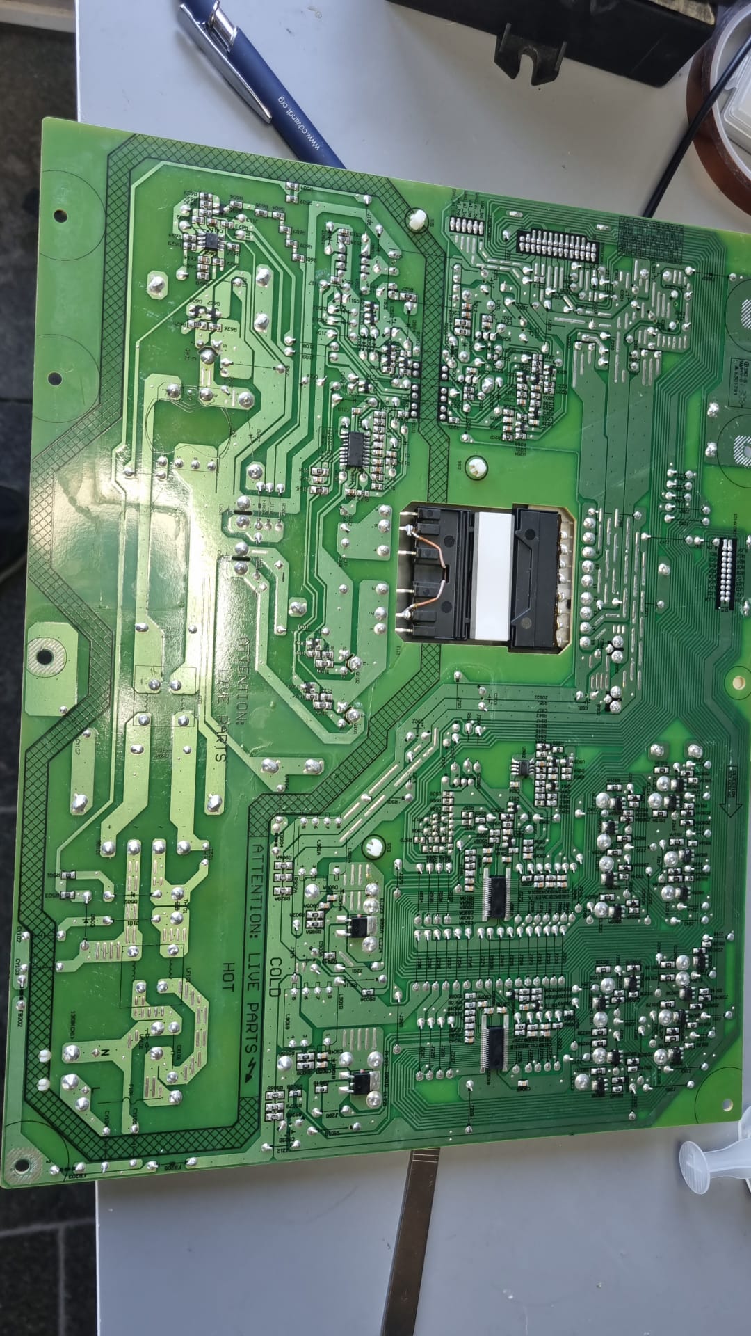

Toch maar even doorgegaan met het zoeken van de fout in de originele FSP194-4FS01 PSU. En vastgesteld dat de 12VDC niet opkwam vanwege een doorgeslagen MOSFET in het LED-driver circuit.
De defecte MOSFET is van het type PD405BA van het fabrikaat NIKO. Daar lijkt niet meer aan te komen. De globale specs van die mosfet:

Heeft iemand een suggestie wat een bruikbare (en verkrijgbare) replacement zou kunnen zijn?
@smd, je maakt een typo vermoed ik. Het is "PD504BA" en niet "PD405BA".
