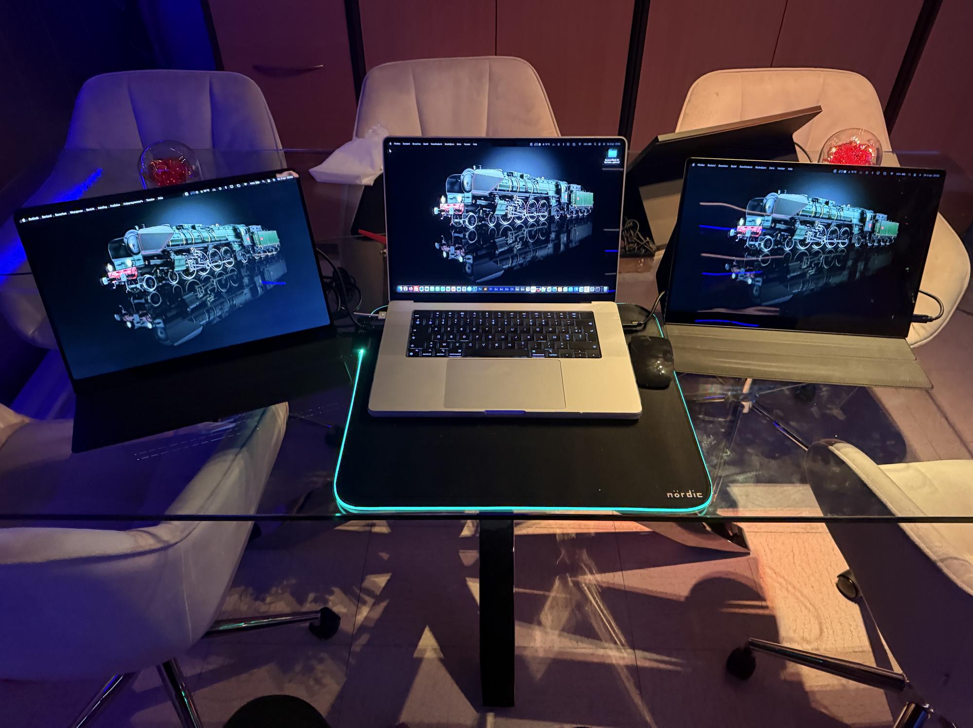

Ik heb aan mijn macbook M4 2 extra schermen hangen, zijn gewoon verbonden met usb-c, zelfs geen extra voeding nodig. Even op ebay zoeken naar UperfectDE.
Bevallen deze schermen je goed? Welk type heb je gekozen?
Hoe en waarmee heb je de schermen aangesloten?

Op donderdag 17 april 2025 13:38:09 schreef Gairngorms:
Gr
Jan
werken perfect, ze kunnen via HDMI maar ook gewoon USB-C (dan heb je geen afzonderlijke voeding nodig)
De mijne zijn allebei met USB-C aangesloten, en zijn van het merk uperfect (en worden vanuit Duitsland geleverd)
zowel via ebay als ali te koop, maar ebay is net iets goedkoper.
Desondanks het identieke scherme moeten zijn, is de ene zelfs een touch-scherm. Ze hebben ze in FullHD, 2K & 4K. Ik heb hier de 2K & 4K schermen liggen (mijn vrouwtje heeft er ondertussen ook 2 in gebruik)
voor 16" is 2K meer dan voldoende :-)
