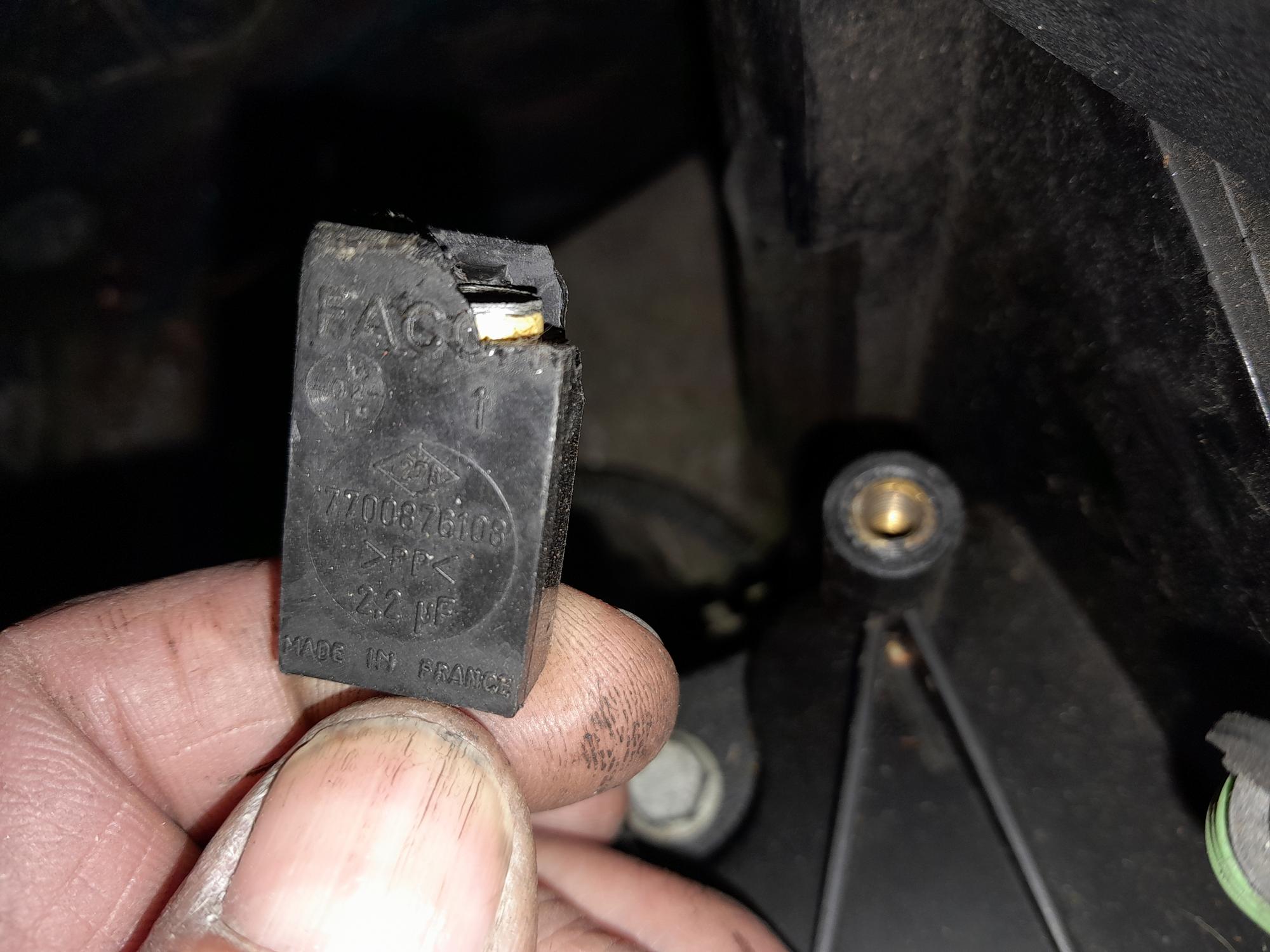

Op mijn Renault Twingo1 bj2002 met D4F-702 motor zat een ontstoringscondensator op het laagspanningsdeel / primaire deel van de bobine. De bobine heeft 2 spoelen welke twee cilinders tegelijk ontsteken, iedere keer 1 vonk voor niets oftewel "wasted spark".
Die condensator hangt er wat verloren bij, de bevestiging, tevens massa, is uit het kunststof huis gebroken. Geen probleem zou je denken, die bestellen we even. Dat valt dus niet mee, vooralsnog nergens te krijgen.
Nu komt de vraag; is die condensator enkel en alleen voor ontstoring of heeft de condensator ook nog een soort van beschermende functie voor de ECU en of bobine zelf. Het autootje wordt slechts incidenteel gebruikt en met de radio ontvangst merk ik zelf geen verschil.....

Dankjewel Revado. Nee, het is een zwart kunststof rechthoekig blokje met gegalvaniseerd lipje ten behoeve van massa en bevestiging. Het aansluitdraadje maakt in mijn geval direct deel uit van de draadboom zonder tussenkomst van connector.

Die zit er in ieder gegval niet voor (rf) ontstoring, daar is het ding veel te groot voor.

Die C zit aan de 12v kant van de bobine. Hij zit er alleen voor ontstoring voor onder andere de radio.
Je kan hem weglaten als de radio niet gaat storen.

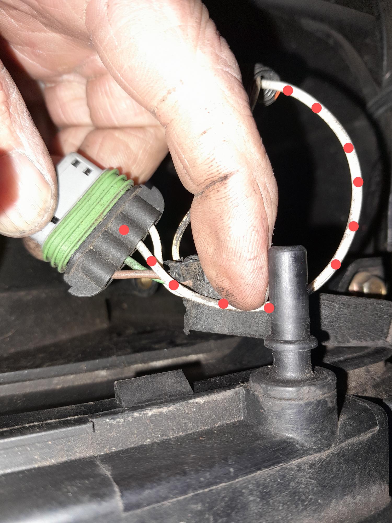

Dankjulliewel Maarten en Paul, de C zit idd aan de 12V zijde, heeft eigen pin (3) op de bobine.
Op de foto met rode stippen aangegeven.
Dan zou je met een 2,2u 250V (DC) weg moeten kunnen komen. Als ik het goed begrijp staan er dus geen pulsen op maar zit hij in een voedngslijn? Dan mag het ook een gewone MKT of MKP zijn.
