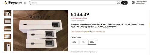

Een aparte power unit kost gauw 140 euro met gratis verzending bij AliExpress. Vind ik te veel. Zoek een goedkopere oplossing.
Stekertje afknippen (of chassisdeel/contrasteker zoeken) en een willekeurige 24V 6A voeding zoeken.

Voeding is dus het enige probleem, ik zou ook voor Maarten's oplossing gaan. Deze bijv.: https://www.meanwell.com/webapp/product/search.aspx?prod=GST220A Bij Mouser voor onder de €70. Alleen nog ff knutselen met de 24V-stekker.
Die je liet zien is, zoals ze zelf zeggen voor een 23", maar hij levert wel 150W. Beetje tegenstrijdig.

Hallo Hensz, ik ben geen Apple man hoor maar wil wel graag dit toestel eens uitproberen. Dit is mijn passie. Ik kan zelf een voeding bouwen (heb er meerdere liggen alle voltages etc.) Graag had ik de PIN-layout gekend van die fameuse niet compatibele Apple USB-PD plug?
Die plug heeft 5 dikkere contactenpunten zowel boven- als onderkant van de plug.
Ik denk dat men bij AliExpress men zo een male plug kan vinden die erin past voor 3 à 5 US$.
En dan maar wat solderen. Tenzij Apple nog enkele feathers achter de deur heeft die het kunnen verhinderen! Een normale voeding heeft toch enkel maar een "+" en een "-" pool, niet?

Indien iemand van het forum zo een apple power unit zou hebben, Model nr. A1098 150 Watt, kan u dan de pin layout tonen aub? De pinnen aanduiden welke de "+" en de "-" 24,5 volt DC zijn? Zie afbeelding.
De apple plug heeft 5 x pinnen.
