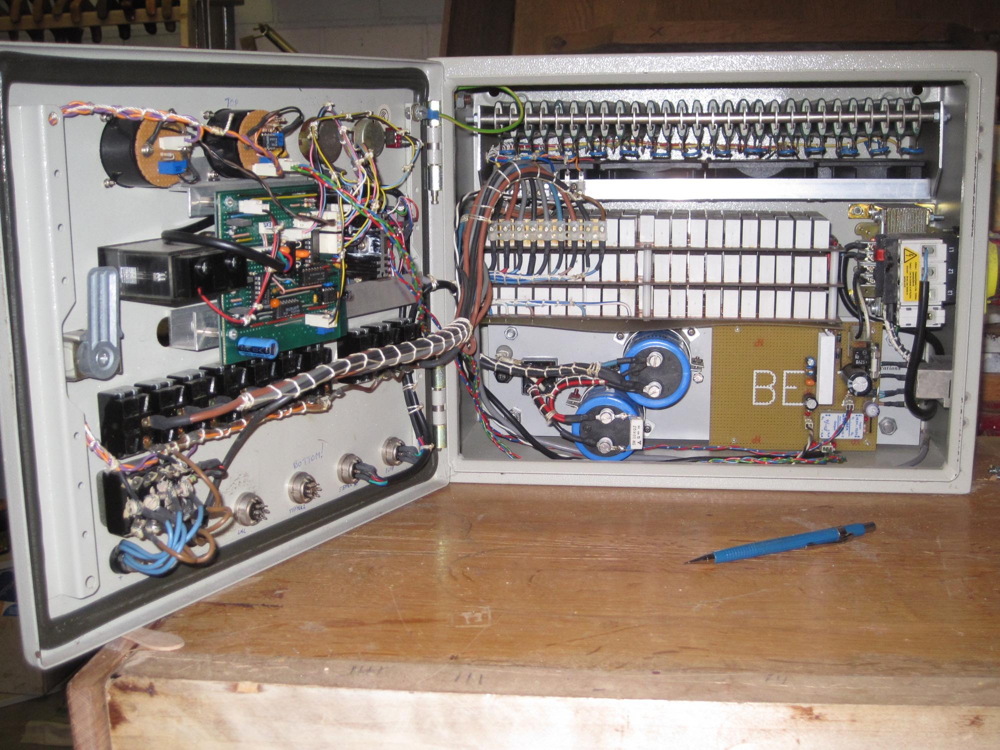

Wij hadden o.a. deze spectrummeters in onderhoud: Spectrum meter
