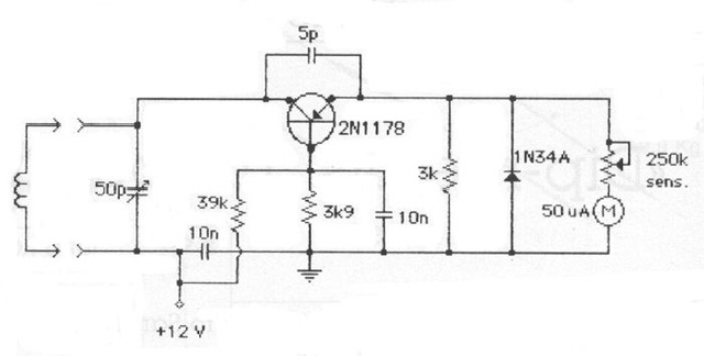

Ik zou zeggen, zoek eens naar het schema van een simpele transistordipper, kopiëer het RF-deel & detectiegedeelte en bouw een geschikte spoel voor 8.0-8.5MHz. Dan is het RF front-end grotendeels wel klaar, verwacht ik. Hoe je het verder wilt doen met microcontrollers laat ik aan u over. Zelf doe ik niets met ucontrollers. Ik prefereer analoge electronica, maar da's voor de meeste bouwvakkers waarschijnlijk te lastig te interpreteren. Een rood LEDje is nog wel te begrijpen voor hen, verwacht ik.

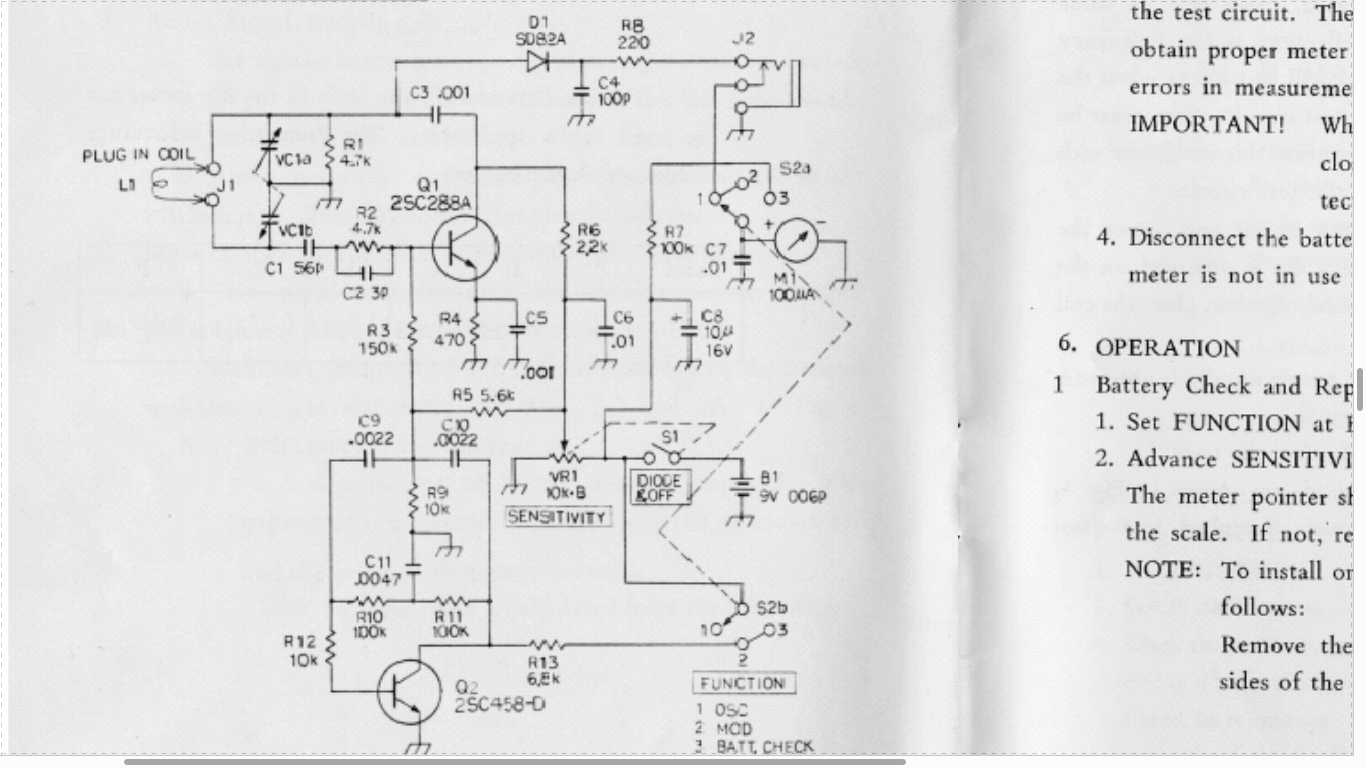

Mijn griddipper is een Monacor LDM-815; het schema hiervan staat in bijlage; foto's van het apparaat hier: https://www.pa3esy.nl/meetinstrumenten/monacor/html/LDM-815.html

Oke als volgt:
Heb een transistor dipper circuit gevonden, als ik nu de condensator en spoel verander naar juiste waardes voor ≈8,2 mhz. Dus stel een spoel van 1Uh en 95pf ( parallel lc kring) en dan waardes gebruiken die in de e-reeks voorkomen en het dichtste bij 8.2 mhz komt pakken.
Is dat wat ik moet doen? En kan ik dan zomaar die meter op het schema op bijvoorbeeld een analoog input zetten van een microcontroller (attiny85) om verschil te meten?
