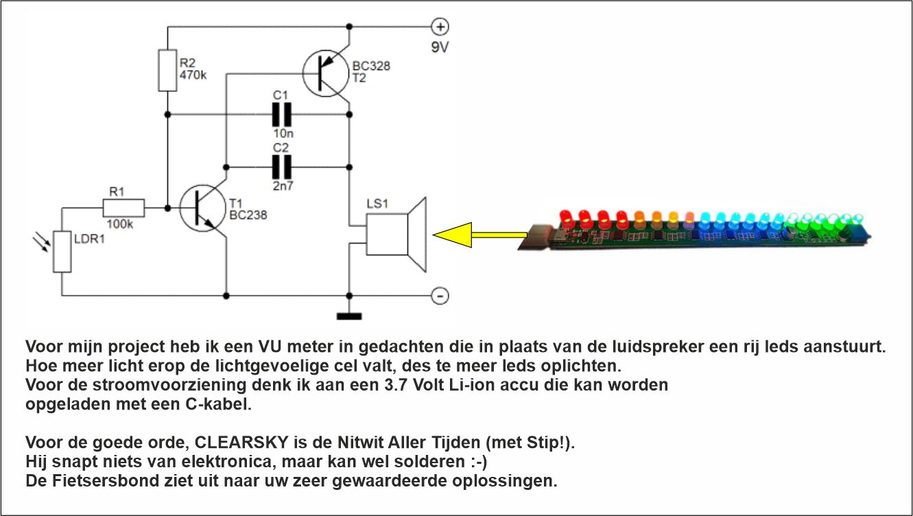

Voor mijn project heb ik een VU-meter nodig die reageert op invallend licht (zie svp de lichtgevoelige cel LDR1). Maar niet met de luidspreker LS1, maar met de leds. Hoe meer licht, des te meer leds die oplichten.
Er is vast wel iemand in deze gelederen te vinden die daar het bijpassende schema voor kan ontwerpen. De Nederlandse Fietsersbond ziet uw zeer gewaardeerde oplossingen met grote belangstelling tegemoet.
SparkyGSX
Je kunt beginnen met dit schema: https://www.circuitsonline.net/schakelingen/59/audio/led-vu-meter.html
En op de ingang (pin 5) zet je dan de LDR naar de voeding en een potmeter met een weerstandje naar de ground. Met de potmeter kun je de gevoeligheid afstellen, en de weerstand zit daar zodat je de LDR niet door laat branden als je per ongeluk de potmeter helemaal naar 0 ohm draait. De elektronica om de accu te beschermen en op te laden kun je op AliExpress bestellen.
