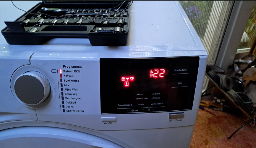

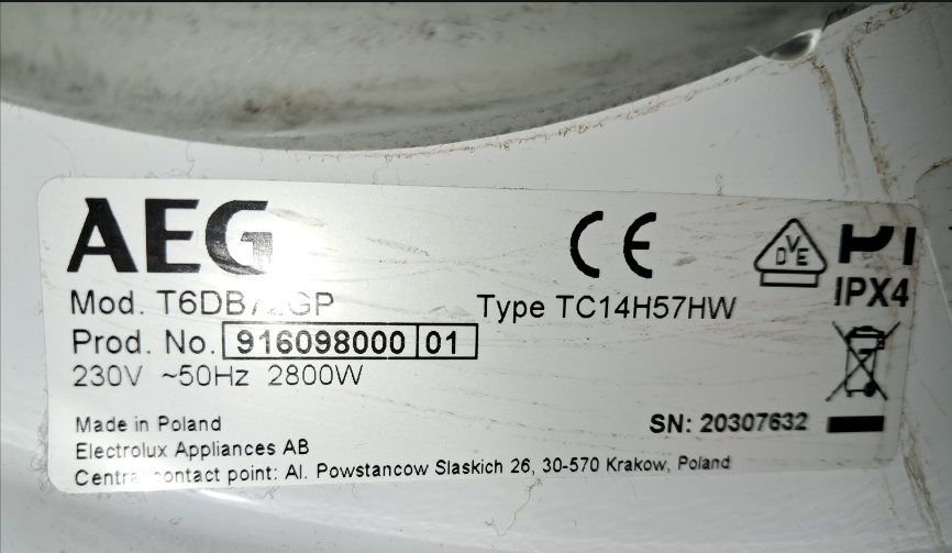

Een broer heeft een defecte AEG droger,of ik er even na kan kijken..
Witgoed is niet mijn afdeling dus ik heb wat hulp nodig.zie foto van het typeplaatje en het display.
1.De waterafvoer gaat via een slang,niet in de opvangbak.Die slang is zonder knik of verstopping zegt hij.
2.Hij heeft de vlotter en de pomp schoongemaakt.
3.Hij heeft een reset gedaan (stekker 1 minuut uit de WCD)
Bij het aanzetten van de droger draait de pomp even en daarna stopt de droger met de meldingen zoals op de foto.
Heeft er iemand een stappenplan of volgorde om de fout te lokaliseren?
