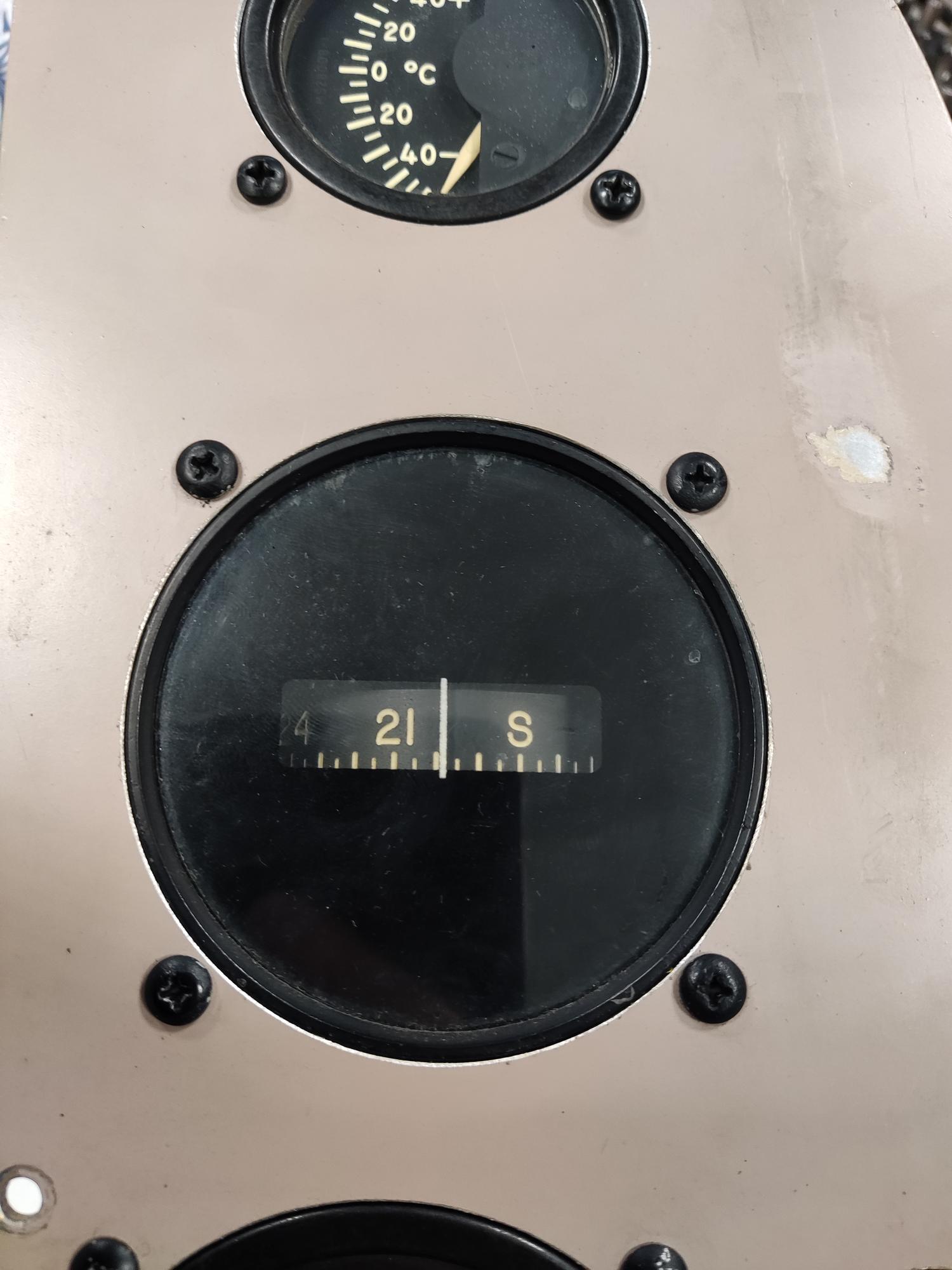

ik ben momenteel bezig om een elektronisch kompas uit een Frasca vliegsimulator werkend te krijgen met FS2024.
De aansluitingen aan de achterkant bestaan uit vijf draden. Spanning is 32 volt AC 50 hz. Kan verder niets over het aansturen vinden.
Wie kan mij hierbij helpen?

Het zal (misschien)een resolver zijn, deze heeft 5 draden.Staat er niet bijgeschreven bij de draden?
Het mechanisme lijkt mij hetzelfde als dat van een ADF, maar de uitvoering is zoals een gewoon magnetisch kompas. WO2 spul, lijkt mij.
De rest van dit ding heb je niet meer?
Een van de twee mogelijkheden denk ik:
- Misschien bestonden die WO2 ADF’s in kompasuitvoering. Daar hoort dan een draaibare antenne bij die dat richtingsignaal naar dit instrument stuurt. Bestaat nog steeds maar heeft normaal een heel andere uitvoering, meestal met draaibare schaal.
- Een magnetisch kompas waarvan de naald buiten zit. Geen idee hoe die naald de signaalgever aandrijft, heeft immers nauwelijks kracht.
Nu begrijp is wat dat is.
Dat is geen standaard instrument maar een “simulatie magnetisch kompas” van een archaïsche vluchtsimulator, WO2 of zelfs daarvoor. Dat kompas wordt hoogstwaarschijnlijk op dezelfde manier aangestuurd als een ADF.
Google werking ADF. Zijn idd meerdere spanningen waarvan de verhouding tussen de spanningen de richting bepaalt. Kans is groot dat dit werkt met een ADF antenne (van dezelfde fabrikant), als je die kan vinden natuurlijk.
Het lijkt een synchro receiver of soortgelijks te zijn. Bij een resolver zou ik zes draden verwachten?
In dat geval is het het eenvoudigste een bijpassende transmitter te gebruiken om de signalen te maken, die dan weer aangedreven kan worden met bijvoorbeeld een stappenmotor. Dit soort materiaal ligt soms wel op beurzen.
Elektronisch kan ook, maar lijkt mij voor een one-off veel ontwikkelwerk.
Dit is hoe die dingen werken.
Daar ga je wel wat werk aan hebben om dat met moderne middelen na te bootsen.
- Ofwel vind je de originele signaalgever van dat ding of een evenwaardige van een ADF en bouw je daar een aandrijfmotortje op die je PC op de gewenste hoek kan instellen.
- Opwel bouw je een of andere digitaal-analoog omvormer die deze spanningen van die signaalgever kan nabootsen.

Op dinsdag 22 april 2025 07:36:38 schreef Aart:
een synchro bedoel ik ook. ik gebruik die termen door elkaar..
De "voeding" kan je toch gewoon van de 230V afleiden?
En dan is de rest toch gewoon drie sinussen die 120 graden in fase verschoven zitten?
In een STM pak je de "advanced" timer, gebruik de drie outputs en hun complement om drie Halve h bruggen aan te sturen. Gebruik een tweede timer om de 50Hz van het net te meten. Op iedere overflow of counter-match interrupt van de advanced timer vul je de nieuwe sinus waarde in de PWM registers.
Op dinsdag 22 april 2025 11:03:39 schreef rew:
Nee, dit is een synchro, de drie sinussen zijn dan in fase (of tegenfase). De amplitudeverhoudingen tussen de sinussen bepaalt de hoek die de as van de synchro aanneemt.

Ik denk dat het simpeler is om het hele electornische gedeelte te vervangen met een stappenmotor (met terugkoppeling). BigTreetech b.v. verkoopt Nema17 met een printje met aansturing, een STM32 en HALL sensor met bijbehordende magneet achterop.
Op donderdag 24 april 2025 14:52:58 schreef Kortsluiting_Online:
Een synchro werkt beter, het is een analoog signaal. met een stappenmotor heb je toch altijd weer die stappen die je maakt..
Op donderdag 24 april 2025 17:06:36 schreef mel:
[...]Een synchro werkt beter, het is een analoog signaal. met een stappenmotor heb je toch altijd weer die stappen die je maakt..
Maakt weinig uit. Zo’n kompas is zo onnauwkeurig en onstabiel dat 1 graad meer of minder niet uitmaakt. Wordt enkel gebruikt om de koers wat aan te houden of een orbit te maken, nooit om echt te gaan navigeren.

Er bestaan fluxgates met drie spoelen, die min of meer direct aansluiten bij synchro techniek.
Een magnetisch kompas is in een vliegtuig echter enkel bij een vaste koers en snelheid afleesbaar, als er versnellingen zijn klopt de aanwijzing niet meer.
Daarom wordt de fluxgate gewoonlijk gecombineerd met een gyroscoop, waarmee men een kompas (heading indicator) krijgt dat door de gyro altijd af te lezen is, en dat door de fluxgate geen relevante drift heeft.
Ik vermoed dat achter deze uitlezing ook zo een constructie zat.

Voor een simulator allemaal niet relevant, het zal op een of andere manier aan de computer gehangen moeten worden. Voor wie daar in zit niet moeilijk, volgens mij zou men met vier PWM signalen uit een µC een eind moeten komen, maar zeker een stuk ontwikkelwerk.

Dus als alpha de hoek is die je wilt aansturen, dan is A1 = sin (alpha), A2 = sin (alpha + 120) en A3 = sin (alpha + 240) .
Nog steeds eenvoudig "aan te sturen".

Vijf draden: twee voor de roterende e-magneet en drie voor het veldspoelen driehoekje.

Yes, dat zijn de drie amplitudes waarmee de referentiespanning geschaald wordt. Vaak 115V AC / 400 Hz, maar hier dus niet.
