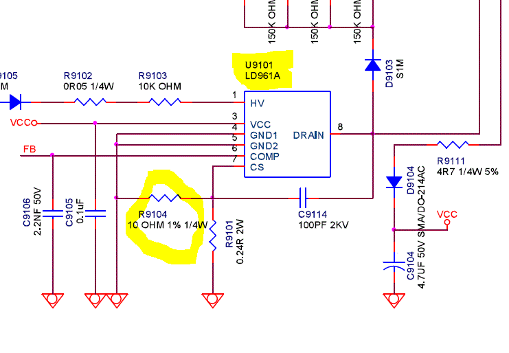

Philips 32PHS5525/12, chassis TPS20.1E LA na een harde tik dood.
Netzekering Fuse F9901 (2,5A) is heel gebleven en er staat ±320v DC op elco C9801 (47µF 400v)
IC U9101 (LNK6776V case; eDIP-12B) = ontploft en R9104 (10K) = opgebrand.
Verder geen zichtbare schade.
Deze componenten vervangen en weer werken....... of zijn er nog andere addertjes onder het gras te verwachten?

Meestal is dat het enigste, 10 K weerstand verbrand is wel een vreemde, ik denk eerder aan een 0R1 weerstand??
Op zaterdag 26 april 2025 15:51:19 schreef smd:
Ja vind ik ook vreemd.
Maar bij nader onderzoek is het deze converter (bijlage), waar ook gelijknamig genummerde componenten in zitten.
De TV is momenteel niet onder handbereik.
Dan wordt het een wat ander verhaal tov mijn startpost, en wel als volgt:
IC U9101 (LD961A case; SPAK-6L) = ontploft en R9104 (10Ω) = opgebrand.
