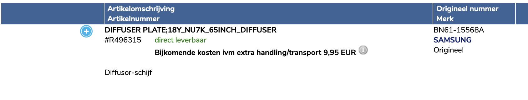

Er wordt hier een mooi bestelnummer geopperd van een lightguide plaat van een Samsung paneel. Staat inmiddels bij Aswo op 1 tot 2 weken besteltijd, dus wellicht terug leverbaar/bestelbaar.
Bestaat er ergens een manier om aan het partnummer van zo'n lichtgeleidingsplaat te komen?

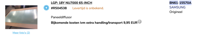

Ik heb geen antwoord op je vraag, maar omdat ik verlegen zit om zo'n LGP veerde ik even op toen ik in je posting las dat het door mij gezochte LGP (type BN61-15570A) over één á twee weken weer leverbaar zou zijn.
Dat is niet wat ik zie als ik kijk bij ASWO. Kijk ik soms verkeerd?

Ik heb hier een krom toestel staan waar de plaat waarschijnlijk stuk is, maar kan die niet vinden bij Aswo... Aangezien er heel veel verschillende platen zijn, zal het wel lastig zijn om een volledig overzicht en assortiment te hebben... Ik zou verwachten dat Aswo het dichtste bij komt, en dan heb ik misschien gewoon pech (ik mag het toestel houden/slopen als ik het niet kan maken of als het te duur wordt).
Het gaat om een Samsung QE65Q8CNAL Version No 01 / QNQ8C
@ChristiaanR: Het klopt inderdaad wat jij laat zien, hier staat het inmiddels ook op "levertijd onbekend". Ik ben er 500% zeker van dat daar in de week stond tussen 1 en 2 weken levertijd.
Nu betrap ik de logistieke dienst van ASWO de laatste tijd wel meer op slordigheden.
Waarom pak je dan niet de andere plaat die William voorstelde? Die is wel leverbaar blijkbaar...

Voor LGP's kun je hier zoeken, zoek naar LGP en je krijgt alle leverbare Samsung LGP's te zien en waar ze in passen. Of het een goede kwaliteit is weet ik niet, ik heb daar al een paar keer led strips ingekocht die via Aliexpress niet leverbaar waren en die werken tot op heden goed.
Mijn eeuwige dank
Deze site laat tenminste toch al iets zien mbt die diffusors. Voorheen hadden we niks.
IDD bij die Site ook wel eens wat besteld en geen slechte service! uitgebreider geworden dan het was.
Voor de curved laatst een Sony rechte plaat ingezet met dots in witte plaat en vond beeld in zijn geheel niet verkeerd als resultaat. Ik laat de platen uit slooptoestellen halen tegenwoordig. Nu een bosje staan , makkelijk.
